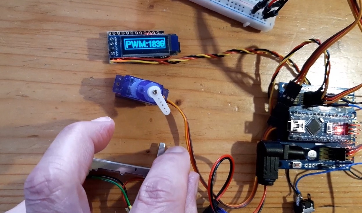

Als ik nog iets extra's nodig heb, dan knutsel ik wel wat met Arduino of iets aanverwants.
Dat kan ik tot op zekere hoogte begrijpen, maar ik kom van 35Mhz, dus er is wel wat verbetering mogelijk en Aruino gaat boven mijn petje, vrees ik :-)
