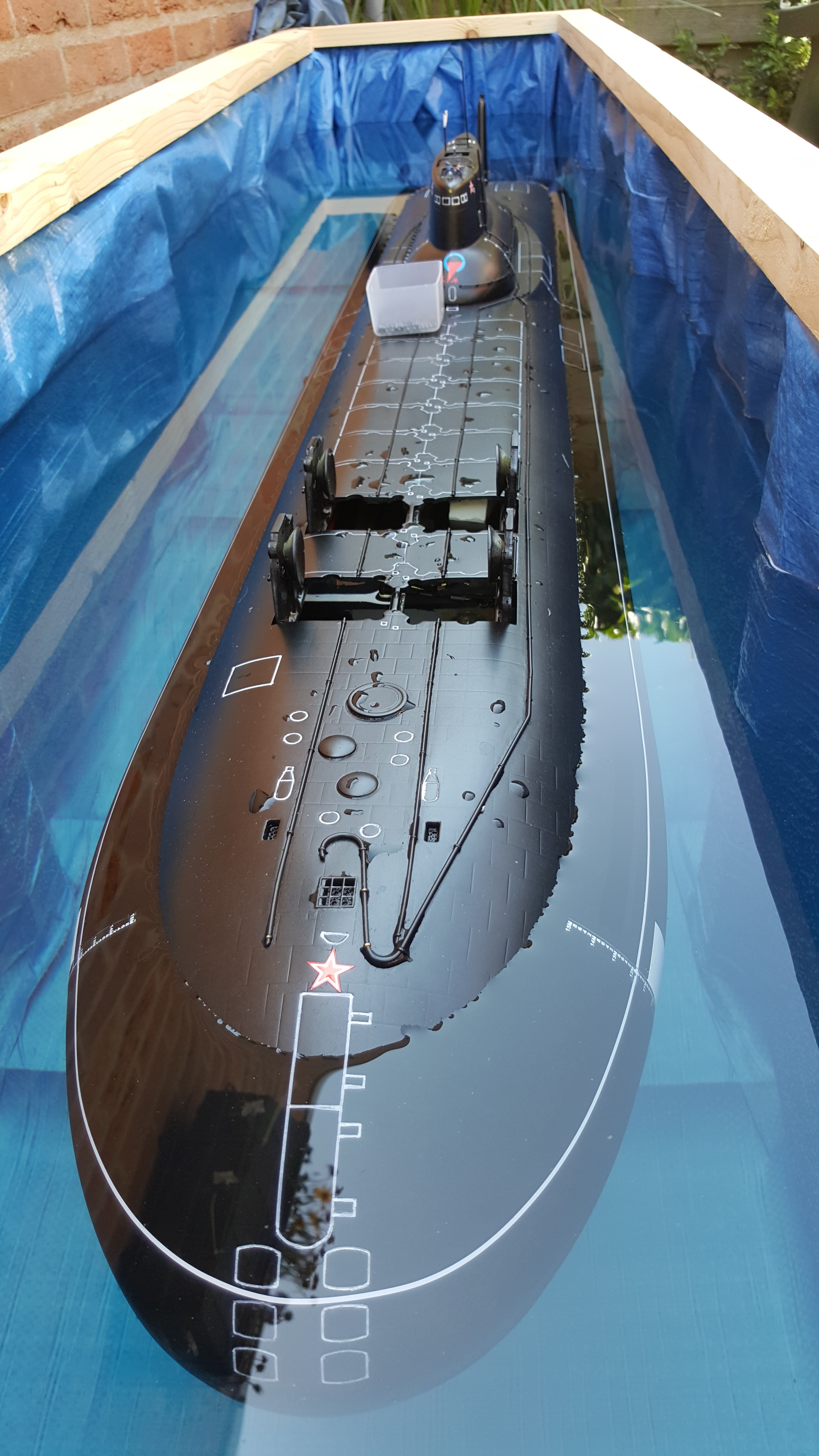

Na het maken van een proef bad om de onderzeeboten uit te loden, heeft de typhoon voor het eerst zijn doop gehad. Alles is waterdicht, heb hem nu eerst mooi op de waterlijn uit gelood. Moest er wat lood bijvoegen en wat schuim voor drijf vermogen. Dit is allemaal goed gelukt. Volgende is om de duiktanks te vullen en kijken hoe het gaat op 100% en op 80%. Als de typhoon gedaan is, staat de U47, Lafayette en zelfbouw sub ook op het programma om uit te loden.
is dat de waterlijn ?????waar hij nu op ligt normaal liggen ze toch veel hoger in het water hoor die witte streep staat er' niet voor niks op hé gr raf
@raf, Hij kan niet hoger op de waterlijn. Anders komen de schroeftunnels boven water. En dan komt hij niet vooruit. Hans had het zelfde probleem met zijn typhoon. Die ligt nu op dezelfde dieligtals mijn typhoon. Kan de waterlijn nog aanpassen. Streep opnieuw plaatsen.
hahaha das ook een oplossing het is wel zo dat over het algemeen die russiese duikboten heel hoog op het water kunnen liggen zie de foto's op het net de thypoon licht normaal een beetje achterover om inderdaad de schroeven onder te krijgen anders klopt de echte ook schuim maar die boten varen eigenlijk heel weinig boven water mijn gedacht gr raf en het blijft een mooie boot
Eric, het is zo te zien een prachtige boot. En wat maakt een waterlijn nu uit? Die kun je gewoon verplaatsen zo als je wilt. Het ziet top uit hoor. Hein

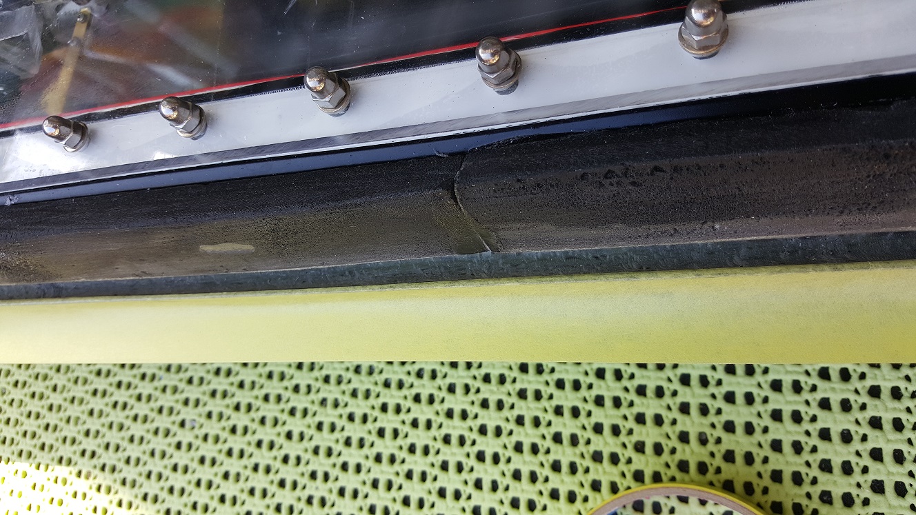

Heb de WTC getest en wat blijkt, de aansluiting WTC/romp heeft hele kleine gaatjes. En dat terwijl ik de binnenrand in de WTC met milliputti hebt dicht gemaakt. En de buitenrand met een kleine stukje polyesterdoek en daar vloeibare polyester op gegoten en dat goed in het matje gedrenkt. Maar goed, oorzaak gevonden, nu de aansluiting WTC/Romp verf verwijderen en dan maar opnieuw vullen. Met wat kan ik dat het beste doen met vloeibare epoxy. Deze in een spuit doen en dan de naad ermee vol laten lopen. Of is er ook een andere mogelijkheid. Hier zie je duidelijk dat bij het vullen van de duiktank en het onderwater gaan de luchtbelletjes komen.
polyester ,miliputi en dan nog epoxy ??? als ge zo verder doet is hij binnen kort zwanger de romp is polyester en je milliputy is een 1 component epoxy dus da werkt niet enige oplossing is alle verf verwijderen (aceton of verfstripper) dan zou ik een papje maken van polyester JACHTING plamuur met gewone vloeibare polyester niet de gewone plamuur gebruiken want die trekt water aan daar de verdikker talkpoeder als basis heeft dus jachting polyester kost ook wel iets meer doordat je deze verdunt tot een dik lopende brei kun je die goed in de naden en spleten van de polyester doek drukken melk is te dun lopende en pudding is te dik dus een soort van youchurt consistentie moet je hebben waarom heb je polyester laten lopen ??? je moet dat met een borstel aan brengen al tamponerend tot de doek verzadigd is en dan hangt het er nog vanaf hoe grof je doek is geweest want voor zo iets moet je heel fijn doek hebben en geen weefsel en meerdere lagen van die doek over elkaar aan brengen nat in nat eventueel dus oplossing is alles er uit halen en eerst die naden dicht krijgen succes zou ik zeggen gr raf
Heb die milliputi onder in WTC gezet, anders zou de polyester zo de WTC inlopen. Dit hield het tegen. Het polyester matje was goed getamponneerd met een kwast, dus dat zat goed, daarna heb ik de rest van de polyester erover gegoten. Heb de naad nu met een frees schoon gemaakt en ontvet met wasbenzine. Wil daar nu vloeibare epoxy over gieten, zodat die kleine gaatjes dicht vloeien. Heb wel Tec 7, weet niet of dat ook goed afdicht. Zaten denk wat lucht belletjes in de polyester die die hele kleine gaatjes hebben veroorzaakt. Maar denk dat als ik er een laagje epoxy over giet alles wel dicht moet zijn. De naad is nu schoon gemaakt en ontvet.
epoxy en polyester gaan niet samen is gelijk olie en water die mengeling met plamuur is de enige optie waarom willen jullie alles mengen onder elkaar ???? http://www.harjonpolyester.nl/index.php?pgname=Wat is het verschil tussen polyester en epoxy?&id=401 het probleem zit in het krimpen tijdens het uit harden en de lagen hechten niet aan elkaar ze liggen wel op elkaar maar worden nooit een geheel dus polyester gebruiken wil je hem in dikken en je hebt geen plamuur dan talkpoeder toevoegen maar daarna wel van een goeie laag verf voorzien moet je trouwens ook bij stabilitexpres naden gr raf
Raf, De kleine gaatjes gedicht en nu werken de tanks wel elke keer. Was dus dat probleem. Kan ik nu weer verder met uitloden. Eric
en hoe heb je het nu gedaan om ze dicht te krijgen want ze zijn nu dicht maar ze moeten ook dicht blijven hé het probleem met de druk is dat deze elke keer de romp een beetje uitrekt het is minimaal maar het gebeurt en dan als je het niet goed gedaan hebt komen er na een tijdje weer barstjes in maar als het gelukt is en goed gedaan is er geen probleem meer te verwachten de komende jaren gr raf
Heb hem met een dikke laag vloeibare epoxy gevuld en dat is mooi hard geworden. Had eerst een proefstukje op polyester gedaan en daar zat het muur vast op. Vandaar deze oplossing. Heb nu nog 1 klein lucht gaatje in een lexaan aansluiting van de doorvoer raketluiken. Maar die is dicht te maken met chloroform. Nu alleen iets meer naar rechts uitloden en dan de 100% en 85% opnieuw uitloden.
