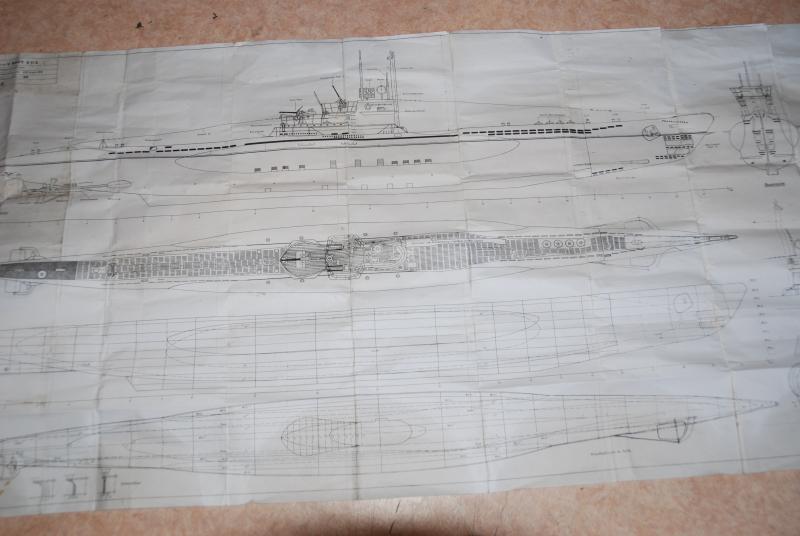

na veel aanpassen begint hij / zij eindelijk op een U-boot te lijken, want het leek eers op iets vreemd Amerikaans of zo maar aangezien er geen opbouw bij zat en de bouwtekening van een U-boot was ben ik de romp de juiste vorm gaan geven en dat schiet al aardig op, binnenkort komen er ook foto’s en een bouw verslag.

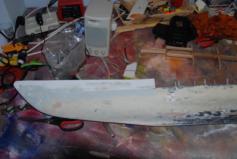

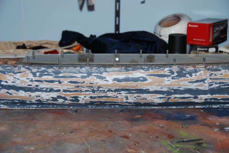

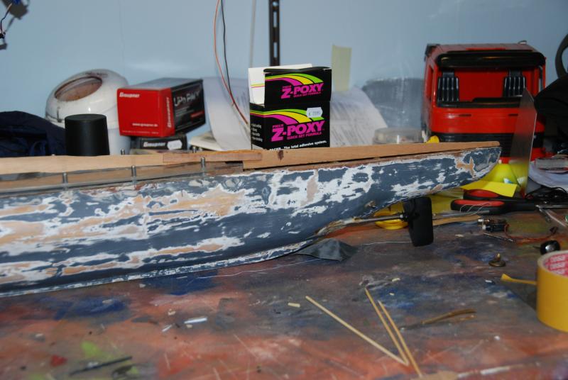

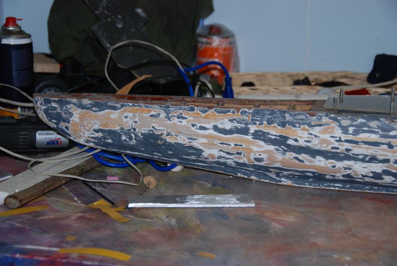

hoi
nou zo zag hij er uit toen ik hem kreeg

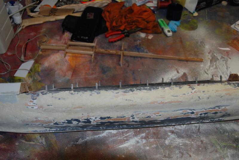

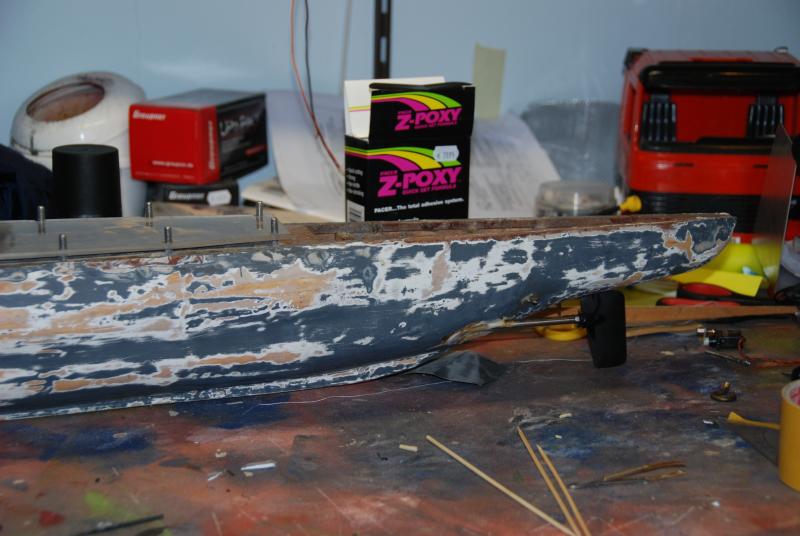

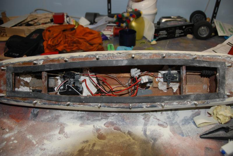

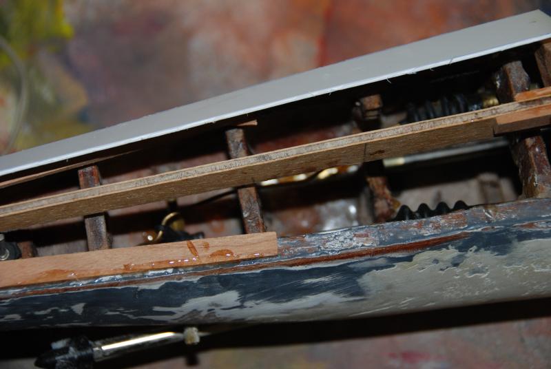

een stap verder
het mide woord nog anders

hallo tim
moeilijk te zeggen of het een krick is of niet maar dat doet niets terzaken
de doorvoeren naar buiten kan je bij deze boot makkelijk maken met siliconen slang
een buisje messing van 3mm en daar het stukje silicone over heen schuiven
de stuur stang uit 2 mm messing staf kan dan mooi schuiven als je er een druppeltje vaseline aan doet
ik geloof dat de stuur stangen door gootjes lopen en dan heb je niet veel plaats om de reeds eerder genoemde doorvoeren (norbert bruggen)te plaatsen.
deze silicone rubbertjes worden in meerdere modellen gebruikt en voeldoen na jaren nog steeds
de stukjes moeten een 4 cm lang zijn en door de buiten druk worden ze steeds meer dicht gedrukt (hein heeft deze manier ook in zijn boten zitten)
een duiktank gaat inderdaad een probleem worden en kan alleen maar geplaatst worden boven op de deksel dus extern.
krick past deze techniek ook toe en het werkt wel
pompje kan van graupner zijn maar daar heb ik nu de nummer niet van
groetjes raf

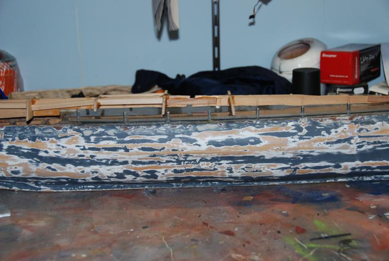

hoi dit is de huidige sitatie
en zo klijn is hij ook weer niet
als ik er een pompje in zet oet ik toch ook ergens extra lucht hebben om de tank weer vol te krijgen
en het waterdicht maken van de voor en achter ruimte woord dan ook een probleem of maakt het niet uit als dezen dan vol lopen

hallo tim
extra lucht moet je nergens halen die blijft in je romp
als het ware door water naar binnen te pompen (baxterzakje )comprimeer je de lucht IN de romp
bij het leeg pompen neemt die lucht terug de plaats in van het water
de delen die buiten het waterdichte gedeelte (WTC) liggen behoren vol te lopen tijdens het duiken
hoe sneller dat die vol lopen des te mooier duikt je model dus onder in een paar grote vloedgaten maken en zorgen dat bovenin de lucht ook goed weg kan
je werkt met hout dan geef ik de raad om dit allemaal na dat het afgewerkt is van een laagje G4 te voorzien om heel de houten konstructie water bestendig te maken
anders ga je niet lang plezier hebben van je mooie werk
nu had ik het over een baxterzak daar juist
dat is zo een infuus zakje dat ze gebruiken in hospitalen
de grote hangt af hoe hoog je boot bovenwater licht en wat het verdrongen volume is
dit kan je bepalen door als de boot klaar is deze in een badkuip te leggen (op water lijn)en lood toe te voegen tot hij duikt
dat gewicht is de hoeveelheid aan water dat je moet gaan in nemen
het berekenen doe ik normaal als ik de lengte en breedte weet van je wtc maar daar je boot in hout is geeft dit extra drijfvermogen en is het niet zo eenvoudig om dit te berekenen
je boot heeft nu die rubber balgjes en ik zou als ze nog in goede staat zijn deze zo laten (gezien op de foto)
later kan je ze nog veranderen naar de manier die ik had opgegeven in een vroegere posting
groetjes raf
