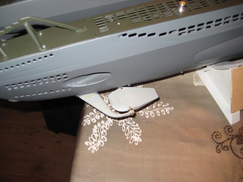

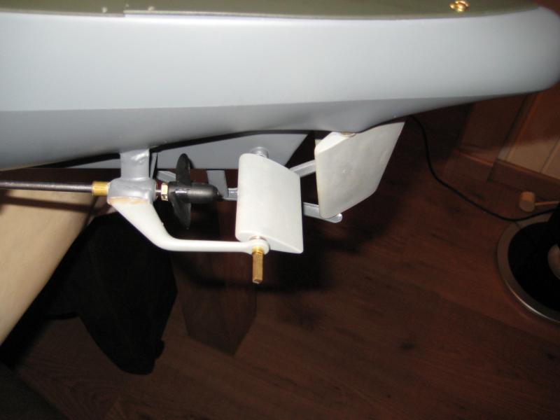

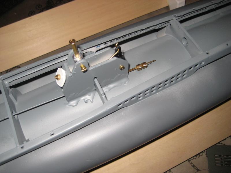

Bij de eerste Duik ontstond het probleem dat de achter stuur voor het duiken werken en de boot tot ongeveer de helft duikt.
de voor roer wilde niet mee werken volgens de verkoper zal de achter stuur duiken op je zender ( doet hij ook ) en dan zal de voor duikstuur mee gaan en bij gas terug zal de boot weer boven komen
ik zal wat fotos plaatsen om het wat makkelijker te maken
full
Dessen die gaat van boven naar beneden voor te duiken ( via Zender )
full
Dessen zal moeten mee gaan omlaag om zo ook de voorkant te laten zaken
full
ik vermoed der iets fout zit ma kan het niet vinden wie weet dat julie iets zien of weet :)

Ik denk dat de voor duikroeren standaard op de duikstand moeten staan dus zo dat de boot met hogere snelheid vanzelf naar beneden wil.
Als de boot dan zo diep komt dat de radarmast water vangt zullen de voorduikroeren zo moeten gaan staan dat de boot weer wil opduiken.
Ik denk dat jullie nog een tijdje bezig zullen zijn met het afstellen.
Uiteindelijk zullen jullie denk ik toch overstappen naar statisch duiken vooral als jullie eens naar een subtreffen komen. (jullie zullen dan zien dat de meeste boten statisch duiken wat een mooier en realistischer vaarbeeld geeft) ;)

moet daar niet ergens een veer zitten die de voorste duikroeren in de duikstand brengen
het water dat dan tegen de radarmast opkomt moet dan deze spanning overwinnen
om zo de boot een beetje geregeld horizontaal te houden
het probleem is ook dat als je te veel diepte roer geeft achter aan de schroeven boven komen en lucht happen
daardoor verlies je snelheid en krijg je de boot niet aan het duiken
gr raf
