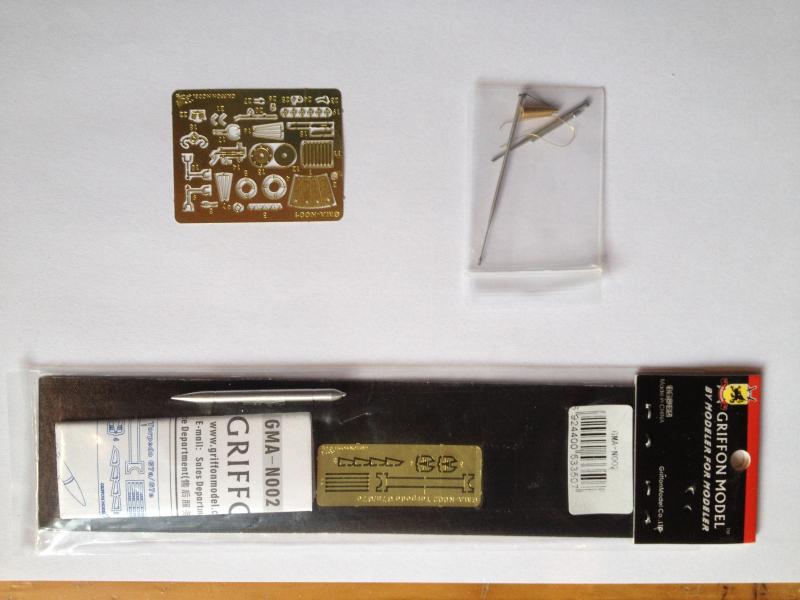

    Metalen delen.
    Er is nog meer onderweg dat ik besteld heb. Deze delen bevatten onder andere metalen torpedos, geschutslopen en verfraaingen, periscopen, dekdelen, luiken etc. etc. Een paar tientjes. Aangezien de bouwdoos zelf ook maar iets van 20 eu kostte, alles bij elkaar denk ik een koopje voor heel wat uurtjes en mogelijk een zeer verfijnd model van een kwaliteit zoals ik het nog nooit heb gemaakt. Nou ja, we zullen zien, voorlopig nog helemaal niks!

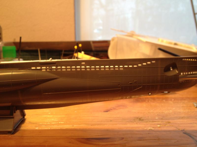

    Ik volg zoveel mogelijk de videos van ene 'Bill' op U-tube (zie bv [media=youtube]LeF7ci1D0HU[/media]). Wel een iets andere variant van mijn doos, en ik wil ook een iets ander eindresultaat, maar als ik bij hem in de buurt kom, zou het geweldig zijn.
    Het eerste klusje bestaat nu uit het wegdrillen en schuren van de achterkant van de waterinlaten in de buitenromp. Een voorzichtig klusje, want iets teveel en je bent door de romp heen. Ik gebruik mijn boormachine en staalborsteltjes, Vooral op een niet te hoge stand, want dan wordt het plastic zacht.
    Op de foto zie je de grote inlaten/gaten. Die geven geen problemen. Net zolang aan de achterkant schrapen tot ze fliederdun zijn en dan insnijden met een excel mesje. Vervolgens voorzichtig schuren van binnen (staalborsteltje werkt ook goed) en net zolang bijschrapen dat het acceptabel is.
    Bij een paar kleinere (voor in de boeg) gaat het fout, maar door aan de binnenkant fijn plasticstrip te gebruiken kan ik dat redelijk herstellen.
    Helemaal onderin de boeg bij de schroeven zitten er ook een paar maar die zijn zo klein en zitten zo op elkaar dat ik die oversla. Ze zitten sowieso "onder", dus zullen niet zichtbaar zijn als de boot op de standaard staat.

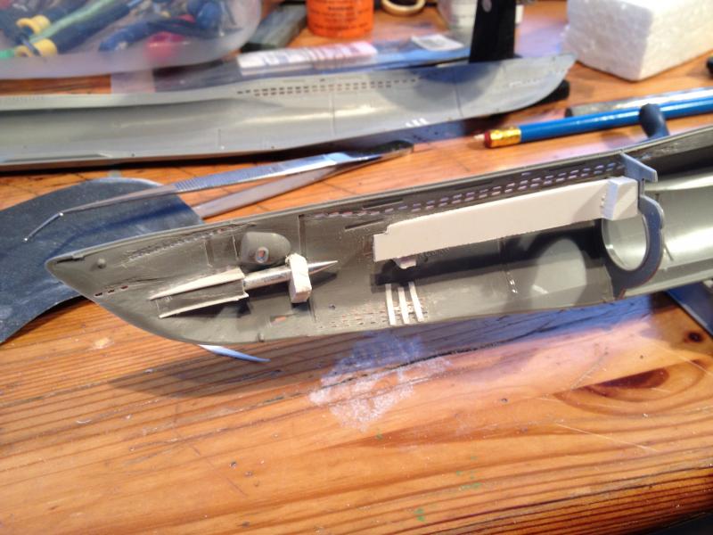

    De binnenromp (achter)
  13. erikborgers
    erikborgers
    15 nov 2014
    3.225
    Zoetermeer
    De binnenromp (voor)
    Tevens zichtbaar is hier het binnenwerkje dat ik heb gemaakt om te simuleren dat er een torpedoluik openstaat. Voorzichtig ingesneden en van wat plastickaart voorzien. De kale torpedo zit er even in voor de maatvoering.
    Hier zie je ook waar ik fout ben gegaan met de kleine inlaten. Drie streepjes plastickaart ter reparatie en een heel klein beetje putty. Ben benieuwd hoe het er straks geschilderd uitziet. Kan tegenvallen.

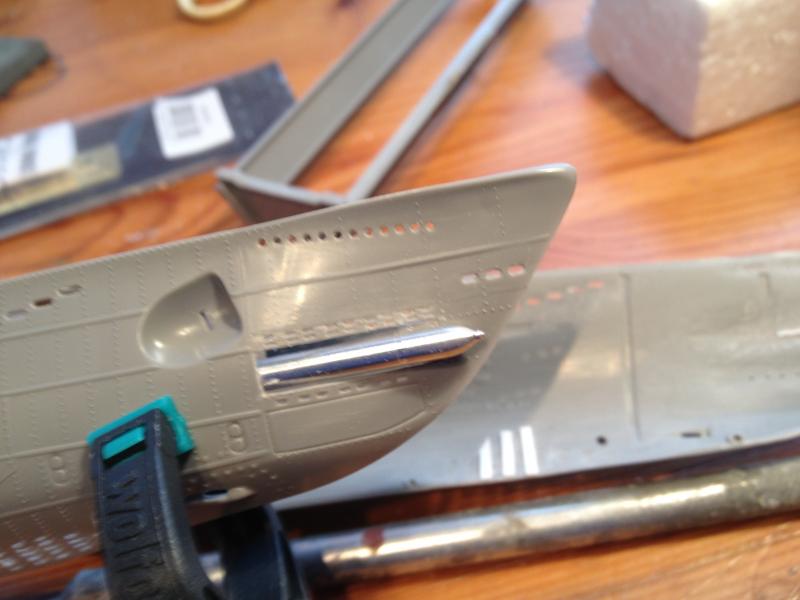

    [​IMG] Bill heeft zijn model gemaakt met een open luik in het dek waardoor een torpedo wordt geladen. Ik kies voor een "varend" model dat net een torpedo lanceert.
    Mogelijk is dit een stukje simpeler (de constructie van Bill gaf een hoop problemen) en het geeft mijn model ook net even iets anders, geen volledige kloon van wat ik op het WWW aantrof. Ook hoef ik op die manier straks niet in mijn (houten) dek te zagen. Ik zie ook nergens op het dek (de plasticen of mijn houten dek) plek voor dat torpedo laad luik. Het lijkt me sterk dat bij mijn versie dat luik op een heel andere plek zit, alhoewel de types (alhoewel beide VIIC) dus iets verschillen. Maar dat verschil zit hem voor wat ik zie vooral in het kanon en afweergeschut. Ik neem dus aan dat de romp hetzelfde is (of zouden die Duitsers de romp ook modificeren binnen een klasse, ik geloof er niks van, maar ben geen deskundige).
    Er is trouwens ook nog een mogelijkheid een torpedo van achteren te lanceren, bij veel U-boten van dit type. Inderdaad steekt er een scherpe punt uit de achterkant volgens de bouwhandleiding. Maar is dit inderdaad de torpedo? Lijkt me toch sterk dat zo'n boot de hele tijd rondvaart met een torpedo er uit hangend. Maar ik zie hier ook nog klep die open gaat. Later maar eens uitzoeken.
    Op de foto een indruk van de torpedo die naar buiten vuurt zoals ik het van plan ben.

    Alle torpedo laadluiken van het type VIIC zijn hetzelfde.
    Veel succes met de bouw
    Gr. Edwin

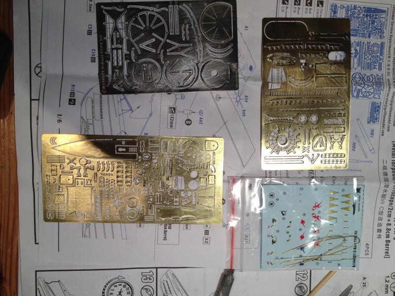

    Inmiddels is er flink een extra pakket RE aangekomen van Griffon Model. Wel voor die andere bouwdoos van Revell (met een kanon op het voordek, een eerder type), dus ik kan niet alles gebruiken. Dus dat wordt fantasie en zelf ook nog geklooi met railingen maken en zo. En ik ben van plan om bv wel de kabelsnijders te gebruiken, al zaten mogelijk niet op mijn type. Ze zien er gewoon gaaf uit op die boeg!

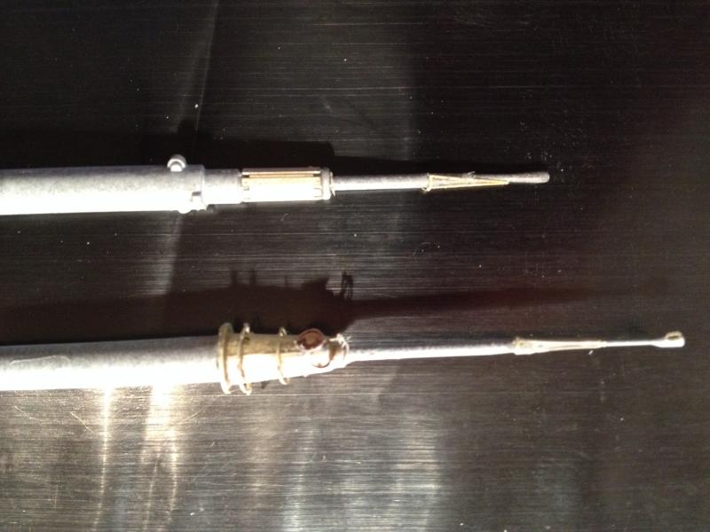

    De details zijn echt WAANZINNIG. Gaat dit lukken?
    Ik heb alles gebruikt voor de periscopen op 2 trapjes na. Die dingen zijn zo klein dat ze gegarandeerd afvallen nu nog niet alles vast zit. Misschien probeer ik het op het eind, als ik handiger ben geworden.
    Niet alles zit zoals het hoort, maar ik ben tevreden. Leve de 3 secondenlijm. Soms een paar bange minuten op de vloer al zoekend doorgebracht.

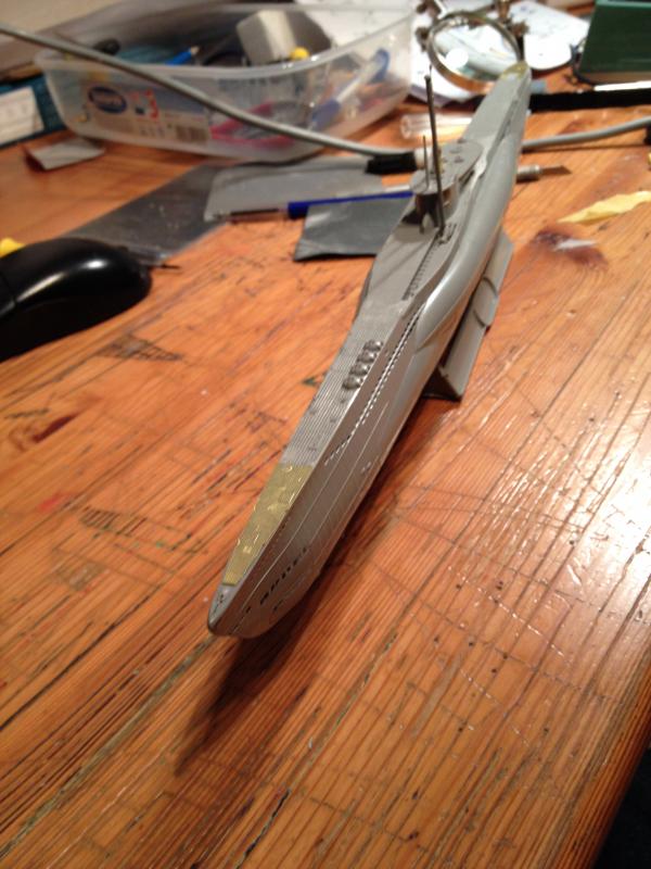

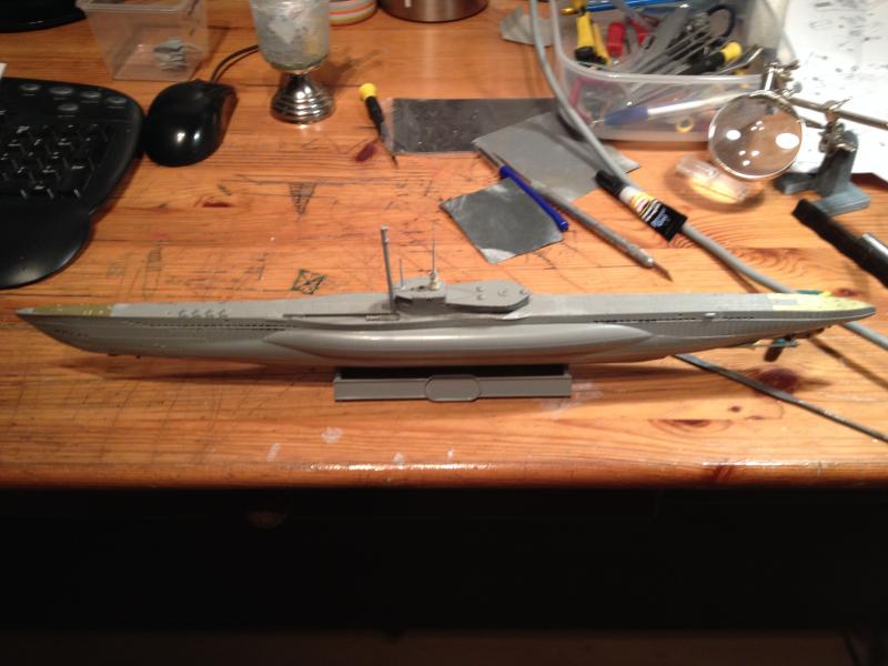

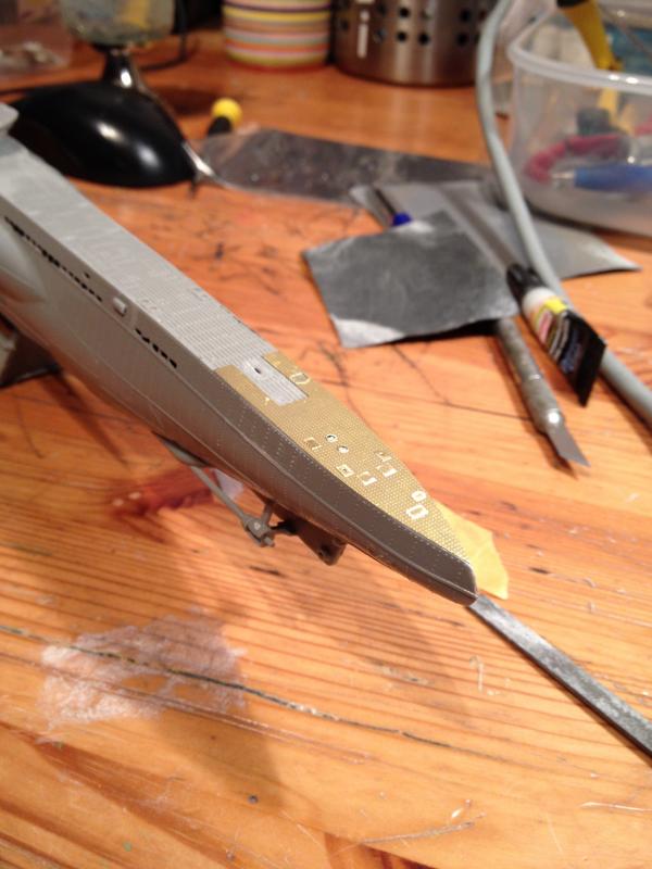

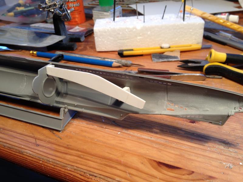

    [​IMG] [​IMG] [​IMG] De romp zit in elkaar. Nog wat schuurwerk nodig bij de schroeven. Provesorisch hier ook een stukje van de toren. De snorkel staat omhoog maar die kan ingeklapt. Ik vind hem nogal lelijk, dus dat ga ik wel doen. Liggend in het dek ziet hij er intigrerend uit.
    PE zit al op het voor en achterdek. Details moeten hierop gemonteerd gaan worden. Maar eerst het schuurwerk.
