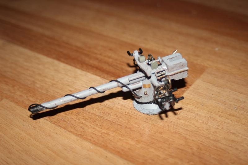

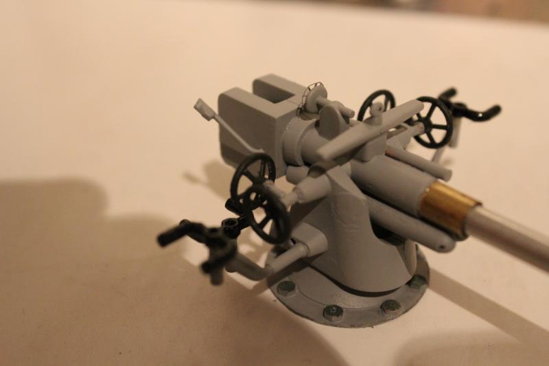

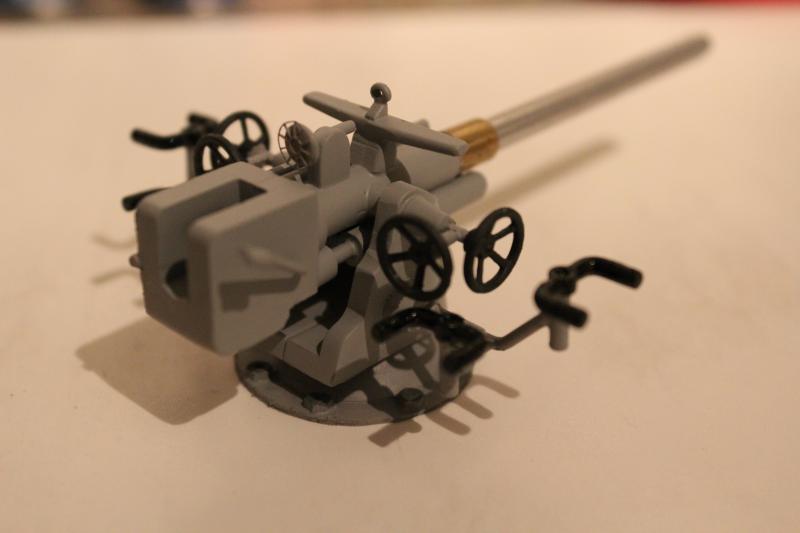

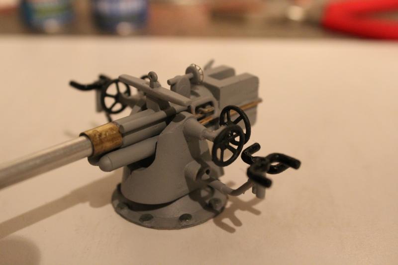

Mooi, mooi
Prachtig gemaakt die voet van het kanon......complimenten!!!!
Het hele kanon is een prachtig!!!......
Heb je het originele kanon al op een voetstuk staan?
nee nog niet,ben nog aan het denken hoe ik dat ga doen,dacht aan een mooi stukje hardhout(en dan niet van dat fsc spul)kanon erop samen met een onderzeeboot badge(replica)zilver ,moet alleen oppassen dat het er niet te corry konings achtig gaat uitzien

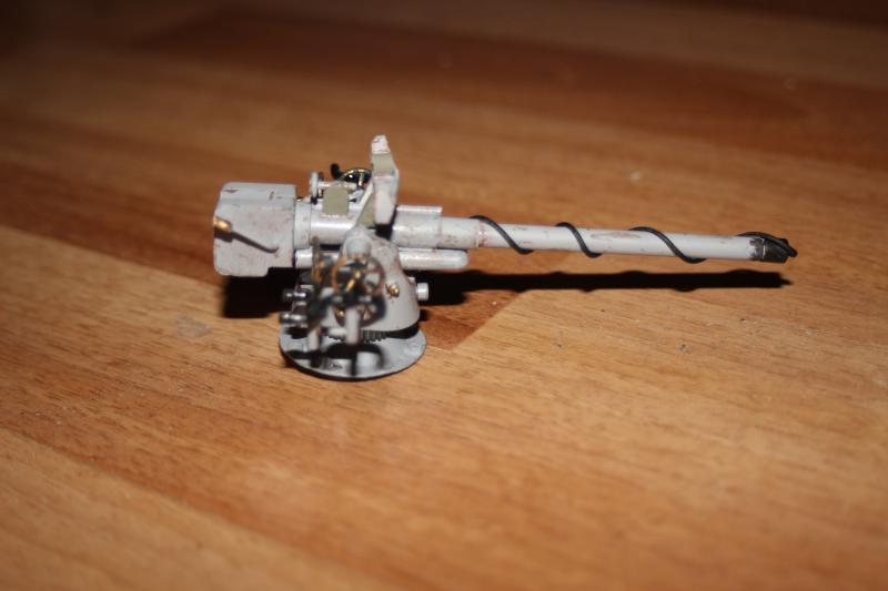

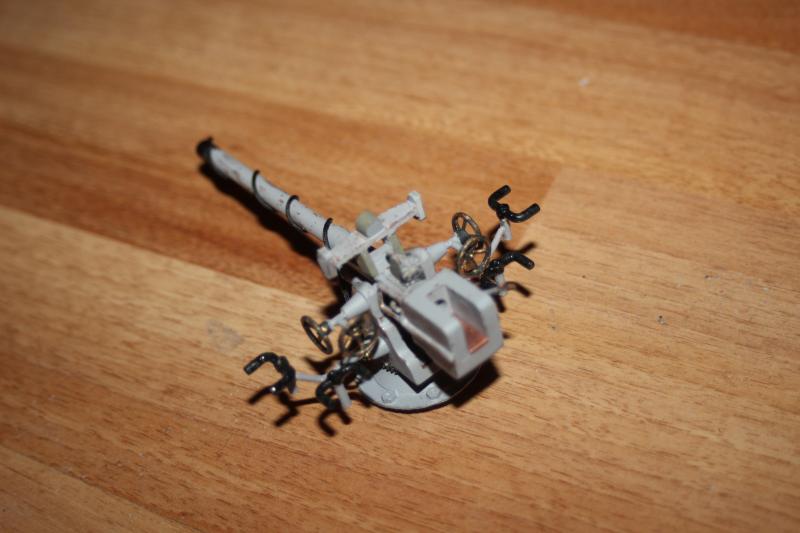

kon het toch niet laten om verder te gaan aan het dek gun,geschilderd,roestig gemaakt wat messing accenten erop,bovenkant aangepast,,vind hem nog niet mooi,eerst maar weer verder met de onderzeeboot ,achterkant lag helemaal in puin,maar met plamuur is een hoop te maken,binnenkort de foto,s

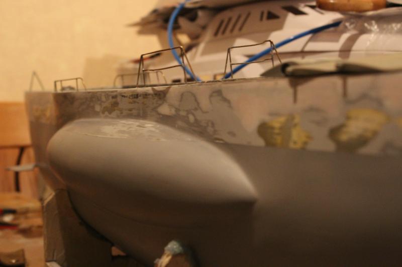

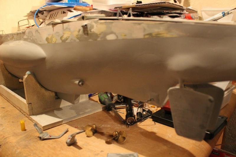

achterkant gerestaureerd ,geplamuurd,geschuurd,geplamuurd,geschuurd,geplamuurd, grondverf eroverheen,weer stukken geplamuurd, ach het resultaat mag er wezen ,heb meteen de waterlijn rechtdoor getrokken over de tanks ,volgens mijn idee hadden dit type onderzeeërs het zo namelijk,en heb ik het fout kom met ideeen-kritiek-foto,s (what ever )vind alles goed,binnen de regels van het forum natuurlijk :):):):):)
Als je de foto's bekijkt, maakt het niet zoveel uit.
Je had boten met de waterlijn op de tanks en ook met de waterlijn over de tanks heen.
Kortom: je kan kiezen:)
Groet,
Harry

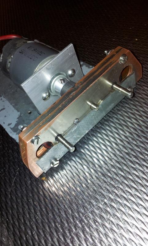

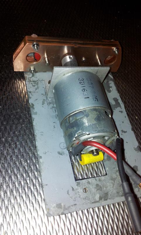

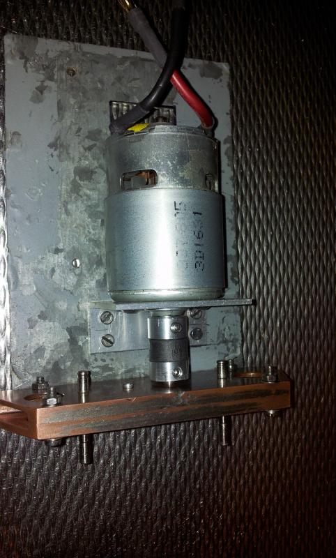

bedankt harry dan laat ik het zo ,ps heb een mooi stukje eiken gevonden om het originele kanon op te zetten,dus binnenkort de foto,s,ben nu begonnen aan de versnellingsbak ,twee props aansturen door een motor van 12 volt ,tandwielhuis is bijna klaar,
was ik bijna klaar met m,n versnellingsbak schiet het aandrijf tandwiel los,niks beschadigd hoor, maar kon de boel weer uitbouwen ,bleek de asborging niet echt je van het te wezen ,weet er iemand nog een goede lijm om dit te lijmen,as is staalvernikkeld,en het tandwiel van abs,
hey Geert
Je kunt het lijmen met uhu endvest 300, als het echt vast moet zitten kun je het
daarmee goed lijmen wel goed opruwen en ontvetten.
groet mick
Als er een flens / uitstekende naaf op het tandwiel zit, dan kan je er een pennetje dwars doorheen steken [radiaal dus]
Cor
Bedankt cor ,zat ik ook al aan te denken maar kan zo,n dun pennetje ik denk zo 1,5 mm tot 2 mm die krachten wel aan ,of evt pen er doorheen en vastlijmen met uhu endv ,met dank aan mick
Als je dat wilt berekenen, dan met je eerst weten wat het koppel op die as is, dus zonder vertraging, het motorkoppel. Mèt vertraging het motorkoppel x de vertraging.
Dan de diameter van de as, en de kwaliteit van het staal van het pennetje; daarvoor kan je verenstaal nemen, dat heeft een grote afschuifkracht. Dan de diameter van dat pennetje, wat weer gerelateerd moet zijn aan de diameter van de as.............:rolleyes:
Maar ik denk dat dit allemaal overbodig zal zijn, want voor die tijd zullen de tanden wel van je tandwielen af zijn.
M.a.w.: een pennetje is vast wel sterker, dan de rest van de overbrenging :cool:
Cor
versnellingsbak is klaar ,tandwiel vastgezet met pennetje erdoorheen van 1mm en vervolgens vastgelijmd ,en beest van een 12v motor erin hopen dat het geen overkill is, eerst even proefdraaien zonder de props eraan en rustig laten inlopen,
