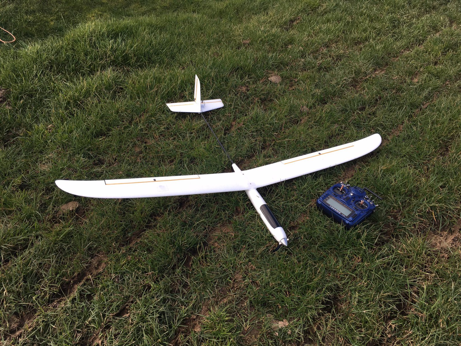

Normaal vlieg ik enkel F3K, maar ik wou een reservezwever in geval van... zonder hiervoor de prijs van een carbon F3K te willen neerleggen deze PNP versie heb ik 70€ betaald...
Had over deze goede reviews gelezen, en dan toch maar geprobeerd...
Deze is niet stock gebouwd, heb de nodige aanpassingen gedaan om hem te verbeteren...
(4 servo's ipv 3, betere schroef en spinner, programmeerbare ESC)
AUW is 335 g, 850mAh batterijen geven me 5-6 minuten motortijd, en klimmen gaat bij 3-4m/sec.
Dit weekend ingevlogen, jammer genoeg iets teveel wind om deftig uit te kunnen trimmen...

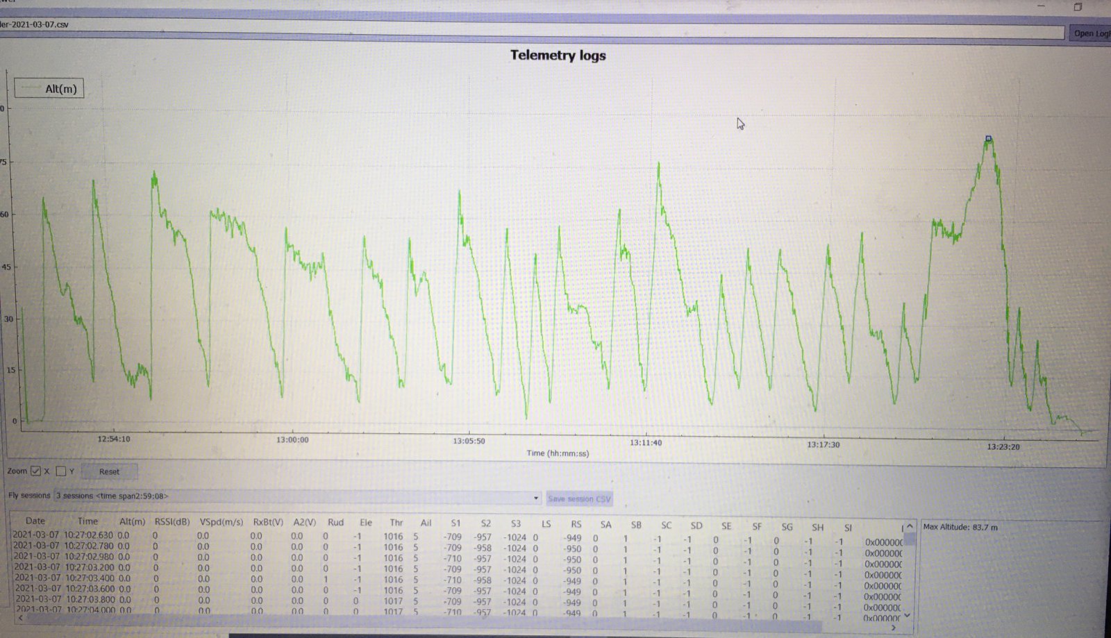

Vandaag terug gevlogen.
Koud (6graden) en weer teveel wind.
nu en dan Bellen kunnen pakken ... thermieken gaat idd goed.
met 850mAh bat haal ik 5 minuten motortijd en 34 minuten vliegtijd.
ik vind dit redelijk maar kan niet vergelijken met andere motorzwevers.
in bijlage de log van de vlucht.
