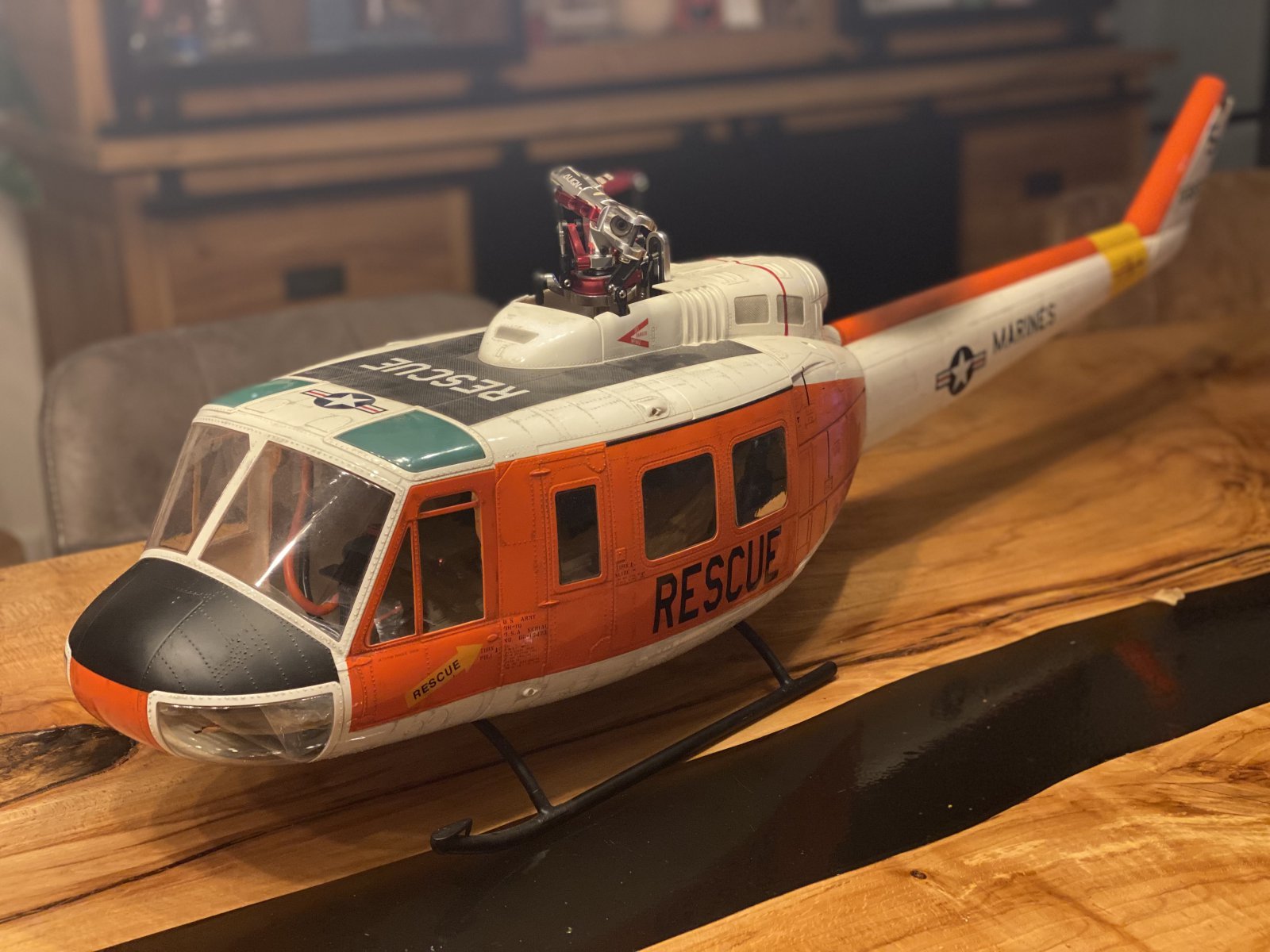

helaas alles sneller gegaan dan gedacht en weinig foto’s gemaakt, hij staat klaar om in te vliegen, in te bouwen en een maiden flight te maken… hieronder een paar fotos.

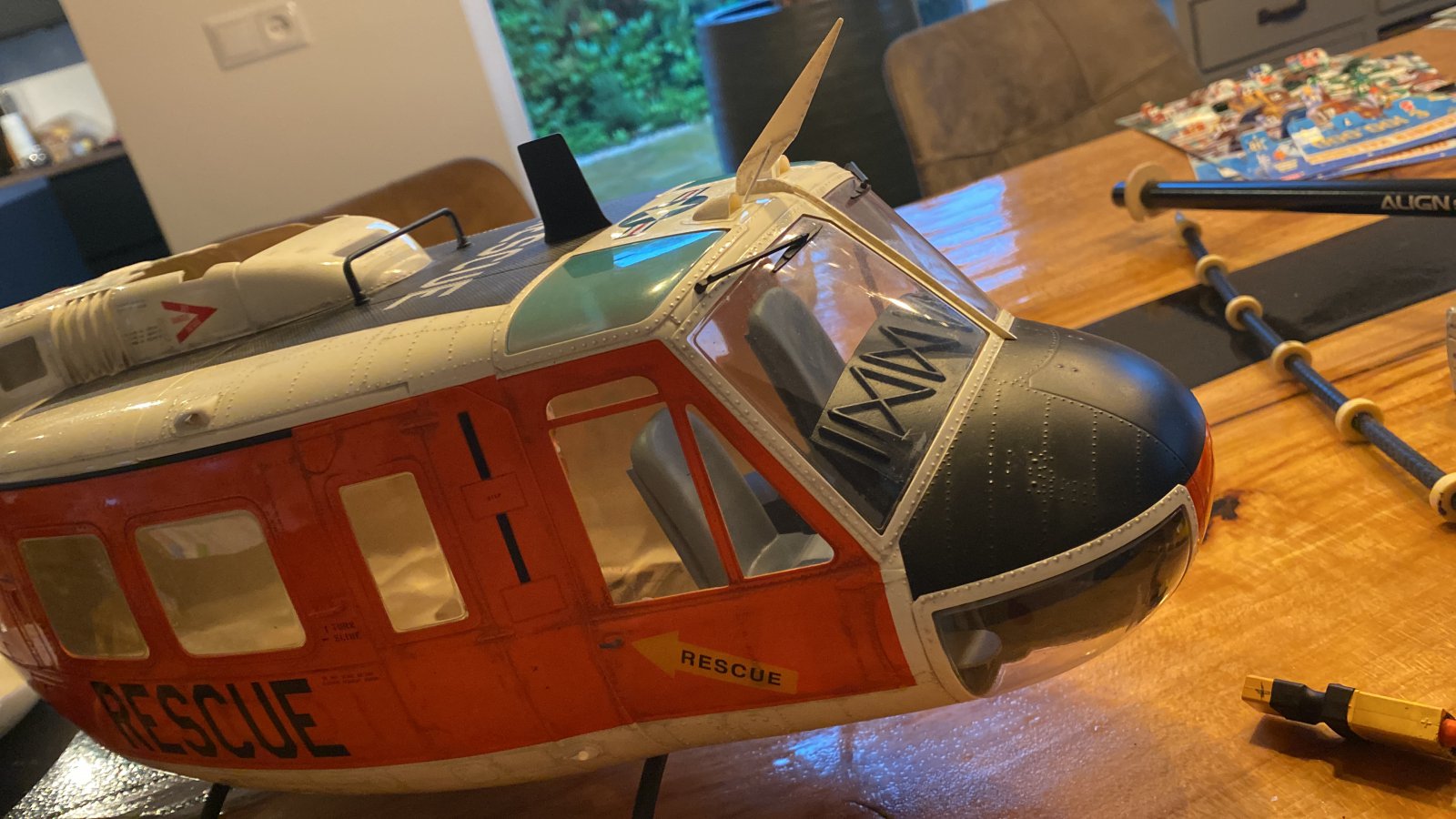

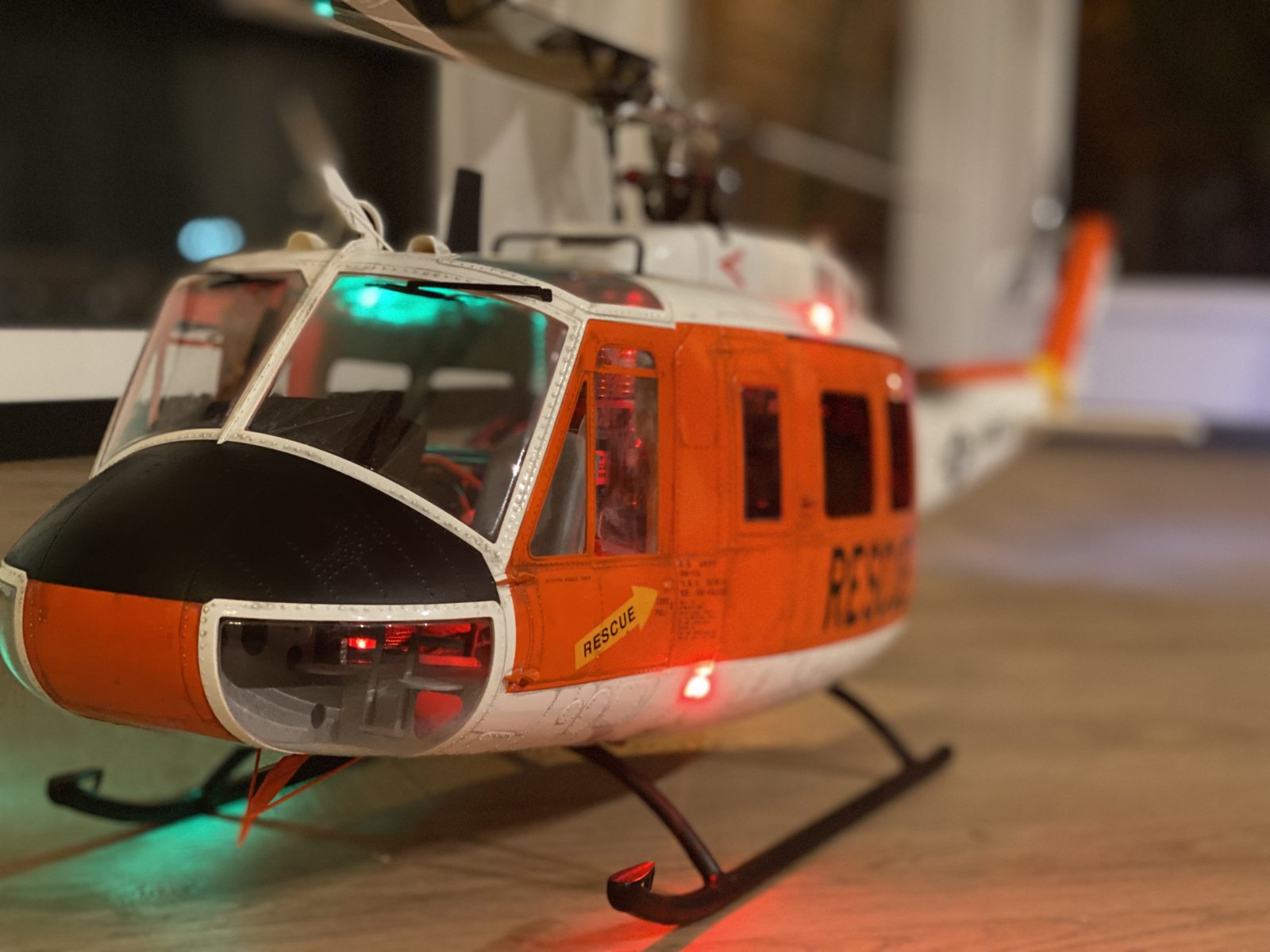

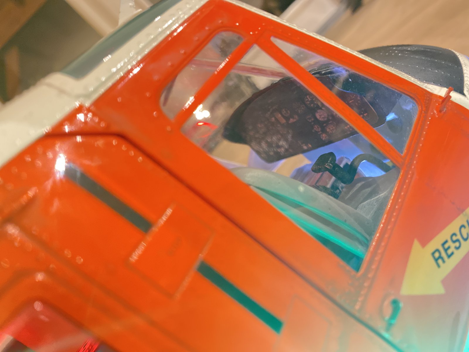

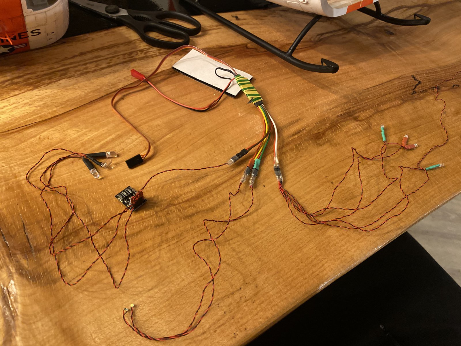

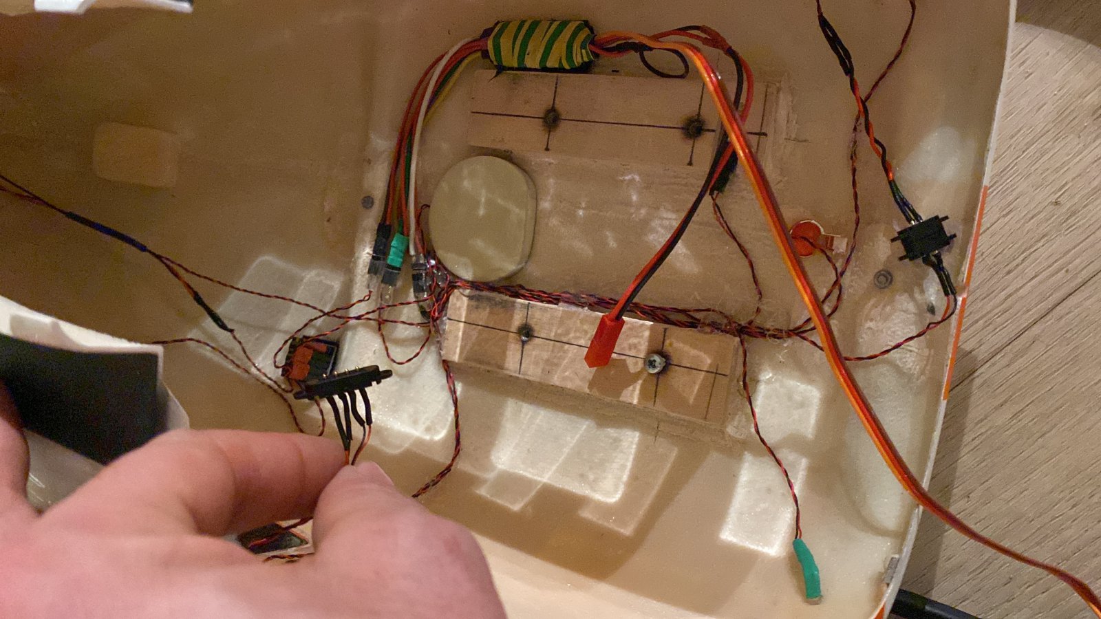

hele wirwar aan verlichting, even puzzelen maar 8 functies zijn nu te schakelen met 3 standen…9A157517-7BD8-4324-80CB-BB8E225A75EE.jpeg

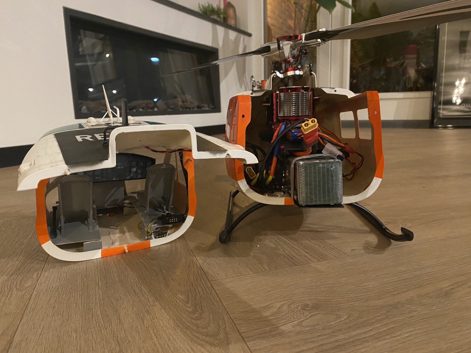

Verlichtingskabels weggewerkt en magneetpins gebruikt voor de koppeling tussen romp en cockpitkapBE47B77F-8BA9-4120-8B90-6661C49DF478.jpeg

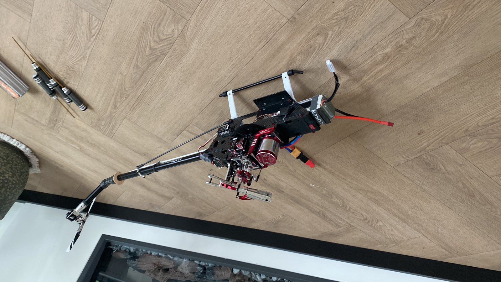

Mechaniek, nee geen 3d toestel, foto ondersteboven… hopelijk snel goed weer om af te stellen en in te vliegen.

Heb nieuwe magneetstekkers voor de verlichting van de cockpit besteld, die ik had reageerde niet goed…

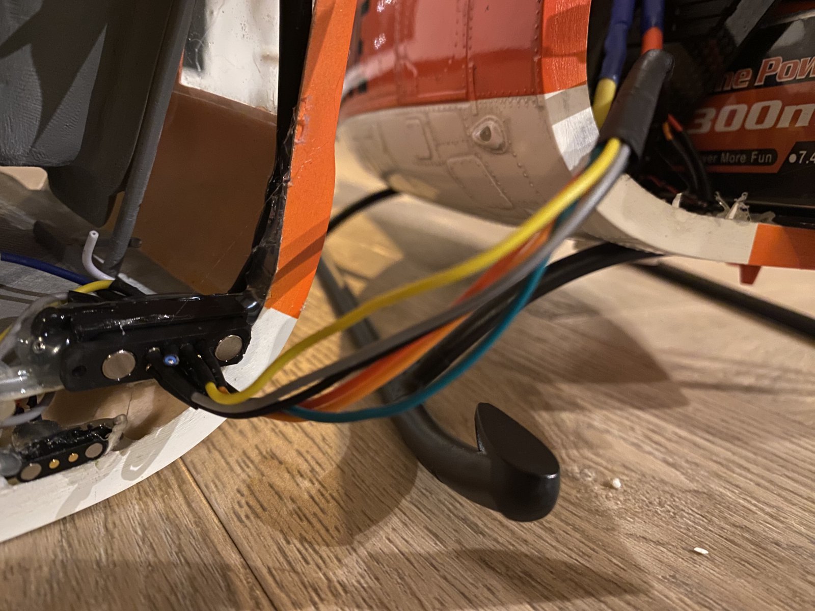

kabeltje alieexpress werkt perfect! stevige connectie en goede verbinding, zo kan de cockpit losgekoppeld worden van de fuselage met een simpele magneetconnector

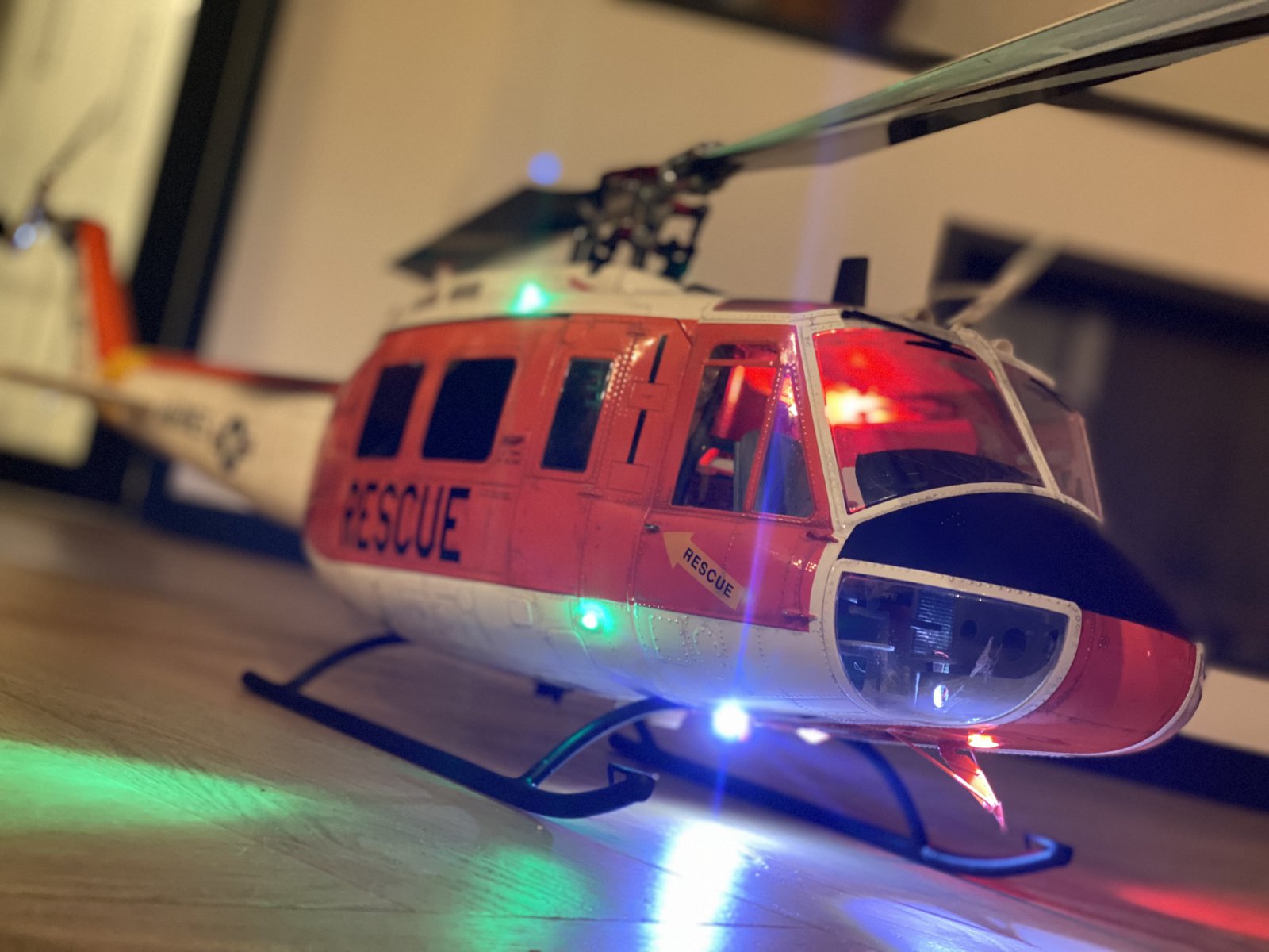

Knipperlichten, vliegverlichting rood/groen, landingslamp 1 en lamp 2 zijn allemaal apart te schakelen aan/uit/combinatie geen idee wat je eraan hebt maar leuke optie!
