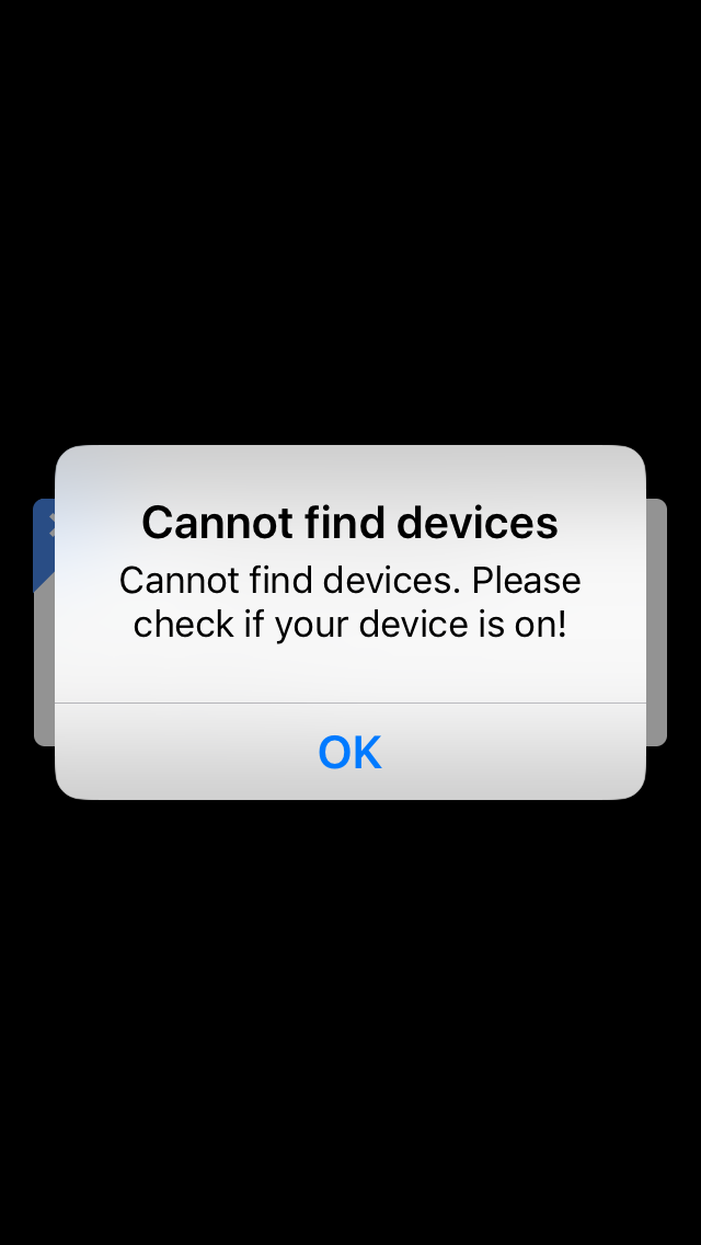

Ik heb een Naza V2 flightcontroller en die maakt perfect verbinding via micro usb naar usb-laptop.
Voor het verdere afstelwerk ‘in the field’ heb ik een DJI Bluetooth module gekocht en die past netjes in de PMU. Het lichtje van de BlueTooth module licht groen op, maar mijn iPhone SE ‘ziet’ het device niet. Als ik met een android tablet probeer, dan ziet de tablet het DJI device wel. En de bluetooth functie van mijn iPhone werkt correct (autoradio). Heb me al te pletter gezocht op het internet, maar geen passende oplossing gevonden. Iemand suggesties? Thanks.

Still no go. Ik zal mijn oude Phantom FC40 eens open gooien om te zien of ik daarmee connectie krijg. Frustrerend. Al vind ik nergens of een BTU module ‘stand alone’ kan gebruikt worden of als die enkel maar gebruikt kan worden in combinatie met een iosd mine.
is dit niet een "ouderwets" probleem?
In de begintijd (en erg lang daarna) was er altijd veel gezeur rond autoradio's en iphones.
Alle andere merken ondersteunen vele bluetooth protocollen. Radio's ook.
Alleen iphone (apple) niet, die heeft er maar 1.
Heeft je bluetooth apparaat dat specifieke protocolletje niet, gaat je iphone dat apparaat nooit zien.
Stel, er zijn vele mensen die het wel op een iphone werkend hebben gekregen, heb ik niets gezegd..
