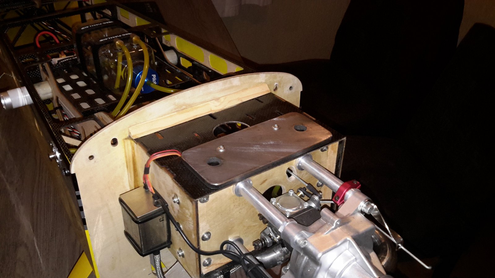

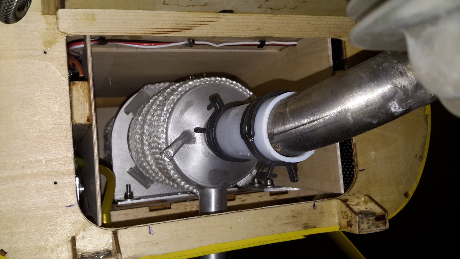

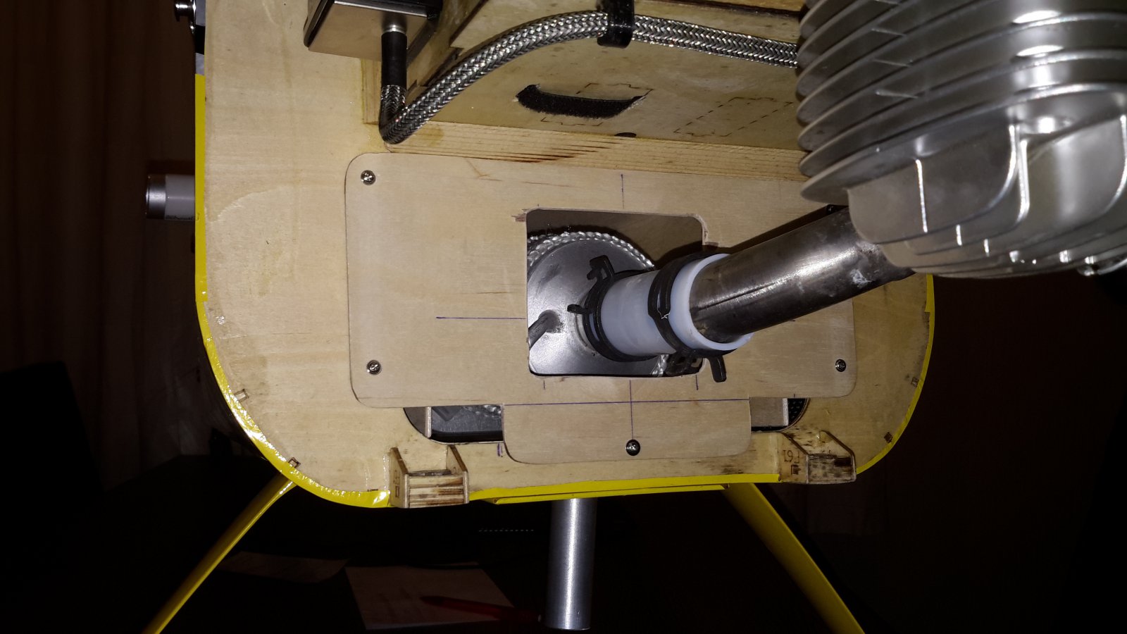

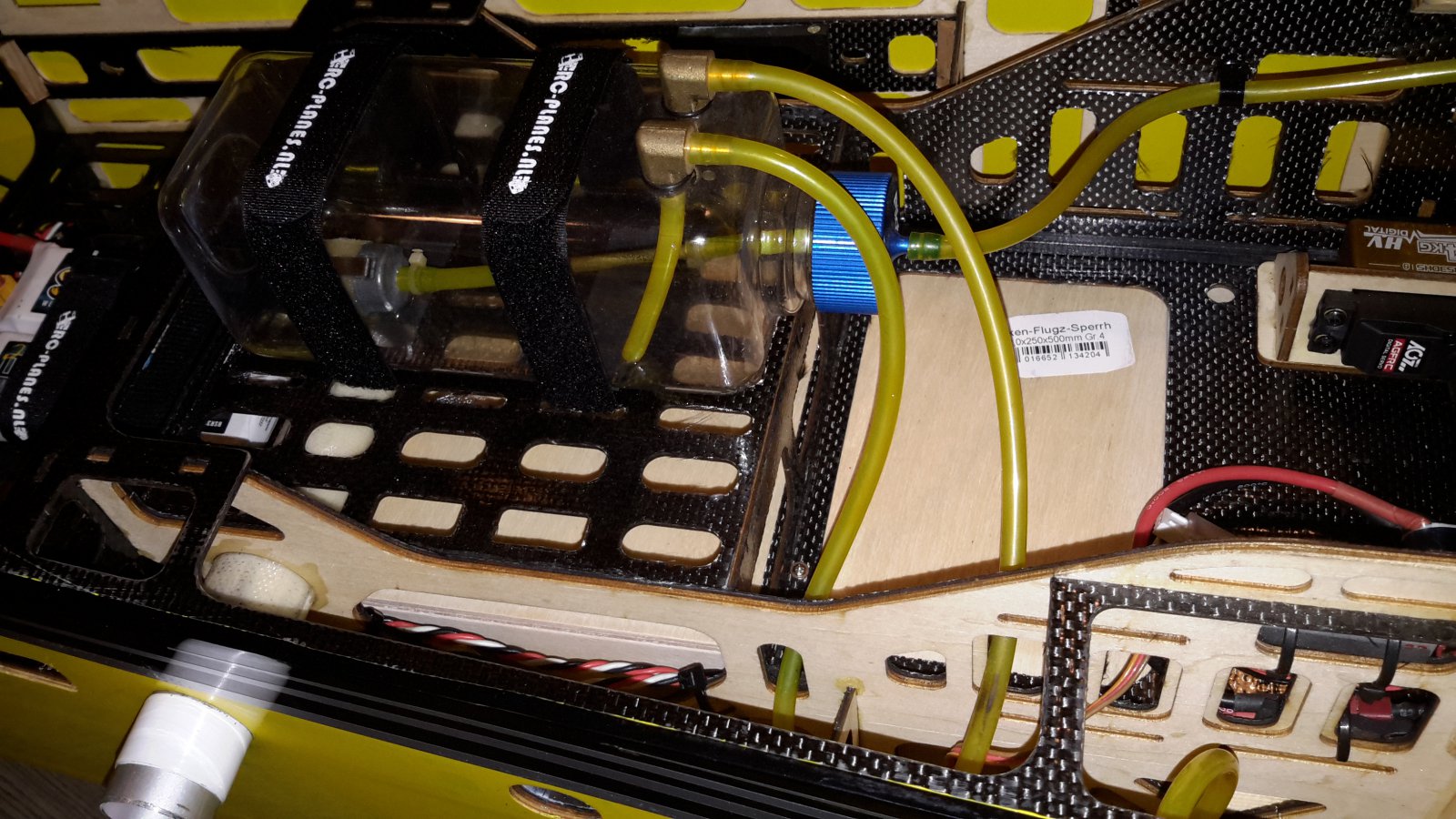

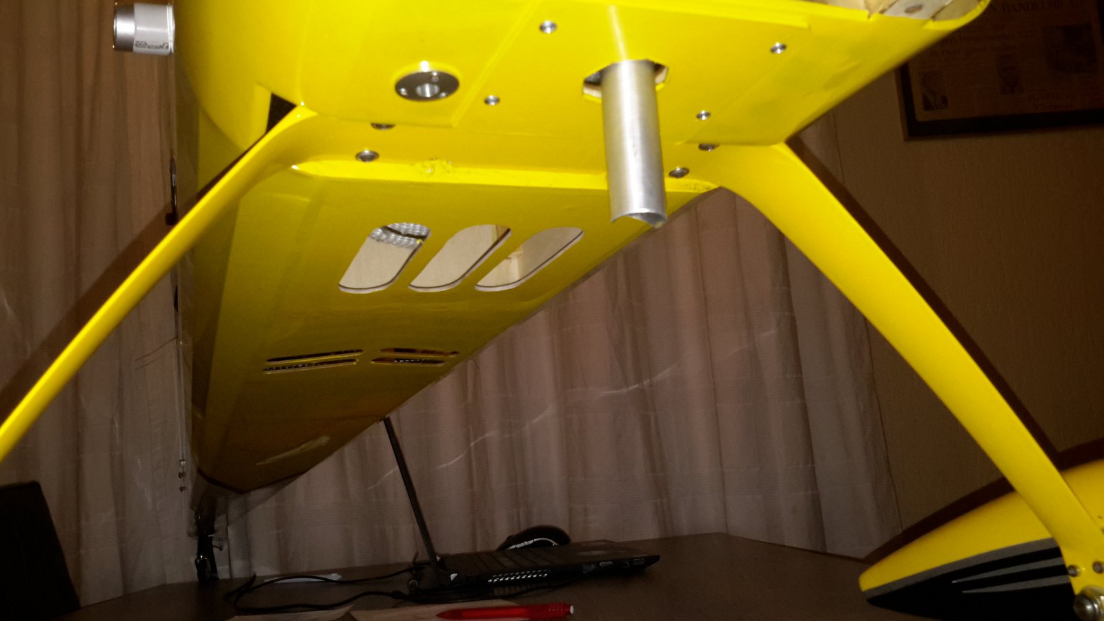

Zoals beloofd wat foto's
Foto 1:de binnenkant
Foto 2:de voorkant,zoals het zit zoals het dicht is.
Foto 3:de binnenkant
Foto 4: ventilatie gaten
Foto 5:het balanceer gewicht,een flinke plaat dus daar kan nu wel wat van af.
