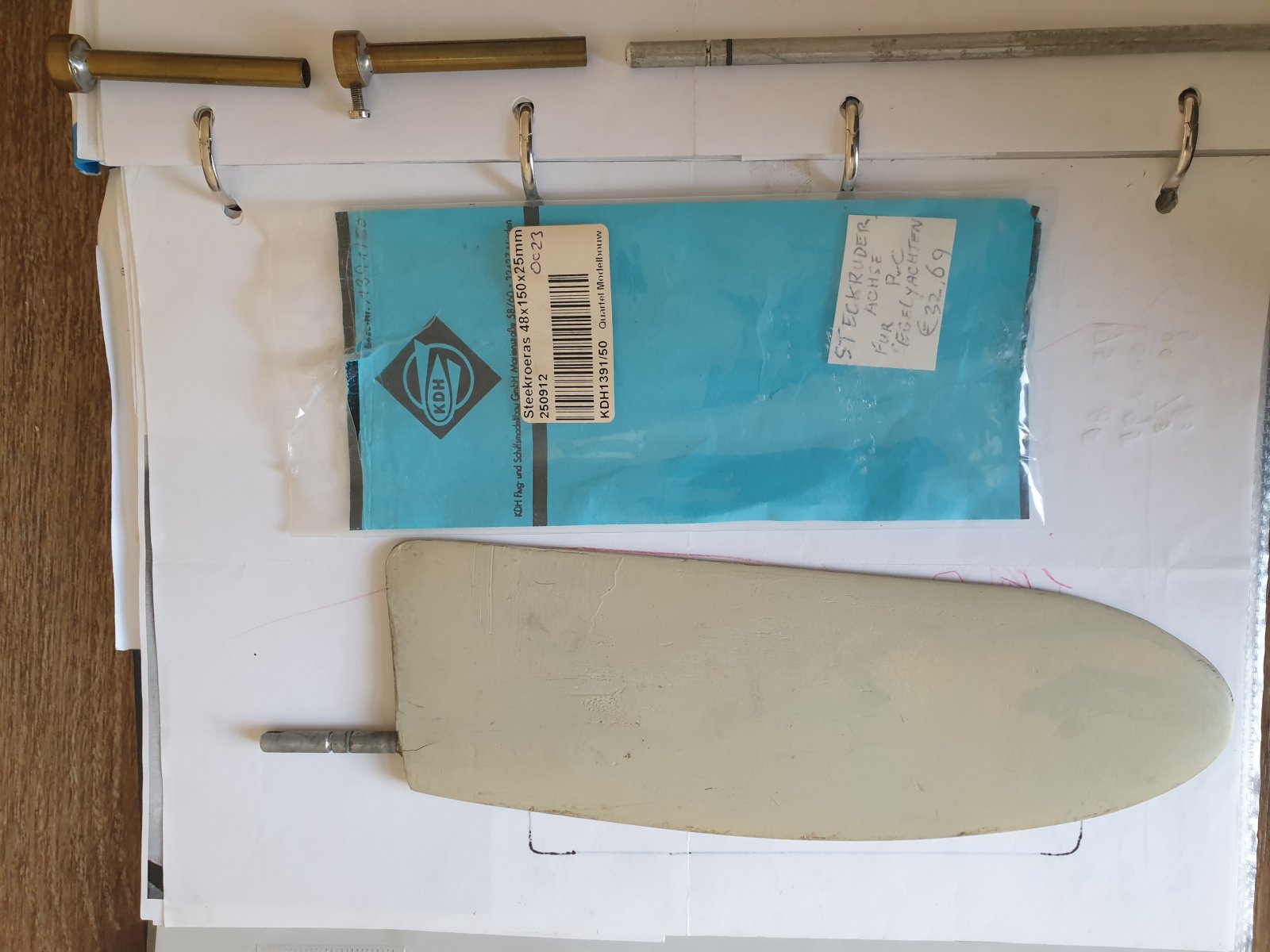

Voor een IOM 1 meter zeilklasse ben ik op zoek naar info hoe een uitneembaar roer te maken zodat vervoer iets makkelijker gaat.
Pendelaar
Hoe is het koppelstuk van je servo aan de roerkoning bevestigd, kun je dat niet gewoon los schroeven en je roer met roerkoning uitnemen ?
voor een steekroer is er KDH beslag.
Deze firma heeft een steekroerpen te koop.
Dit is een pen die je in het roer lijmt, waarna je het roer zo onde in de schacht in de boot kan steken en er uit trekken.
Alle wedstrijd zeilers werken hiermee.
Het is ook eenvoudig te maken met een klein draaibankje.
link : KDH-Modelltechnik
hier staat de foto, mocht je hem willen maken, stuur even een berichtje, dan probeer ik een schets te maken hoe het van binnen in elkaar zit.
Allereerst bedankt voor het meedenken en het doorgeven van de link.
Mooi spul bij KDH, gaat rond de 35 euro kosten om het hier te krijgen....nog even nadenken.
Helaas geen draaibankje tot mijn beschikking dus de optie om het zelf te maken is helaas niet haalbaar. Toch maar eens vrienden maken met iemand met een draaibankje.
Pendelaar

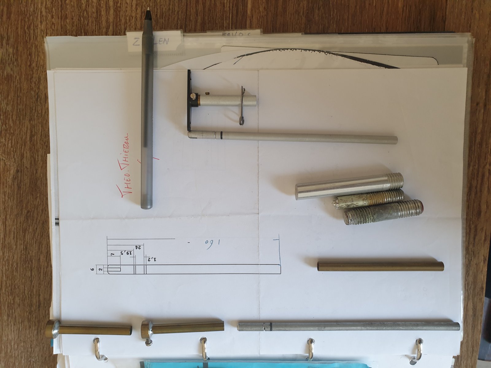

Vor al diegene die ook zo iets willen, een steekroer
Hier wat foto s en maten
