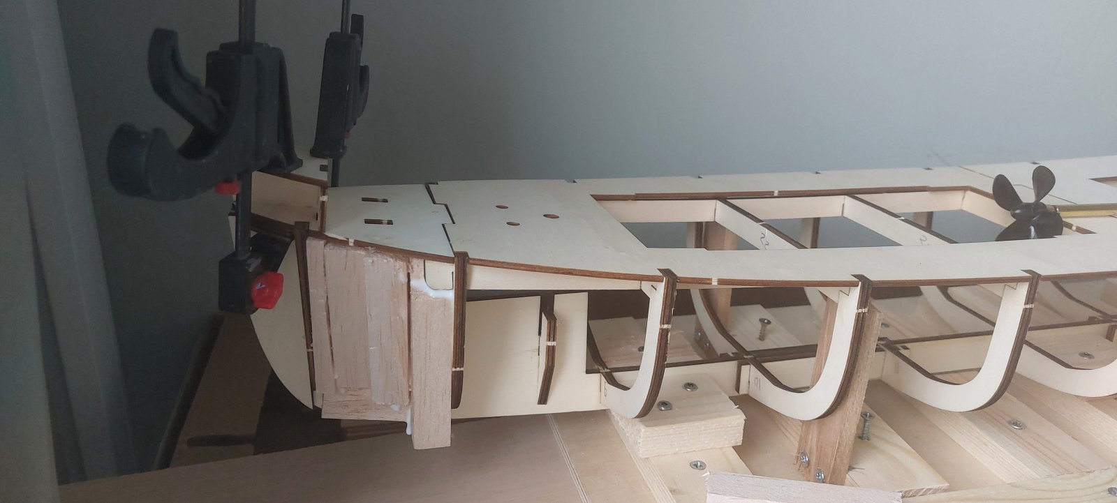

Update, met raboech as nog op dek.

Kees, Schuur eer je de latjes erop lijmt de kopse einden van de spanten schuin aan opdat de latjes mooi aanliggen. Dan houdt de lijmverbinding beter. En de zwarte asresten van het laseren moeten er toch af. Gr. K.aas.
Klaas, dat was wel de bedoeling, zal ze eerst moeten wateren om te voorvormen.
Ook moet ik de kop en kont nog vullen met balsa.
Genoeg te doen voor het planken
ziet er al een goede start uit,
De schroefas koker mag je reeds plaatsen voor je aan de beplanking begint.
Nu kan je er overal goed bij om te controleren of hij mooi recht zit.
hou wel rekening met de motor die er later inkomt.
succes verder.

Kees, ik plaatste altijd eerst de latjes in een buis met water ongeveer een half uur daarna kunt je ze goed buigen.
laten drogen en dan vastlijmen.
groet Piet

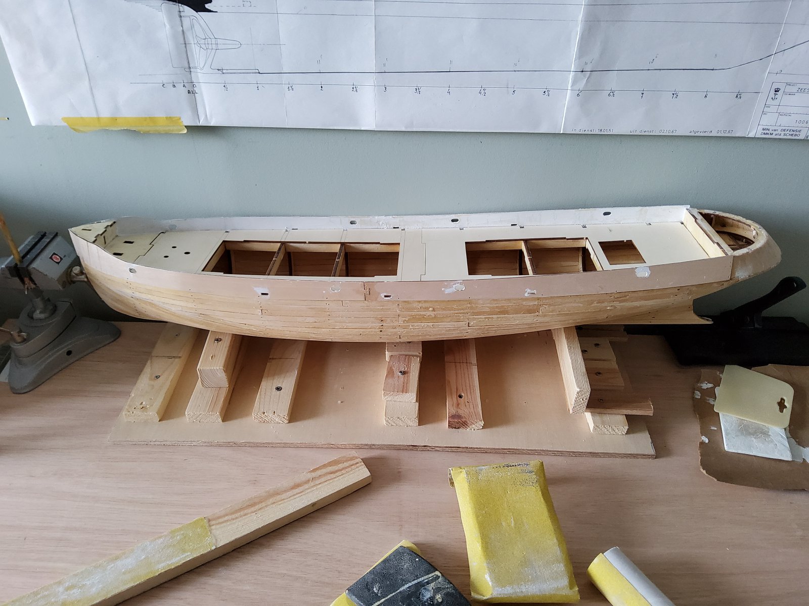

Klaar voor de volgende fase, na de G4 behandeling wordt het schuren, gronden, schuren en plamuren.
Dit nogmaals tot het mooi glad is, dan is het buiten ook bijna glad ;)

Waarom gooien sommige modelbouuwers het geld door de ramen naar buiten ??????
Schuren na G4 behandeling dan is de G4 opnieuw weg !!!!!!! en is het hout opnieuw onbehandeld.
Maar het is uw geld :)
Volgens mij is schuren een oppervlakte ding, G4 zit dieper, maar wie ben ik?
Ook is de G4 aan de binnenzijde gedaan, daar wordt Niet geschuurd.
G4 is een oppervlakte behandeling net zoals verf ,
Nu vermoed ik dat je nog wel wat over zult hebben van je pot.
Eerst schuren, dan opnieuw G4 en dan plamuren zou ik je willen adviseren.
Verse G4 heeft een lage viscositeit en dringt mooi in het hout waardoor het verglaast. Als de pot van Marc al een tijdje open is geweest wordt ze dikker en blijft meer op het oppervlak liggen.
Schuren om mat te zetten is prima, schuren om in model te brengen is zoals Marc zegt geld door de ramen naar buiten gooien.
