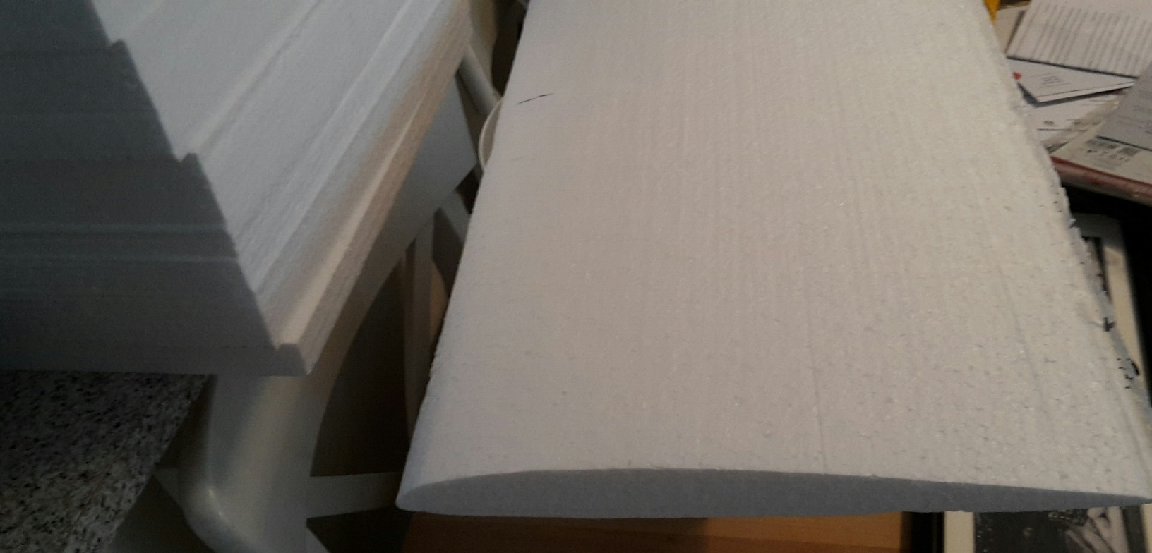

    Al een tijdje liep ik rond met het idee een lichtgewicht plank voor de helling te fabriceren. Het moest een klassieke plank worden (dus rechthoekig) en in dit geval zal het de eerste zijn die ik snijd uit schuim (Tempex EPS 60) met m'n eigen hotwire foamcutter.
    Even een tip, voor de kosten hoef je het niet te laten, Conrad verkoopt voor 1€ de meter NiCr weerstandsdraad (5,65Ohm) en dat is echt een aanrader.
    Qua profiel heb ik gekozen voor HS130, lekker dik, dus veel ruimte om servo in te bouwen. Hier de eerste snijproef:
    [​IMG]

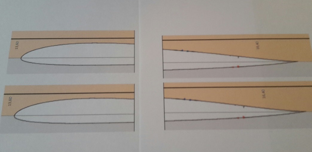

    Goede templates doen wonderen. Helaas pasten ze net niet op één A4'tje, dus dan maar verdeeld over twee A4'tjes.
    [​IMG]
    Hier een resultaat waar ik voldoende tevreden over ben:
    [​IMG]

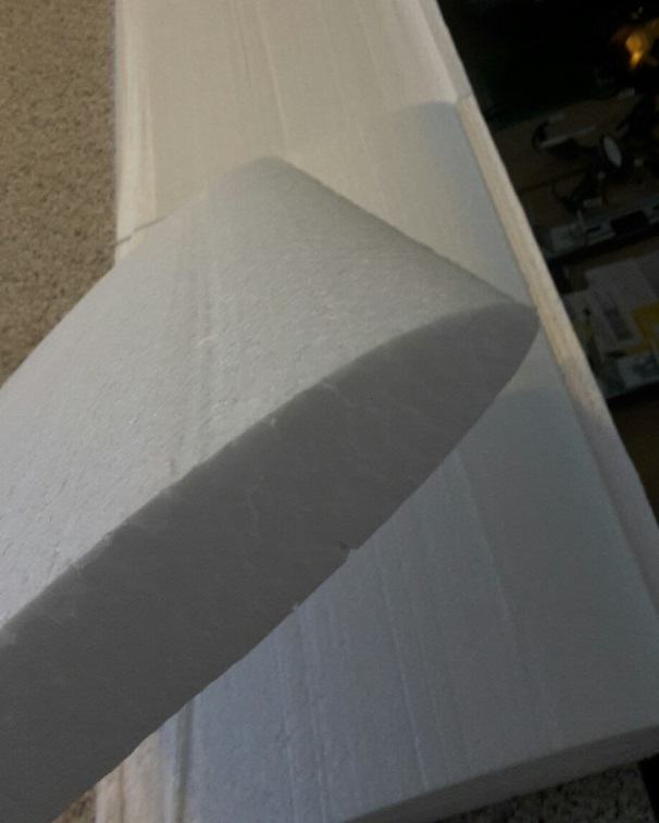

    Het schuren ging probleemloos. Vrij grote korrel gekozen, maar toch komen er iedere keer maar flinterdunne hoeveelheden schuim af. Voorlopig ben ik erg tevreden al weet ik dat het beslist beter kan.

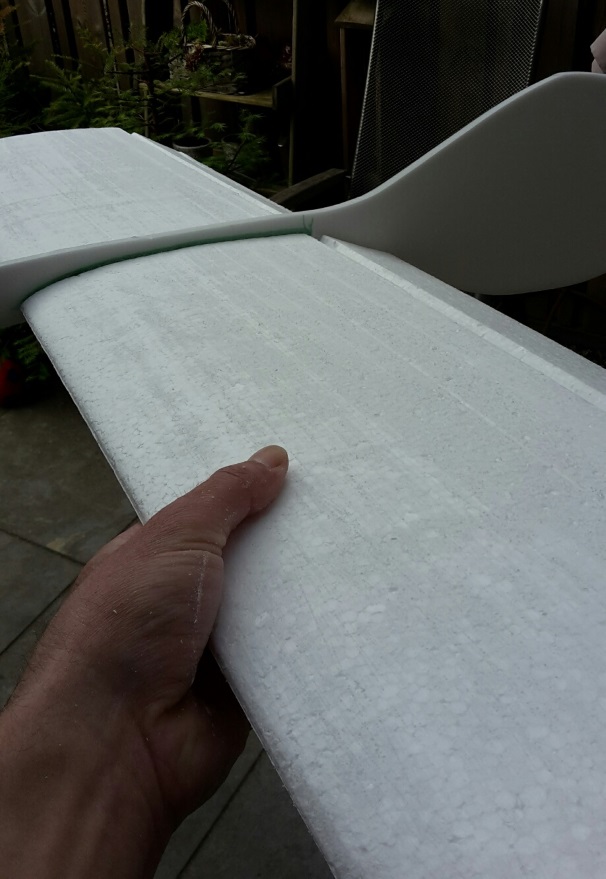

    Nog niet helemaal af... maar kon het niet laten even proef te vliegen:
    [​IMG]
    Gewicht: 170gr
    Wingarea: 26dm²
    Op goed geluk ingesteld en van een klein bultje in de speeltuin gegooid... zweeft eindeloos door. De eerste vluchtjes zo'n 30m (niet al te hard gegooid). Ben zeer tevreden, binnenkort volgt een yt-video.

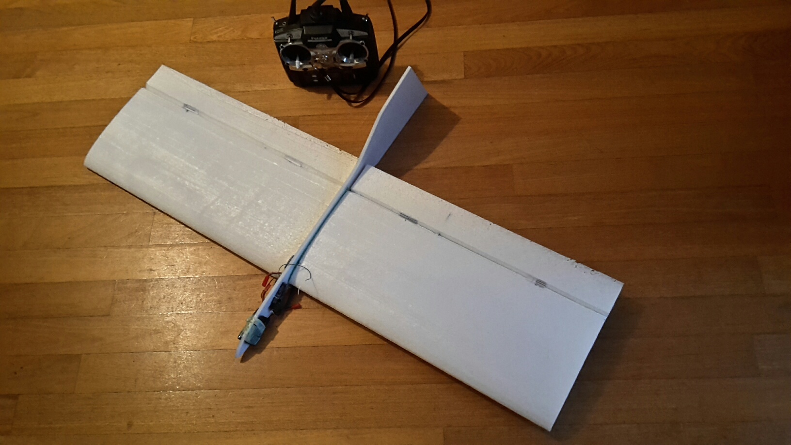

    En inmiddels de 1s LiPo, lipo-pusher en ontvanger incl bedrading 'netjes' (plakband kan mooier) weggewerkt.
    [​IMG]
    Weliswaar niet bedoeld als HLG, maar toch even wat worpen gedaan en met een beetje geluk wat thermiek kunnen pakken (voor luttele seconden airtime) en een lamme arm.

    Goed bezig, dit gaat tenminste over modelbouw.
    Zo te zien ook netjes gesneden, zeker voor de eerste keer.
    Kan je nog wat maten doorgeven?
    De critiek (zelf gevraagd): eigenlijk niet.
    Is niet voor de eeuwigheid geconstrueerd, maar dat is een keuze.
    Vleugel helemaal niet afgewerkt/bekleed?
    Ben benieuwd naar nog wat meer ervaringen: is erg licht dus dat is interessant aan dit ding.

    Hallo Peter,
    Afmetingen: 26cm koorde x 100cm span
    Elevons: 5cm over nagenoeg gehele breedte.
    Gewicht: <170gr (momenteel 165gr)
    Servo's: standaard 9gr servo
    Heb inmiddels wat 'new stuff' in huis, maar wil de eerste vluchten aan de helling 's proberen zonder. 'new stuff' is veel over gesproken op RC Groups, transparant, erg dun, incl lijmlaagje en eenvoudig aan te brengen met strijkijzertje. Heb inmiddels wel geëxperimenteerd op proefvleugeltje en het hecht vooralsnog goed.
    Heb zo'n pakket EPS (5cm dikte) gekocht en had enkele minder goed gelukte vleugeldelen, voordat het er acceptabel begon uit te zien. Bij hotwire-snijden gaat het echt om details die uiteindelijk het verschil maken. Heb ook enkele setjes sjablonen gemaakt voor ik tevreden was (uiteindelijk van 0,6mm triplex, bovenzijde glad geschuurd). Het schuren van oneffenheidjes kan overigens redelijk precies door voorzichtige eenrichtingsbeweging en redelijk grote korrel (bandmachine schuurpapier).
