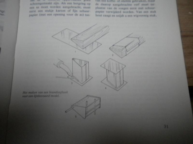

Tankbouw volgens het boekje "Modelvliegtuigbouw" van Jan-Olov Molin en Carl-Gorän Sunstedt
full
Is wel goed beschreven, maar helaas een beetje jaren 40-50 opvattingen, vandaar de wat achterhaalde vorm en ook plaats van de pijpjes....

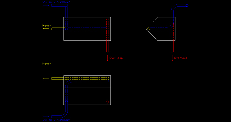

Volgende week ga ik zelf een uniflow tankje solderen.
Als ik het goed begrepen heb komt het er op neer dat het einde van het buisje van de vulopening:
- aan de buitenzijde geplooid wordt in de vliegrichting
- aan de binnenzijde tot aan het einde van het buisje voor de brandstoftoevoer komt
Principieel zoiets als dit (afmetingen zijn nog niet correct)
full
Overloop moet afgesloten worden bij het vliegen neem ik aan, vulopening blijft open.
Maar dan heeft het ook geen zin om de uitlaat aan te sluiten op het tankje... Zou je de uitlaat aansluiten op de vulopening, dan is er van uniflow effect geen sprake meer. Op de overloop aansluiten ook niet aangezien je de brandstof langs de open vulopening naar buiten blaast.
volgens mij moet je inderdaad een keuze maken, óf druk van de uitlaat, óf uniflow-effect. Voor een gewoon LB model, een funmodel of trainer, maakt het overigens niet zoveel uit. Dan is alleen je belang dat de motor goed door blijft lopen. Het uniflow effect is vooral nodig voor wedstrijd stunt. Het zorgt er namelijk voor dat de motor de hele vlucht zo constant mogelijk blijft lopen en niet wordt beinvloed door het resterende vloeistofnivo in de tank. Bij een standaard tank ('atmosferisch'), heeft de motor namelijk de neiging om met het dalen van de hoeveelheid resterende brandstof in de tank, sneller te gaan lopen. Bij een wedstrijdvlucht met een stuntmodel wil je niet door een steeds sneller lopende motor door de laatste figuur, het klaverblad, heen gejaagd worden. Ook kan het in extreme gevallen zijn dat je motor er bij de voorlaatste figuur (achten boven het hoofd) mee ophoudt. Voor een trainertje als waarvan hier sprake is, is dit allemaal niet van belang. Je zou daar gewoon kunnen volstaan met 'up-and-over-venting', dat wil zeggen, een ontluchtingspijpje dat vanaf de bovenkant in de tank naar beneden loopt en een vulpijpje dat vanaf de bodem van de tank naar boven loopt. Dit vulpijpje dop je tijdens de vlucht af om te voorkomen dat er tijdens de vlucht brandstof door naar buiten gezogen wordt (siphoneert). In theorie zou dat niet hoeven wanneer je het bovenste stuk van dat pijpje ombuigt 'tegen de wind in'. Volgens dezelfde theorie zou je een beetje druk in de tank creëren als je het ontluchtingspijpje ook tegen de wind in buigt. Ik vrees zelf dat dit een mythe is, maar misschien toch leuk er een apart onderwerp aan te wijden.
full
De overloop moet aan de binnenkant, maar wel VOORin.
Als je tenminste een staartwiel hebt. Met de overloop -volgens jouw schets- achterin krijg je de tank dan nooit vol.
Druk op de uniflow pijp zal zeker wel gaan, maar het zal bijna nooit nodig zijn.
Toch had ik 1 ST 60 die op die manier strakker bleef doorlopen dan zonder druk, maar de 2 andere deden het dan juist slechter.
