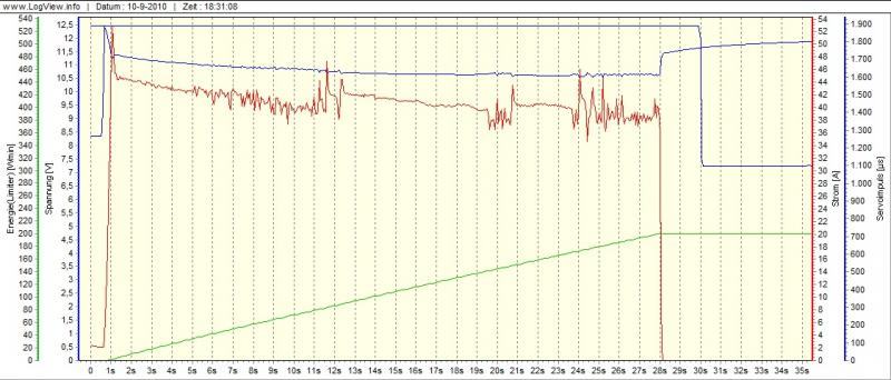

In competition mode zie ik de servoimpuls niet. weet iemand hoe dat komt? of hoe ik dat kan instellen?
Val
Hallo Val,
Ik heb het net even getest en met mijn huidige Logview versie 2.7.0.381 zie ik het signaal van de ontvanger naar de regelaar gewoon wel zie onderstaande afbeelding:
full
Met vriendelijke groet,
Rob Hermens
P.s. Het was geen volgas!! (Kira 480-31 5,2:1 16x8 ACC van mijn Vision)
Rob,
Mooi dat je het even getest hebt, is dit in competitie mode gelogd, dus waar je de limiter instelt?
Zonder competitie mode zag ik het signaal ook wel...
Val
Test deel 2
Val,
Hier nog een logje inclusief ingrijpen van de limiter bij 200W/min.
full
Rob Hermens
Ik heb een unilog V 1,11 (SN31535) totaal ander getal dan jij opheeft. zal maar eens Sm mailen zeker.
val
Val,
Ik gebruik V1.13 op de Unilog en daar zie ik de servoimpuls netjes staan in de logs.
Groet,
Gerben
