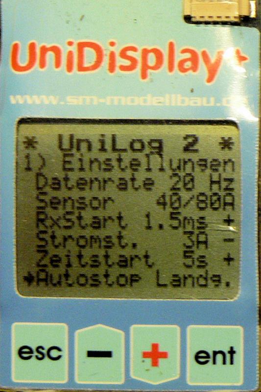

Ja het werkt. Bedankt voor de software. In 30 seconden naar de zolder geklommen, met een kleine prop, en daarna langzaam de trap afgelopen. Na 1 min en 25 seconden is de logger met een piepje gestopt. De hoogte meter had kennelijk gezien dat ik op mijn uitgangspunt was "geland". Netjes wel weer.
Het starten en stoppen van de logger kun je instellen in de software. Als je 'autostart 5 sec' selecteert, hoef je niet meer op het knopje te drukken, hij start vanzelf en logt de hele vlucht. SM zal binnenkort de F5J software online zetten, sinds het succes tijdens bij onze wedstrijd Een zelfde probleempje met een trillende servo heb ik ook gehad, met het weglaten van de pulsdraad richting de 'link' poort is dat nu opgelost. Groet, Gerben

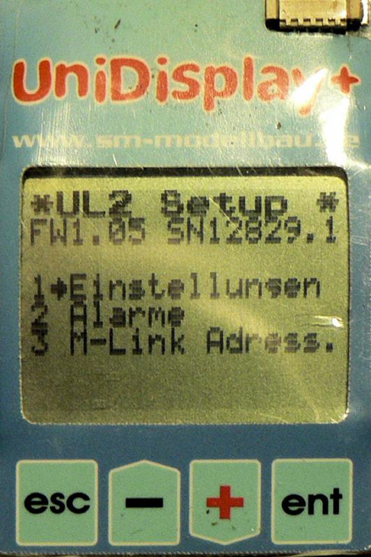

Yep helemaal helder, dat laatste dacht ik al. Kun je/iemand misschien nog even een screenshot plaatsen van de correcte instellingen in de Unilog tool? Hartelijk dank!
okidoki. Heb gister ontdekt dat ik alle instellingen gewoon via mijn zender kan doen (Graupner HoTT), nergens een Unidisplay voor nodig dus. Mooi makkelijk.
Niet helemaal, met MLink kun je de Unilog niet instellen. Even benieuwd, geeft Hott ook de starthoogte terug als je de limiter aan zet?
