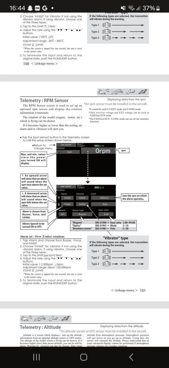

Ik heb nog even de zender door gezocht.
Blijkbaar staat de zender standaard in gesteld bij het RPM telemetrie menu met een gear ratio van 8. Dit heb ik veranderd naar 1. Dat verklaart al een hoop.

Je kan op de T18sz naar het telemetrie menu. Daar moet je de RPM sensor zoeken, als je daar nog eens op klikt dan krijg je een menu waar je alarms kan instellen ( max toeren bijvoorbeeld)
Daar stond rechts onderin gear ratio. Die stond op 8. Die heb ik op 1 gezet
