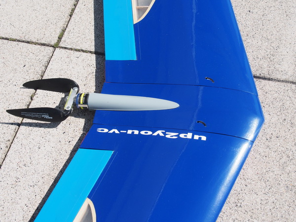

    Zojuist ontvangen, het komplete bouwpakket van de Up2you-vc van Redesign Flugmodelle, een model dat zo op het oog helemaal in mijn straatje past:
    [​IMG]
    Span ruim twee meter, van huis uit uitgerust met elevons én kleppen (VC betekent Variable Camber) én remkleppen, maar ik denk dat ik die VC kleppen niet ga maken. Erg aardig aan dit toestel vind ik het feit dat je tussen de beide vleugelhelften de optie hebt een gemotoriseerd middenstuk te monteren:
    [​IMG]
    zodat hij naar keuze gemotoriseerd of als pure zwever kan vliegen. Ik heb het me makkelijk gemaakt en heb in één keer toestel plus motormiddenstuk én de komplete motorisering besteld, dat bespaart me uitvogelen welke motor er in moet en of dat wel past in het model...

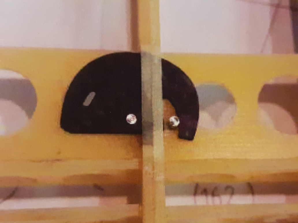

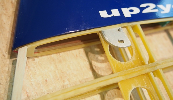

    Ook een aardig detail is de manier waarop vleugels, middenstuk en winglets aan elkaar bevestigd worden. Er zitten op al die plekken slimme aluminium draaischijfjes die je met een schroevendraaiertje kan draaien (zie de maanvormige sleufjes op de foto hierboven) waardoor de delen aan elkaar geklemd worden, het systeem doet een beetje denken aan de montage van Ikea meubelen:

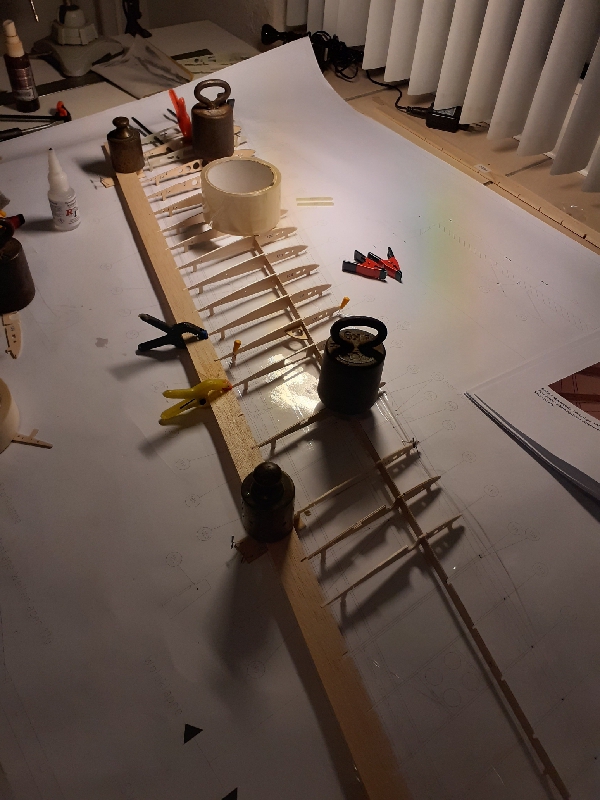

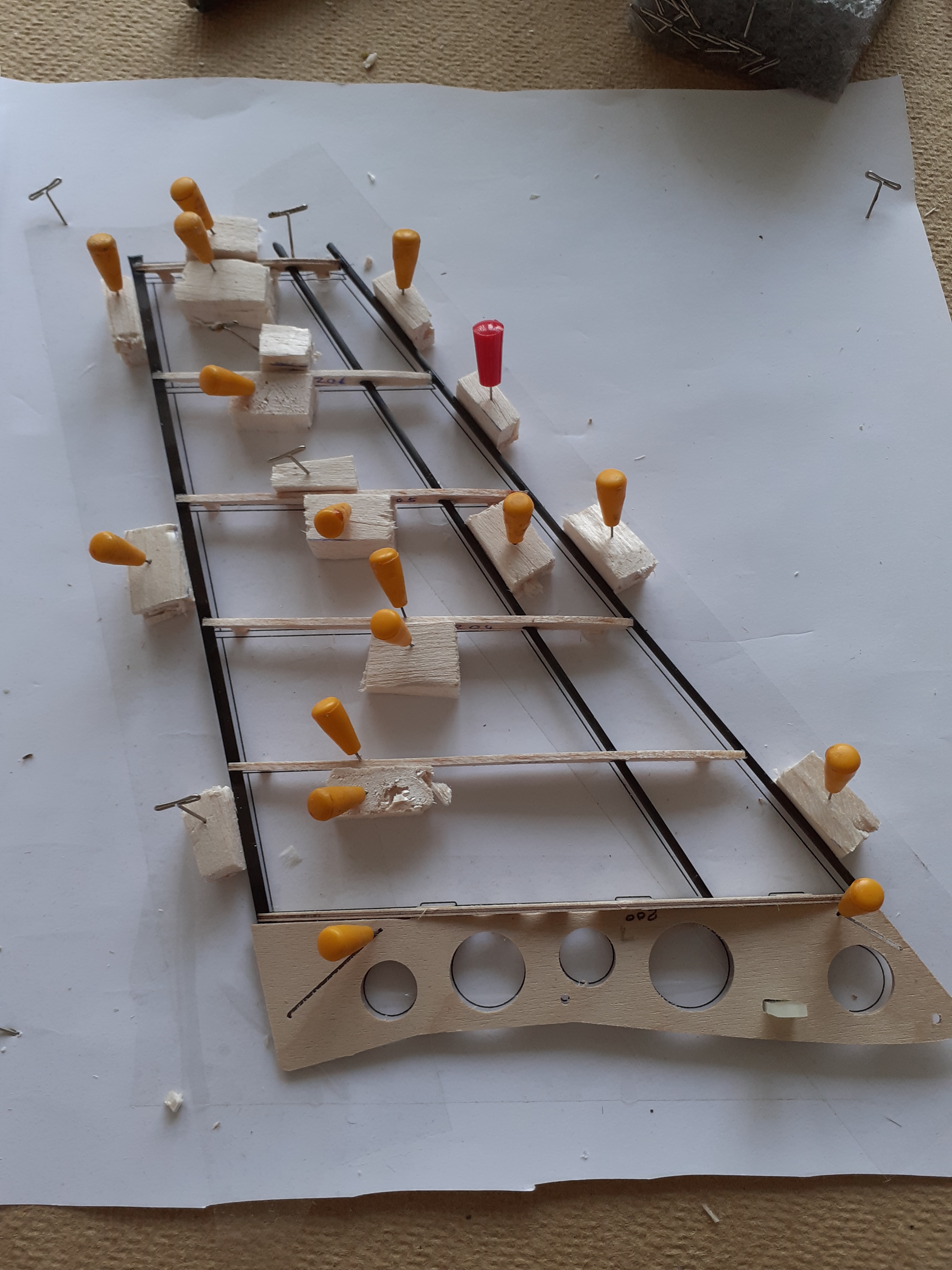

    Voorzichtig begonnen. De manual is zeer nauwkeurig (je moet echt redelijk Duits of Engels snappen anders ga je volgens mij doorlopend de mist in). Alles klopt wel érg goed. Eén sheet balsa waar de ribben uitgefreest zijn is wel érg zacht, er breken doorlopend tabs af (de pootjes waar de ribben op staan) en die moet ik dan weer aanlijmen. Maar de nauwkeurigheid van e.e.a. is verrassend goed, bijv. ook de vergrendeling van de twee vleugelhelften aan elkaar, dat is het eerste wat je maakt.
    [​IMG]

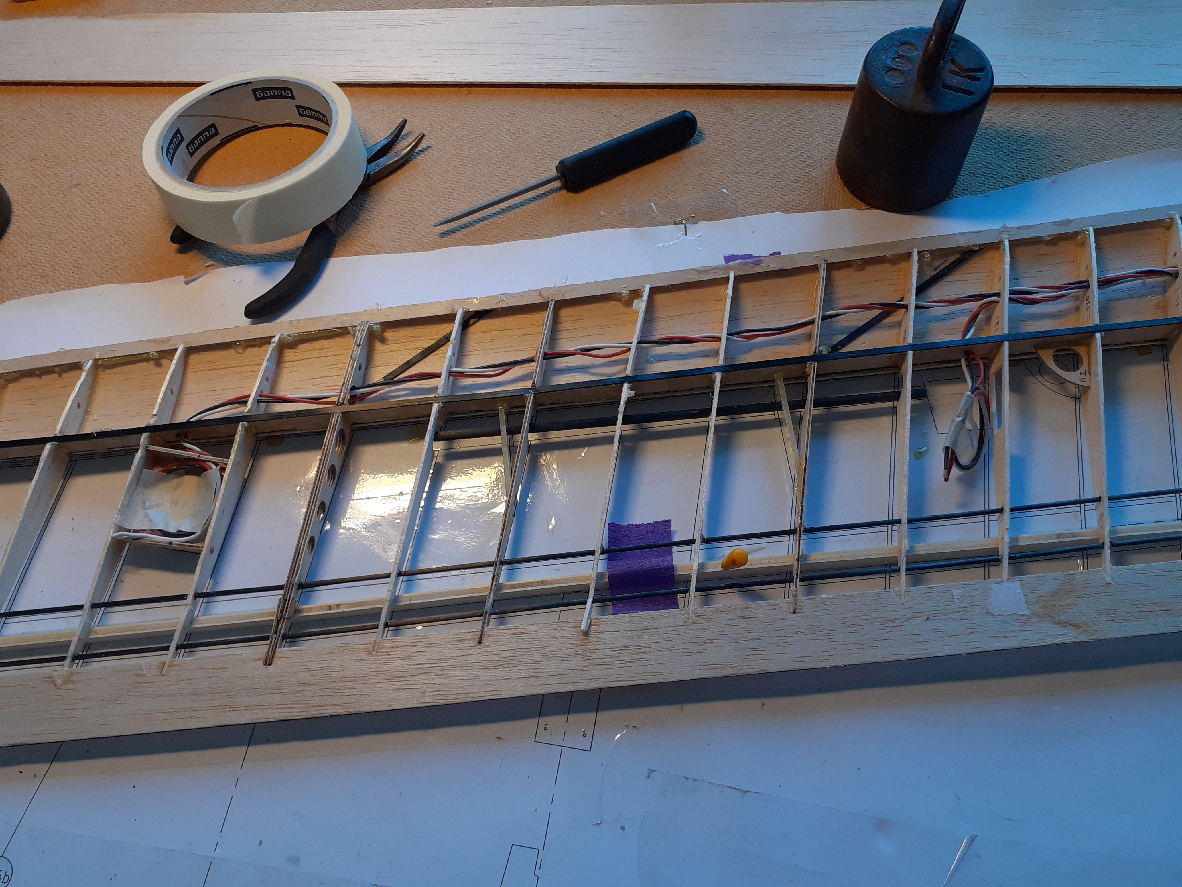

    [​IMG]
    Eerder de bovenzijde vleugelneus ingedekt. Op deze foto servokabels door de vleugelneus geregen, en inmiddels de onderkant van de vleugel ingedekt.
    De manual raadt aan om deze indekking met epoxy te lijmen omdat uiteindelijk deze lijm in profiel geschuurd wordt, en epoxy laat zich beter schuren dan houtlijm. Ik heb gekozen voor bruislijm, dat laat zich óók goed schuren en is bovendien prettiger te doseren, uit een knijpfles met tuit. Droogt natuurlijk langzaam maar dat vind ik hier een voordeel, kan je de hele indekking zonodig nog wat corrigeren.
    De vleugel ligt hier op z'n kop, op twee tapse latten die de wash out van de vleugel garanderen. Na het lijmen van de indekking houden gewichten de vleugel op zijn plek. Met onder en boven afdekking moet de vleugel voldoende torsiestijf zijn. Dan nog de vleugelneus in profiel schuren met behulp van meegeleverde mallen.

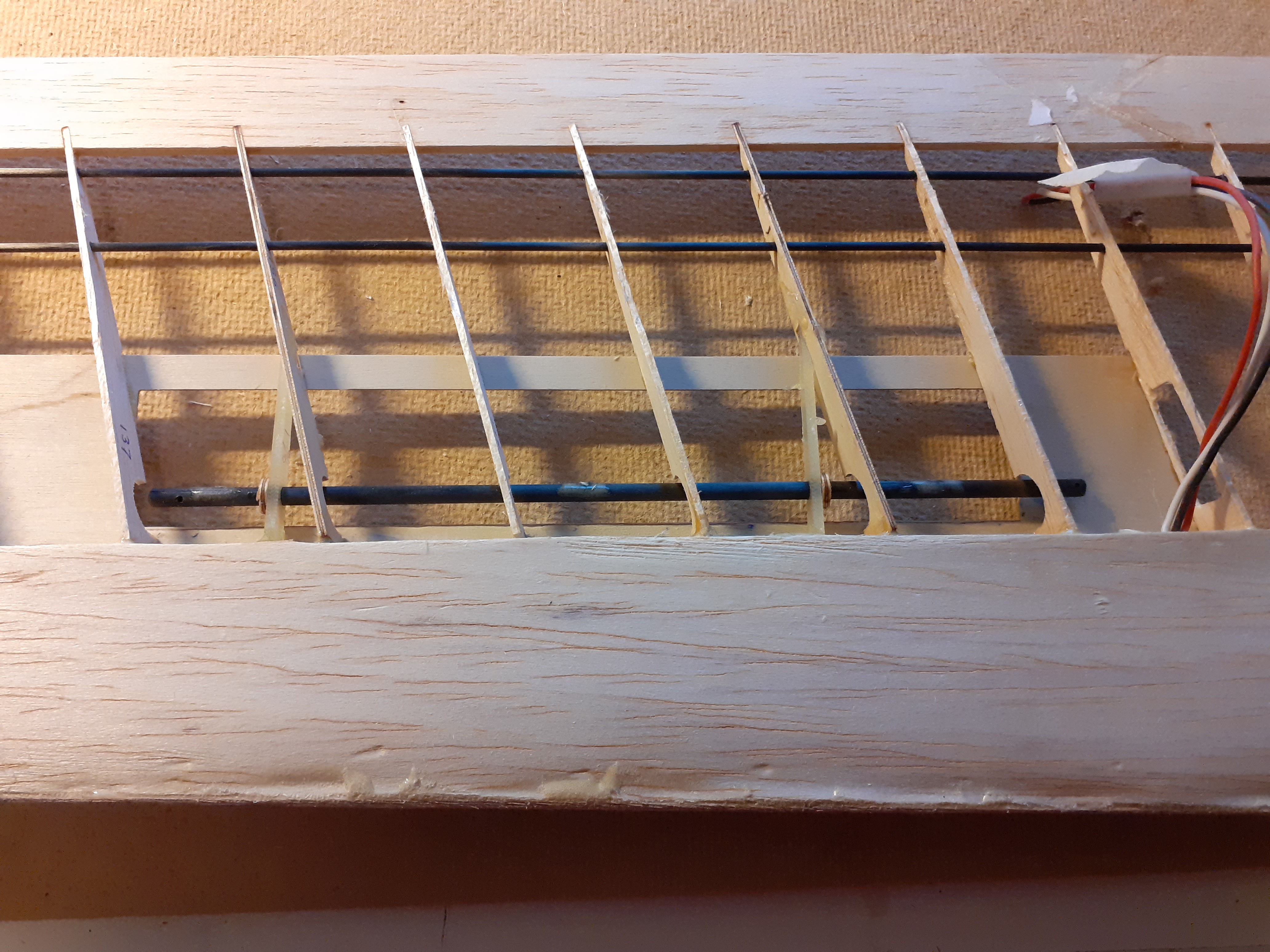

    Slecht begin van het jaar... bij het werken aan de remklep van de eerste vleugel bleek de carbon as die deze bedient vastgelijmd. En ik was me zo van dat risico bewust, was héél zorgvuldig omgegaan met de CA lijm... gelukkig had ik nog een flesje ca-oplosmiddel staan en na veel gepiel is het gelukt om de as weer los te krijgen. Hij is wel wat beschadigd (er zit een barst in) maar dat lijm ik wel weer.
    Het is een fraaie constructie, al begrijp ik de logica niet zo om i.p.v. een tapescharnier de klep te laten draaien op die as. Het idee kwam bij me op om tóch een tapescharnier te maken... maar dan moet ik vanwege de plaatsing van de servo toch die as gebruiken om de klep omhoog te duwen. Of ik moet de servo verhuizen naar onder het midden van de klep.
    Voor nu laat ik het even liggen, de oplosmiddel moet goed verdampen voor ik iets anders doe.
    [​IMG]
    De bewuste as, met lijmresten waar eerder de klep al aan vast zat maar die heb ik er weer afgesloopt om er beter bij te kunnen. De as zat vast aan de twee glasvezel steunen.
    Laatst bewerkt: 1 jan 2020
