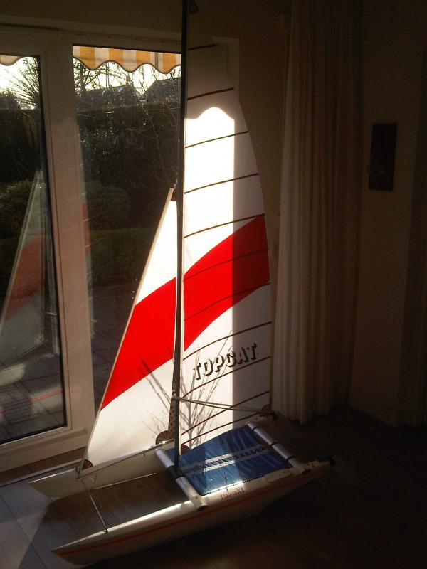

Afgelopen jaar heb ik een Topcat over kunnen nemen. Deze was in der loop der jaren behoorlijk afgeleefd. Ze was qua romp en zeilen nog wel in orde.
Ik zou haar deze winter weer up to date mnaken, zo geschiede......

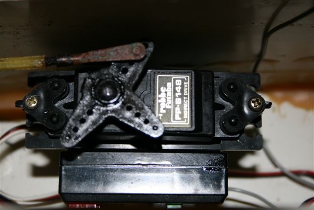

- Een nieuwe stuurservo; de futaba 3003 maar eens proberen, heb nog een 1/4 scale liggen.

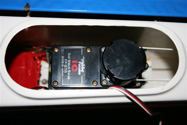

- De oude Robbe winch vervangen voor een Hitec HS785HB, lekker snel en krachtig.

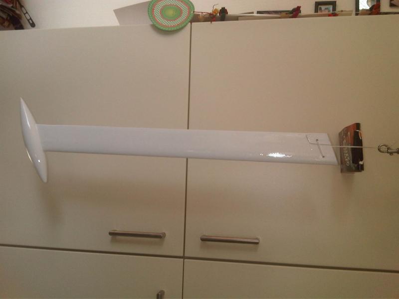

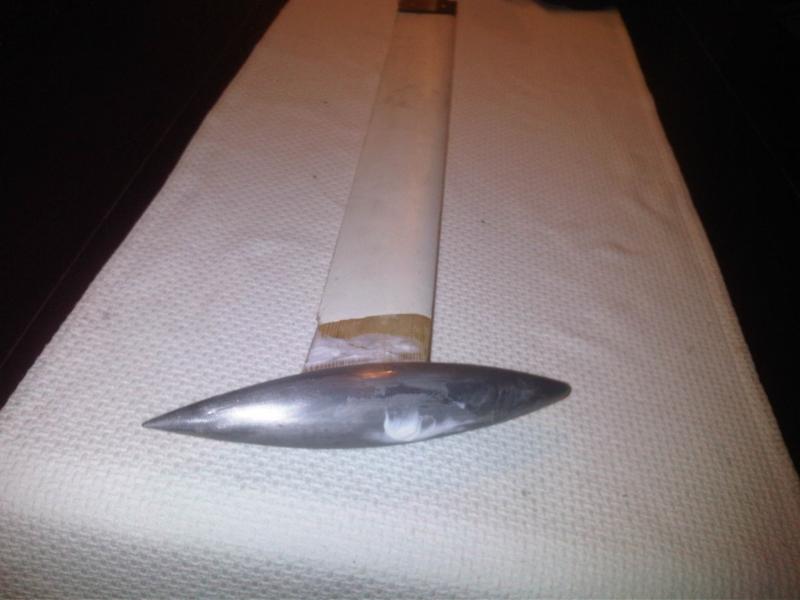

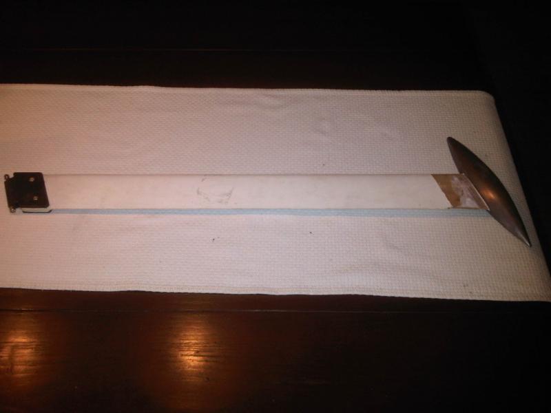

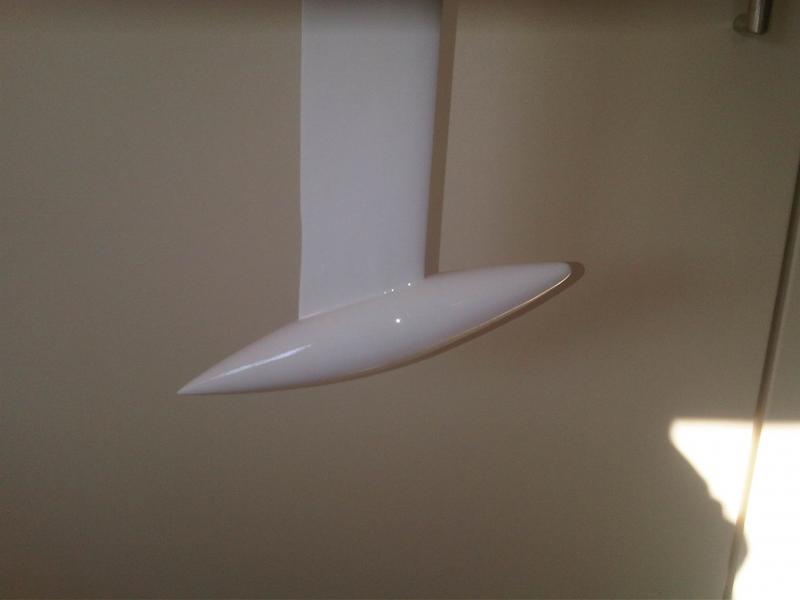

- Na verschillende proefvaarten bemerkt dat de kiel met bulb eigenlijk te kort was. Een nieuwe kiel, 75cm 3 lagen balsa en een saphir bulb water beter staat dan de klomp die ze had. Het gewicht van de kiel is nu 1,6kg watt wel nodig is voor het zelfrichten mocht ze omslaan.

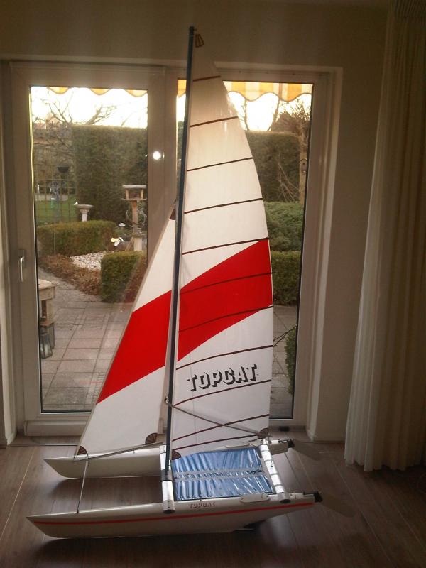

Jazeker ik heb de tekeningen van de Robbe Topcat. Ik heb inmidels een tweetal van deze prachtige catamaran's vaarklaar.

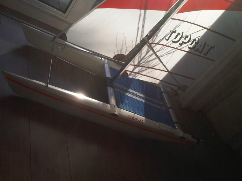

Deze boot is lengte 130cm x 90cm, met de mast erop is ze ruim 2.10cm hoog.
Elke drijver heeft een eigen roer welke middels een servo worden gestuurd. Op de stabiliteit te vergroten heeft Robbe destijds een zwaard bedacht met een soor loodbulb. Ik heb deze bulb vervangen door een gestroomlijnder exemplaar van de Saphir van Graupner, is ook iets lichter. Dit zwaard hangt middels een roterende imbus onder de mast en kan 45 graden bewegen, zodat de Topcat zelfrichtend is bij een omslag.
Google maar eens naar de Robbe Topcat. In mijn fotoalbum staan ook enkele foto's van de mijne. Let vooral op het formaat.
