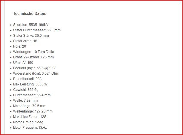

kreeg van iemand te horen dat de Scorpion motors niet samen werken met Yep regelaars.
zie ook het plaatje hieronder.
vond het raar en heb dan ook een berichtje gestuurd naar Scorpion, en kreeg het volgende antwoord.

Zoals in een eerder draadje vermeld begaf mijn Sunrise ice regelaar het in combinatie met de scorpion 5535-190kv.
Daar de Yep regelaars en de Sunrise regelaars veel op elkaar lijken en misschien ook wel de Yge regelaars , zou bovengenoemde wel eens waar kunnen zijn .
Had inmiddels al weer een YEP 120 HV gekocht , maar zal deze dus niet gaan gebruiken. Gaat weer de verkoop in.
Ga nu een Phoenix Castle Creations edge 120 hv kopen en proberen.
Ik had in mijn Trex 700e Dfc ook de combinatie van een Yep 120A ESC met een HK-4035-530KV Scorpion motor.
En dat resulteerde inderdaad in een uitgebrande motor[emoji91][emoji36]
Dus ik zal het je ook absoluut afraden, zeker als Scorpion het zelf ook al aangeeft.

Hallo GJ,
De timing moet laag zijn ondanks dat het een 20 poler motor is. Bij de meeste meerpolige buitenlopers moet inderdaad de timing op hoog staan . Maar niet bij deze motor , zie antwoord Tony hier onder
Hier ook nog even de specs van de motor

Ja, bij 5 graden gaat ie stuk....
Hij moet 100% zeker op 24 graden staan.
Tony is een verkoper, geen technicus.
En hij neemt gewoon de datasheets over die op de site staan, die ook niet kloppen.
Het is ook niet altijd dat een hoger polental een hogere timing nodig heeft, timing heeft ook te maken met de inductie van de motor maar in het algemeen kan je de volgende tabel gebruiken (gekregen van een technicus van Sunrise, de fabrikant van YGE regelaars).
0°............ 2 pole
6°.............4 pole
12°.......... 6 or 8 pole
18°...........10 or 12 pole
24°...........12 or 14 pole
30°...........16 pole or higher
Volgens de tabel zou je motor op 30 graden moeten staan maar dan heb je de kans dat hij niet meer synchroon loopt, dus zet hem een tandje lager.
De PWM moet ook vrij hoog staan omdat de regelaar snel moet schakelen.
Als de PWM te laag staat kan hij ook de synchronisatie kwijtraken, hij moet in jouw geval op minimaal 12 kHz staan.
Een vuistregel is (ook volgens diezelfde chinees)
PWM (Hz) = KV x Voltage x Poles : 20
Dus in jouw geval (als je op 12S vliegt)
190 x 42 x 20 : 20 = 7980 Hz (dus PWM minimaal 8 kHz)
GJ

Hoi Gert Jan,
Waarom zou de officiële site van Scorpion verkeerde info over hun producten op hun site zetten ?
Waarom zou hun vertegenwoordiger verkeerde info geven?.
Ik als klant en alle anderen zouden dan toch hun producten niet meer kopen ?!
Als ik niet meer op zijn/hun info kan vertrouwen , maar wel op jou , die inderdaad goede info geeft voor de meeste motoren en regelaars, maar klopt het wat jij zegt ook voor de Scorpion motoren.
Of beter gezegd , waarom wijkt Scorpion af van het gebruikelijke??
Dit is niet verkeerd bedoeld !!
Kun je , je voorstellen dat het voor mij steeds moeilijker wordt om de regelaar welk merk dan ook af te stellen voor mijn motor???
Wacht eerst maar af wat Tony aanbeveelt voor regelaar , niet zo moeilijk te raden denk ik . Maar belangrijker hoe deze in te stellen !!
Maar wel heel erg bedankt voor de input

Hoi Jeroen ,
Hoe heb jij de regelaar ingesteld ? ook bij deze motor zijn de adviezen voor timing 5 graden.
En volgens het lijstje van Gert Jan zou dat dus ook 18 graden moeten zijn !!
Ben hier heel erg benieuwd naar , ook omdat je een scorpion regelaar hebt !!
Dit zijn de specificaties van jou motor.
En dan met name de timing en Frequency is in mijn geval waar het om gaat .
SpecificationsStator Diameter 40 mm (1.56 in)Stator Thickness 35 mm (1.024 in)No. of Stator Arms 12Magnet Poles 10Motor Wind 9 Turn DeltaMotor Wire 22 - Strand 0.29mmMotor Kv 530KV RPM / VoltNo-Load Current (IO) 2.15 Amps @ 10vMotor Resistance (RM) 0.015 OhmsMax Continuous Current 80 AmpsMax Continuous Power 3400 WattsWeight 460 Grams (16.22 oz)Outside Diameter 49.98 mm (1.97 in)Shaft Diameter 5.98 mm (0.235 in)Body Length 61.8 mm (2.43 in)Overall Shaft Length 100.0 mm (3.93 in)Max Lipo Cell 12sPeak Current 100A (5 seconds)Peal Power 4400 Watts (5 seconds)Motor Timing 5degDrive Frequency 8kHz
Dacht dat het wel algemeen bekend was om met yge 18graden te gebruiken voor 10pole. Sommige 8pole lopen beter op 12.
Had je misschien geen clone moeten kopen [emoji6]

Waarom ze 5 graden timing zetten is omdat de motor dan zo efficient mogelijk loopt, en dat wil je natuurlijk wel graag hebben als fabrikant.
Per toepassing zit er wel wat verschil in timing.
Meer koppel is lagere timing, minder koppel en hogere toeren is hogere timing,
Normaal gesproken is het niet zo kritisch, als de motor gaat krijsen bij hogere toerentallen staat de timing verkeerd.
Ik ken Tony en er komt niet heel veel zinnigs uit zijn mond, zoals ik al zei, het is een verkoper en zegt precies na wat hem verteld wordt en waarschijnlijk wordt hij alleen maar geinformeerd door Castle (omdat USA nu eenmaal de grootste markt is voor Scorpion)
Een Castle regelaar zijn timing is dynamisch en niet fixed zoals een andere regelaar.
Een Castle gaat uit van de inductie van de motor, soort autotiming.
Als je een Castle met een buitenloper op een hoge timing zou zetten dan zou hij niet meer synchroniseren omdat een buitenloper een hoge inductie heeft.
Een YGE of Sunrise (Yep wil ik het niet over hebben, dat is leuk vuurwerk voor oud en nieuw) houdt echt de timing aan die je instelt.
Als je 5 graden instelt dan zal hij op 5 graden blijven en niet ergens tussen de 5 en 20 graden gaan zoeken.
Daarom moet je bij de Sunrise en YGE de timing zetten op de specs die zo'n motor moet hebben,
Dus het tabelletje wat ik gemaild heb.
Een Sunrise is geen clone maar het origineel.
Sunrise bouwt de printen voor YGE (met andere FETs dan die van Sunrise) en Heino Jung zet zijn eigen software erop, die vol met fouten zit, dus is de Sunrise beter}
Ik heb even bij Hacker gekeken in de tabellen:
KV is vrijwel gelijk, 20 poler, 13 windingen
Timing 25 graden
http://www.hacker-motor-shop.com/e-...=&a=article&ProdNr=38798499&t=3&c=2986&p=2986
En deze lijkt nog meer op de Scorpion.
KV 180, 20 polen, 10 windingen
Timing 22 graden
http://www.hacker-motor-shop.com/e-...onId=&a=article&ProdNr=37400007&t=3&c=33&p=33
Dus de duitsers doen het gewoon zoals het algemeen bekend is,
GJ

Hallo J.B,
Aangezien ik zowel de motor als de ESC van Scorpion heb houd ik de standaard waardes aan welke Scorpion voorschrijven.
Dus motor timing 5 degrees , Frequency 8kHz.
@Heli-Uwe Jij vliegt ook met de Scorpion motor i.c.m. de Scorpion 130A ESC, welke timing/frequency heb jij ingesteld?
Gr Jeroen
Hoi Danny , ff het hele draadje lezen , dan was je reactie misschien inhoudelijk correct geweest op dit punt
Sunrise ICE-120A HV om deze regelaar gaat het en dat is absoluut geen clone !!, en had als vervanging de
YEP 120A HV (4~14S) Brushless Speed Controller (OPTO) gekocht maar niet gebruikt om redenen diein de hier boven genoemde draadjes gepasseerd zijn
Weet ik, had het tegen Jeroen maar was idd niet duidelijk. Hoe dan ook blijft het mijn inziens onzin dat je de yep niet met scorpion zou kunnen gebruiken. En de Sunrise van jou is niet opgefikt doordat die niet compatibel zou zijn met de scorpion.
Ook de uitgebrande motor van Jeroen zal hoogstwaarschijnlijk niet door de esc komen, motoren kunnen simpelweg defect raken door versleten coating in de motor, te lange motorbouten of versleten mantel buiten de motor.
Is overigens hardware matig de Sunrise niet sowieso een clone van de yge? Of wanneer is het een clone, komt het design niet van yge?
