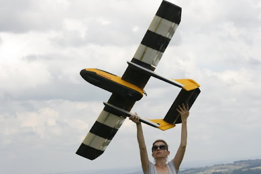

zoals in mn eigen draadje gezegd, ik wil weer eens wat bouwen :-) en het model is type URSUS. Wel vanaf scratch / eigen ideeen.
Spanweidte is 200 cm. Deels depron / styropor / vuren.
Accu 3S3000 of 3Smeer.
Vleugel = styro + papier / behangplaksel
De rest weet ik nog niet ;-), leuk meisje., maak ik ook na.
Maten overgenomen van dit plaatje.
Schitterend vliegtuig zo'n tank. :cool:

sja...hmm, als ik de ursus van freijn albert hein :-) zie dan hangt er ook een klont motor achterop, en idd met 5000 mAh accus (450gram ) moet toch een hoop te balanceren zijn.
ok. we gaan gewoon voor de pusher setup, later zien we wel verder.
Bij een Wing krijg je het CG meestal ook wel goed met wat accu en die heeft helemaal geen neus. Dus als je motor een beetje in de juiste verhoudingen is moet het idd wel lukken.
