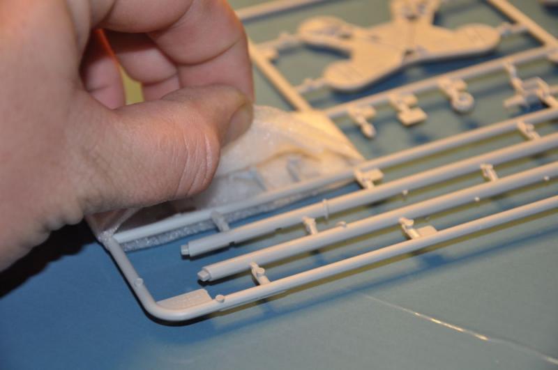

Het is zeker voor de 1:700 bouwers behoorlijk grof, nee laat ik het anders zeggen, het detail is super en de delen zijn meer dan degelijk, te degelijk wat een gewicht. Loodzwaar plastic. Super verpakking op de dunne delen in de sprue's zit een stukje zacht schuim geplakt en over alles is nagedacht. Wat ik bedoel met grof is de stevigheid van de onderdelen t.o.v. de grote, en zonder dat het lomp lijkt.... Super!! Ik twijfelde of het RC geschikt is zonder concessies te doen aan de onderdelen.... Zeker te doen. Op wat dun mast werk na is alles te gebruiken met redelijke robuustheid.
Ter vergelijking met de Italeri 1/35 Schnellboot is dit plastic 10x beter. Dunne delen had ik vervangen door messing, hoeft hier bijna niet. Het voelt aan als een 1/72 model maar toch is niets buiten proporties in 1/200. Daarom mijn angst dat 80% van het plastic gewicht boven de waterlijn zit.... en dat is veel heel veel.

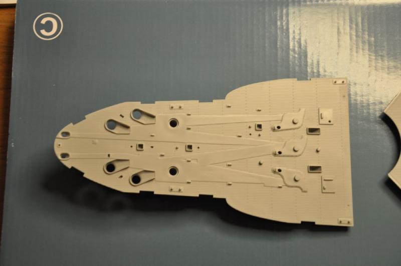

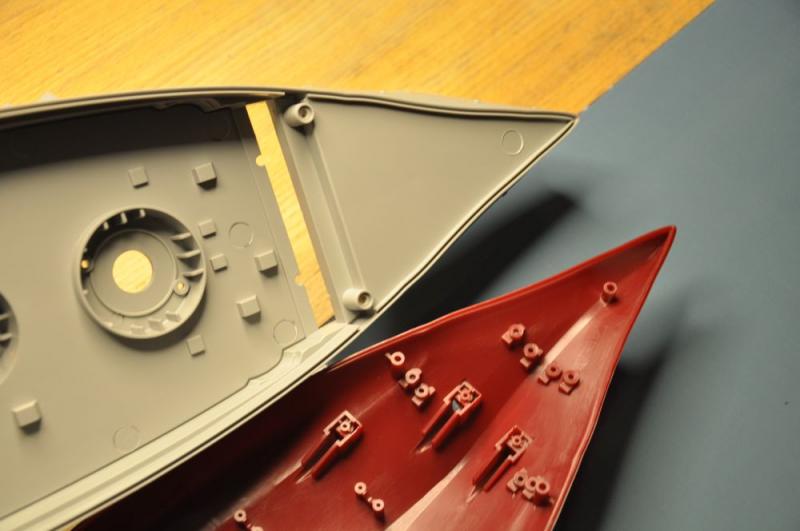

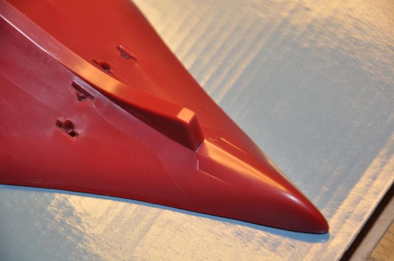

Een paar gekke dingen alvast. Onder de waterlijn geen enkel detail. Het roer is ruk de scharnier zit gegoten aan het roer en de achtersteven is daar lomp. De schroefas openingen zijn mosterlijk groot. Waarom? In de romp zitten steuntjes voor motoren en andere zaken. Onder deks zit bij elk geschut ook steuntjes voor schroeven. Het ziet ernaar uit dat zo goed als alles is voorbereid op besturing. Ik heb zelfs het idee dat door de klikbare scheiding tussen de rompdelen. er een speelgoed bovendeel in de RTR RC hoek bovenop kan. Hetzelfde als ze met de 1/24 T34 tank hebben gedaan, een detail kit en een RC variant. Dit verklaart het gebrek aan detail in de onderste helft. Daarboven is alles echt super en tot in detail. Ik zal kijken of ik van die voorbereidingen gebruik kan maken.
Zoals gezegt de romp is in twee helften op de waterlijn. Voor en achter vier schroeven, later niet meer toegankelijk, aan de zijkant 4 klik stukjes. Er zit een opstaande rand op het rode deel en een gleuf op het grijze deel. De boeg en hek zijn voorzien van een dicht gedeelte vanwege de schroeven, das mooi behalve voor de roer besturing.

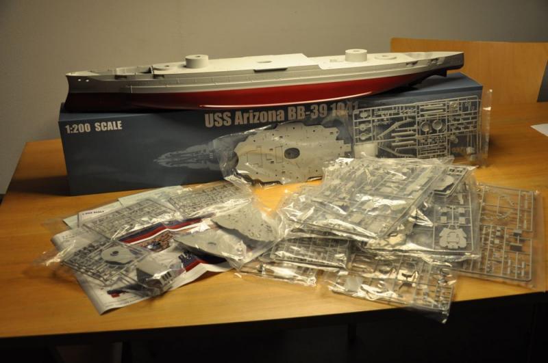

Goed de heftruck is weer in de schuur... uitpakken...
full
Als eerste natuurlijk de romp inspecteren:
full
En een overzicht op de kleinste delen en etsdelen na:
full

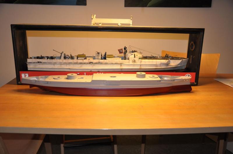

En een vergelijk met de S100 (het perspectief is gunstig natuurlijk voor de Arizona)
full

De achtersteven... beetje lomp onder de waterlijn...
full

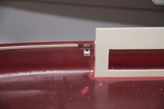

De bevestiging van de romp helften. Let op de extra punten voor kennelijk RC materiaal:
full

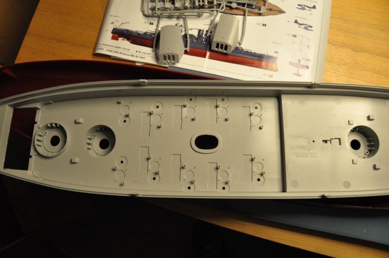

Ook onder elk geschut extra bevestiging voor iets???
full

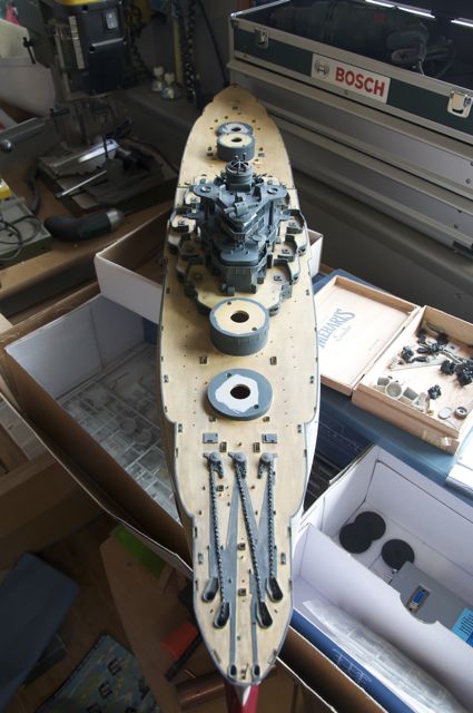

Zo een paar updates, heeft even geduurt maar het is ook een boel plastic en een hoop uitvogel werk hoe en wat.

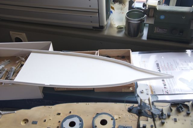

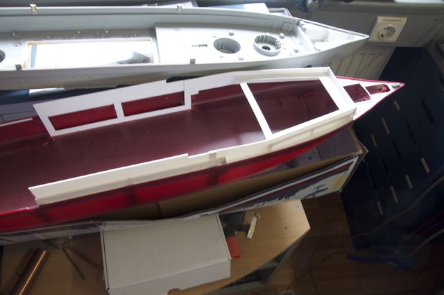

Allereerst de verhoogde binnenbak, de boven romp gaat er met magneten op.
full

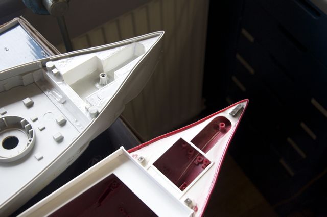

De achterzijde wordt een aparte kamer voor de roer servo in het bovenste gedeelte
zit een luchtkamer voor het geval dat.
full
En de magneetjes...
full
Een kopie van de onderste romp helft voor straks op het diorama. Het wordt een combie van statisch en RC
full

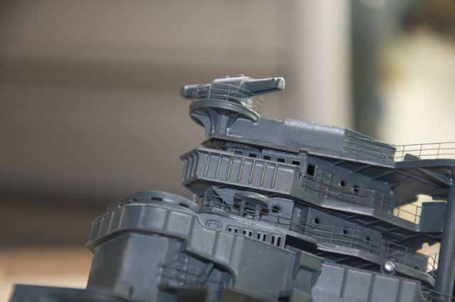

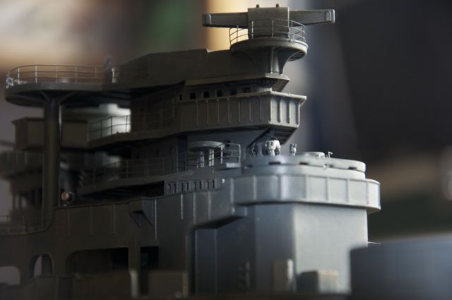

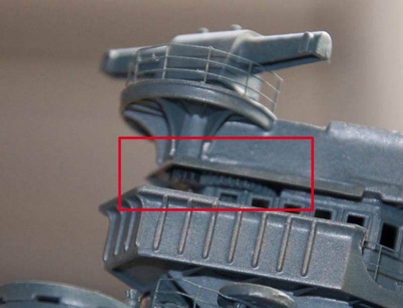

Het voor kasteel is zo goed als af, een hoop werk om de voorste richtingszoeker te
laten draaien. Twee kleine servo tandwielen laten hem meer als 230 graden draaien.
Daarvoor heb ik de verdieping eronder met 0,5mm verhoogd ander zouden de tandwielen dwars door het raam gaan.
full
full
De as van de richtingszoeker loopt net achter het zoeklicht
full

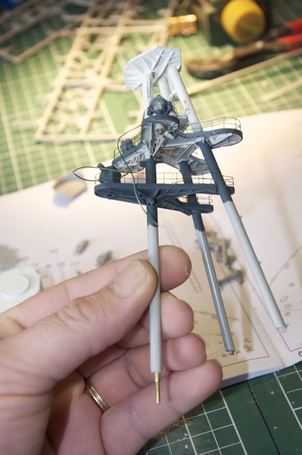

En hetzelfde gemier met een verstopte as in de poot van de achter mast. De 4 lichten zouden ook gaan draaien en werken, is wel gelukt maar zo wiebelig dat het toch vast wordt, wel werkend natuurlijk.
full

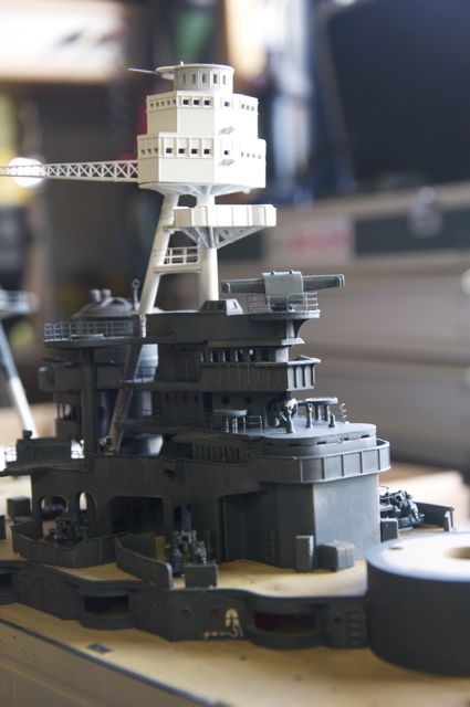

Nog een overzicht met de voormast, deze moet nog wat verlichting krijgen e.d.
full
Detail van de anker kettingen.
full

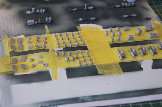

En een totaal overzicht van het dek tot nu toe, moet nog lak op en een hele berg kleine onderdeeltjes
full
Deze dus (en nog tig andere)
full
Tot zover de vorderingen. Niet zichtbaar nog is een mechanisch systeem om alles te laten draaien naar een doel toe terwijl de rest in een neutraal stand blijft staan.
De rest van de foto's staan op mijn site!
Mmmm valt nog weinig te zien, de enige techniek die erin zit zijn de magneetjes en de twee tandwielen in bij de range finder. Motoren en servo's laten nog even op zich wachten. Had de zender en ontvanger ook uit elkaar voor uitbreiding. De rest van de techniek ligt op de tekentafel en in losse onderdelen. Wacht ook nog op wat spulletjes.
