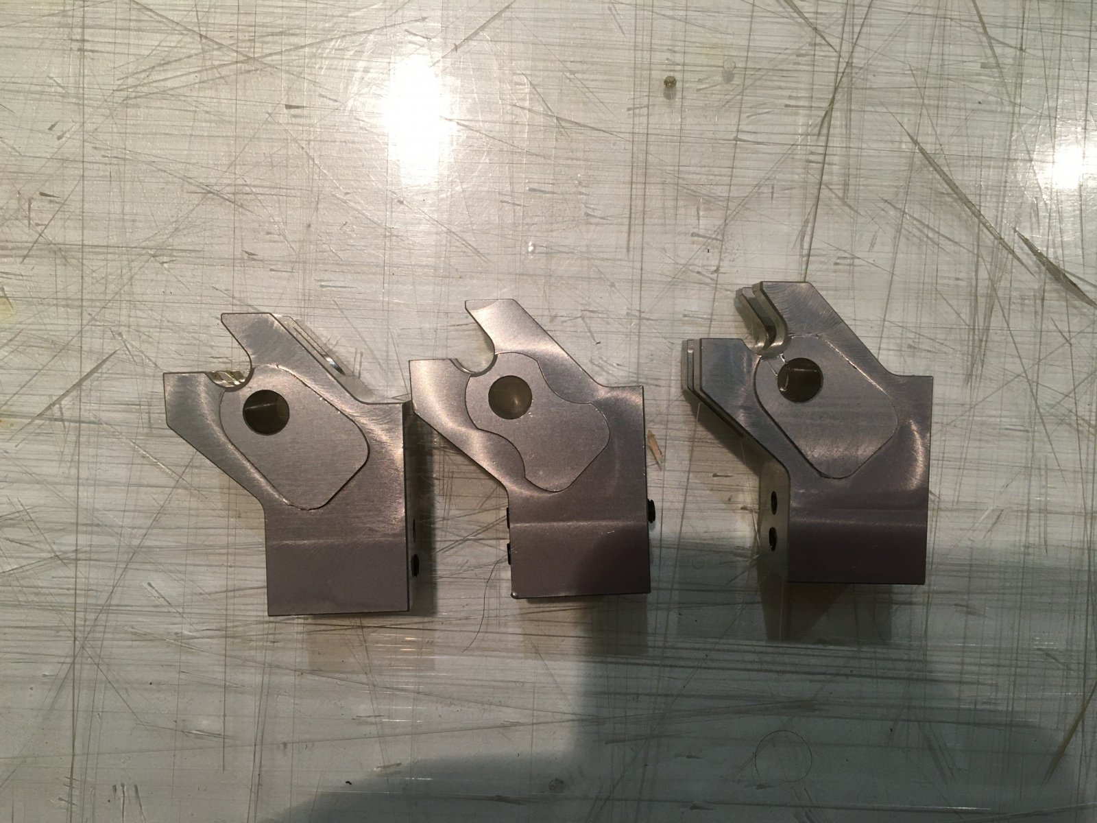

    Dag Berto, een vraagje voor jou... klopt het dat ik de main trunions moet omwisselen van 90° naar 95° zodat de retracts rechter komen te staan in de geopende positie?
    Kwestie dat ik het juiste vraag bij electron.
  7. Berto
    10 okt 2002
    20.820
    Zeewolde
    Zelf nooit pet flessen gebruikt maar er zijn er genoeg die het wel doen.
    En ja, de mains zouden naar 95 graden moeten anders staan de poten iets naar binnen toe (geloof dat ik dat in mijn draadje ook zo bedankt had).

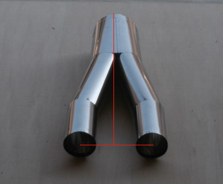

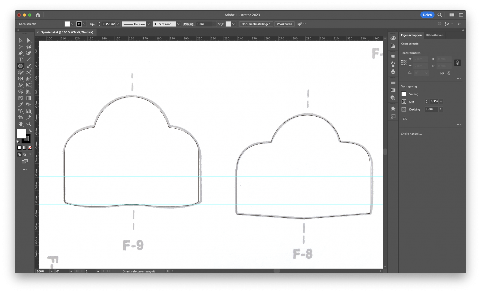

    Toch wel tevreden van de feedback van Electron retracts. Die mensen denken met je mee! Ze gaan een update doen naar de recentste versie van de retacts en aangepaste trunions voorzien. Ondertussen begonnen met het tekenen van het binnenwerk. En contact opgenomen met de persoon die de split pijp gaat vervaardigen. Is een vrij korte pijp van 47 cm dus ik verwacht niet teveel verlies.
    Berto vindt dit leuk.

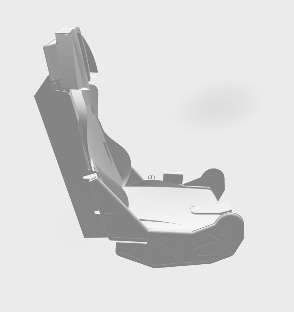

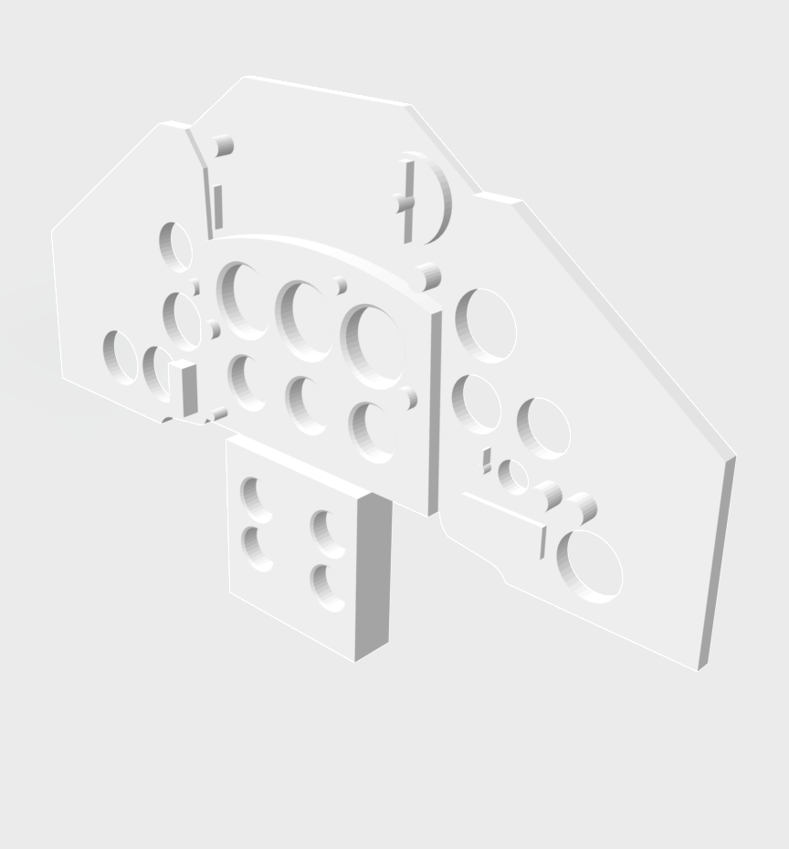

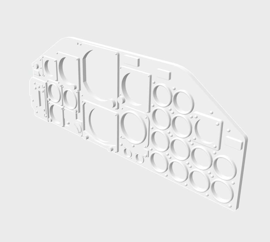

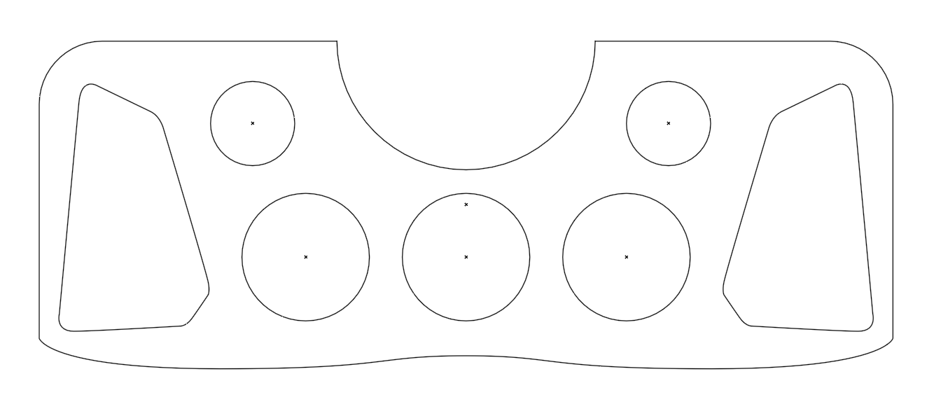

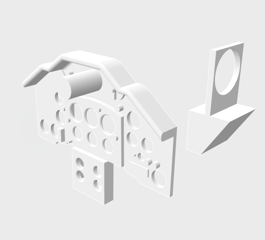

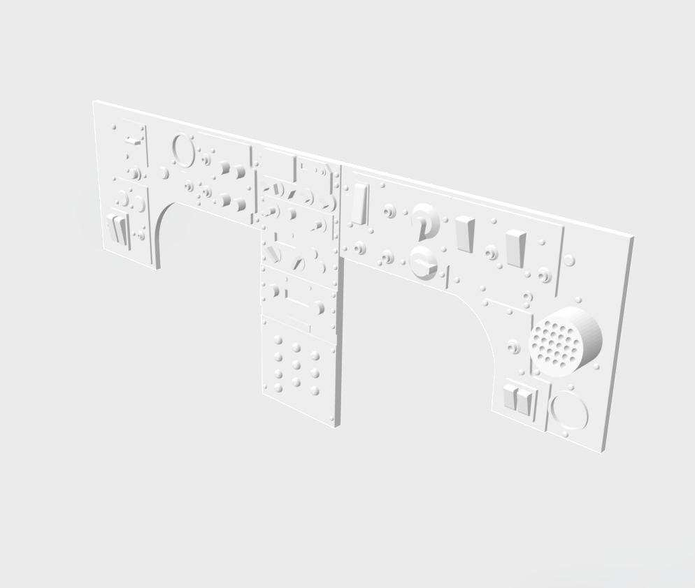

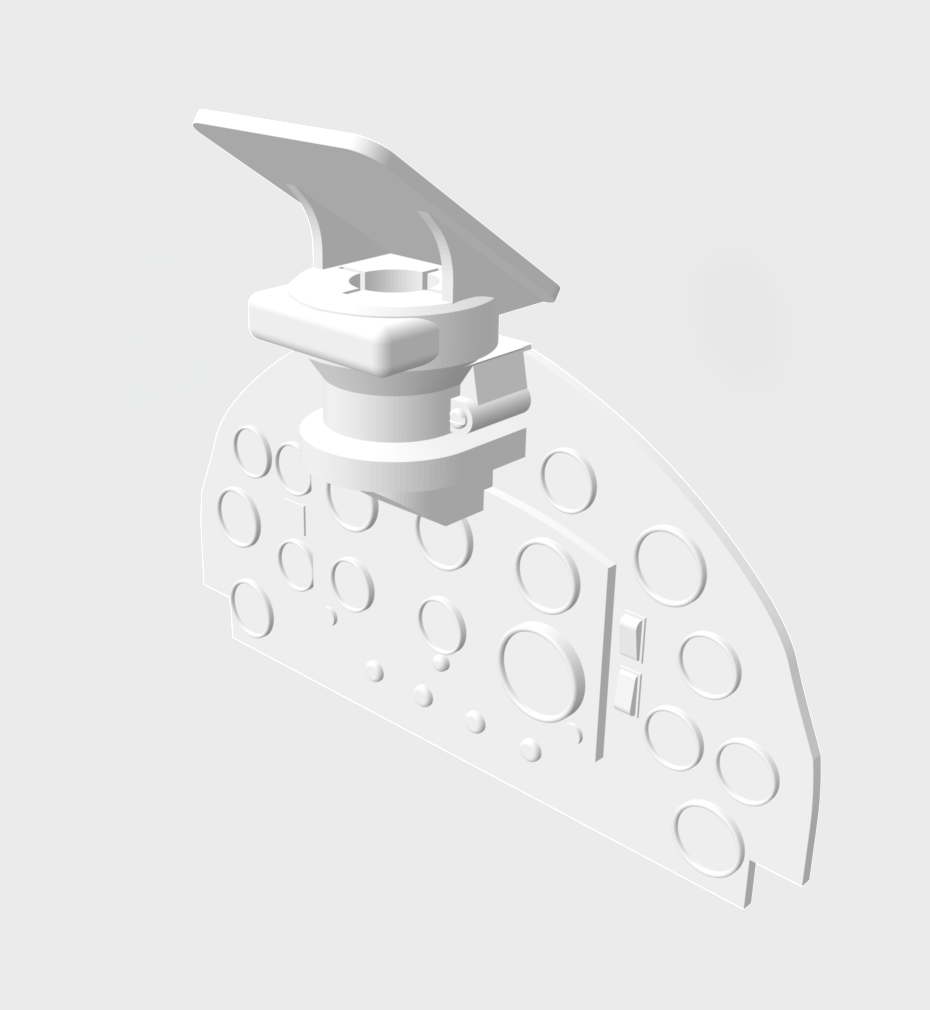

    Ondertussen al wat documentatie opgevraagd en beginnen 3D tekenen in blender om dan uiteindelijk te 3D printen.
    Schermafbeelding 2023-01-18 om 12.18.53.png Schermafbeelding 2023-01-18 om 12.19.04.png Schermafbeelding 2023-01-18 om 12.19.14.png Schermafbeelding 2023-01-18 om 12.19.22.png Schermafbeelding 2023-01-18 om 12.19.29.png Schermafbeelding 2023-01-18 om 12.19.55.png
    Vale Ouwe, Hans Rijkuiter en Berto vinden dit leuk.

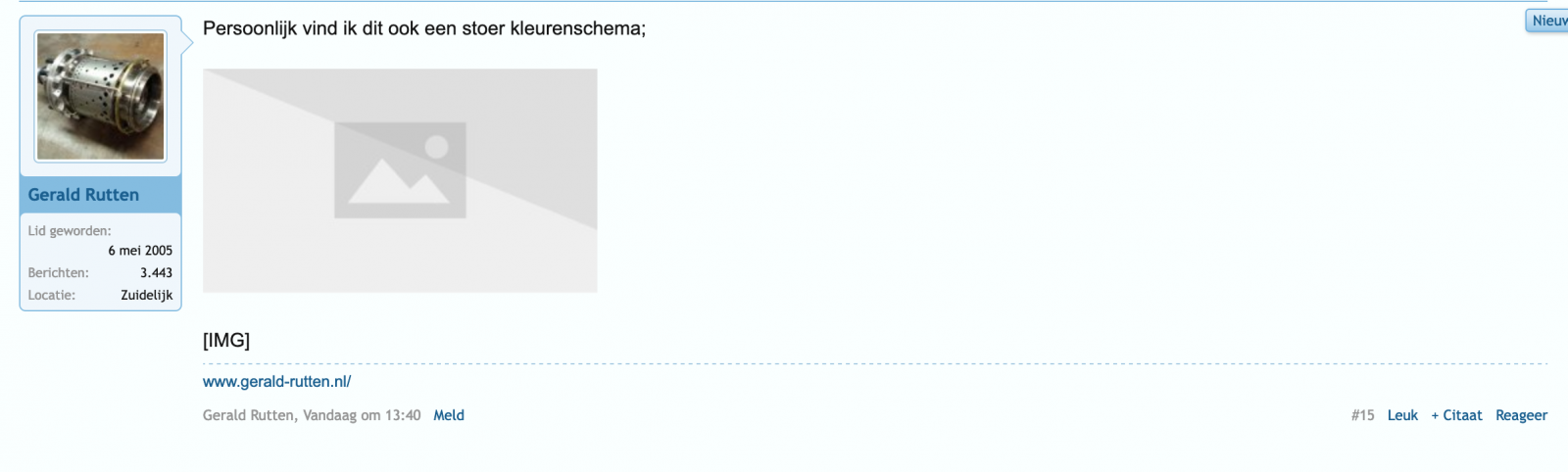

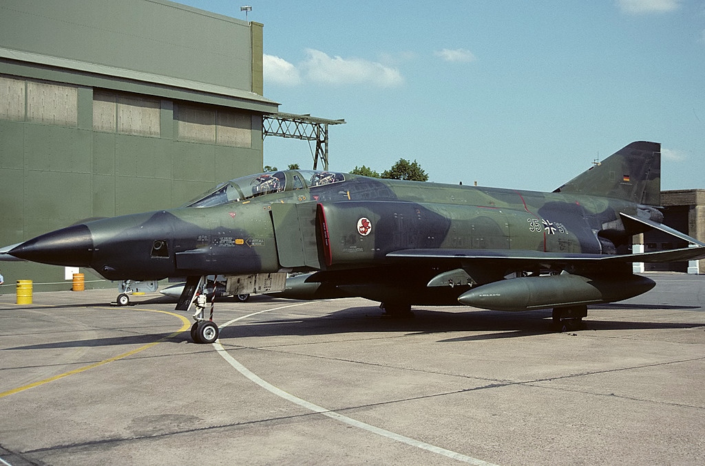

    Persoonlijk vind ik dit ook een stoer kleurenschema;

    Dag Edwin, ik weet ook niet wat er aan de hand is, maar ik ontvang geen PB meer in mijn mailbox? En als iemand een foto post zie ik deze ook niet? Raar? Schermafbeelding 2023-01-18 om 15.57.18.png
