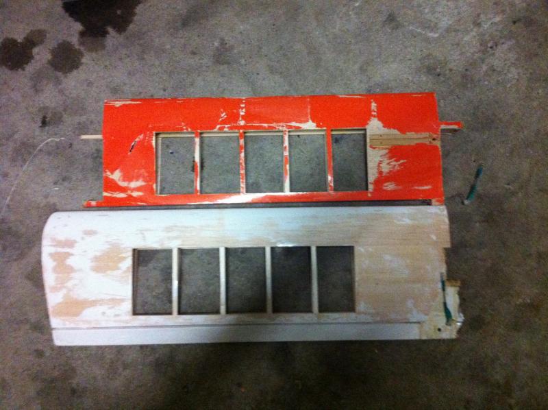

Ik had van een oude club genoot een calmato bovendekker vleugel gekregen.
Die was over na een crash.
Ik had zelf nog een calmato onderdekker.
De vleugels hiervan dienen als donor.

De vleugel weer in 2e en 1 deel ingekort
full

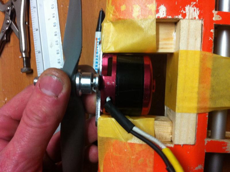

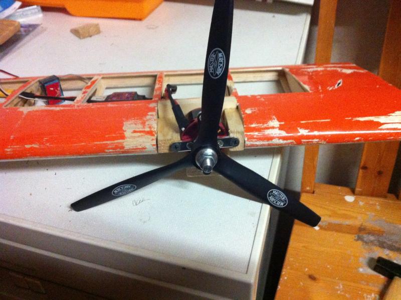

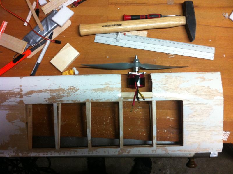

Motor gepositioneerd en vleugel aangepast
full

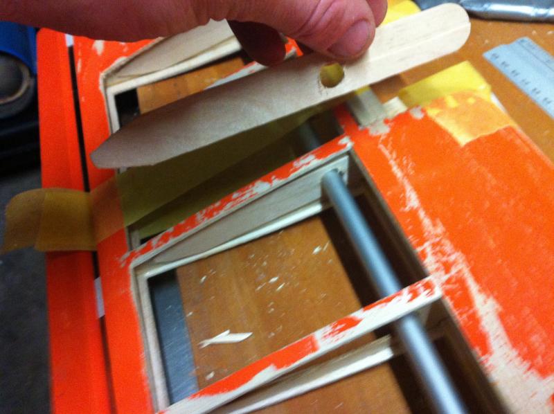

Vleugel versterkt waar de motor komt
full

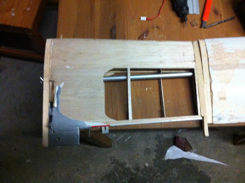

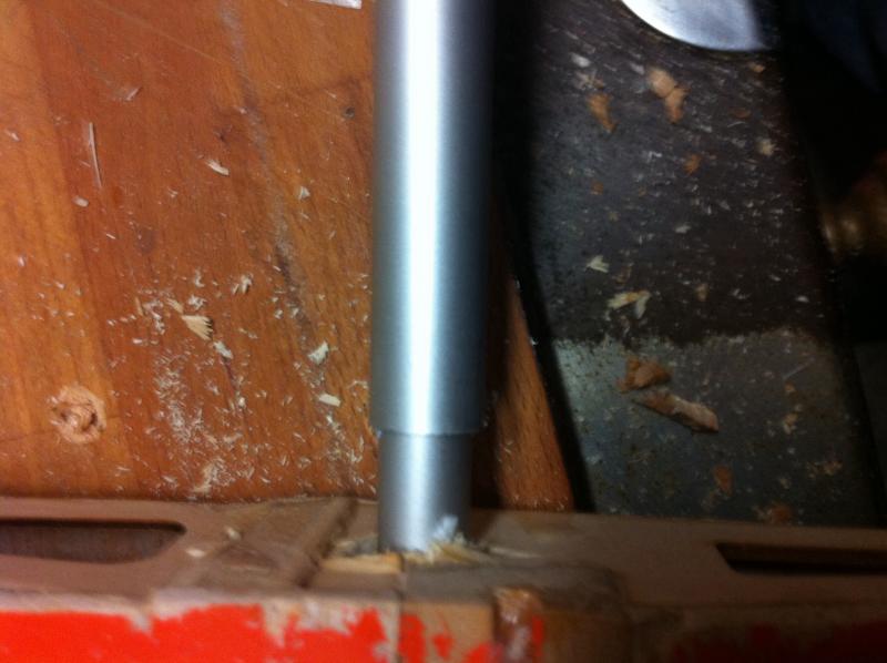

Alu buis gemonteerd en ribben versterkt
full
Buis in buitenste(draaiend gedeelte ) vleugel en buis
Binnenste deel vleugel(vaste deel)

Deze prop komt erop

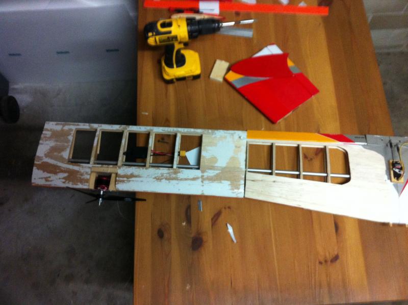

2e vleugel aangepast
full
Beide delen verterkt en alu buis bevestigd
full

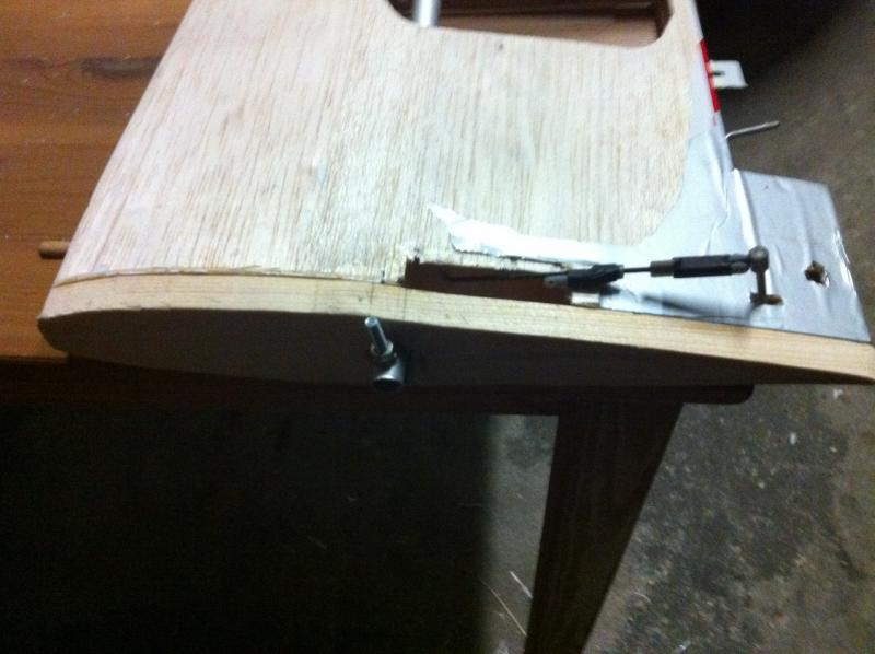

Bevestigings bout voor het draaien van de vleugel.

Vandaag de motor getest
3s , 10,59v 11x7 prop 39Ampere en 385watt
3s. 10,85v 3 blad 10x7 prop 41,27ampere en 397watt
4s 14,3v 3 blad 10x7 prop 59,18 ampère en 732watt
Dus met deze motoren heb ik Max 1464watt trust met me 3blads 10x7 props.
1normale en 1 counter prop.
Het streef gewicht is rond de 2,5kg
Het doel is verticaal opstijgen en landen,
En horizontaal vliegen .
De reden dat er 1400+ watt trust is ,
Dat ik met onder half gas wil kunnen hoveren.

Vandaag het draai mechanisme klaar gemaakt en getest .
Werkt perfect met een 25kg servo
