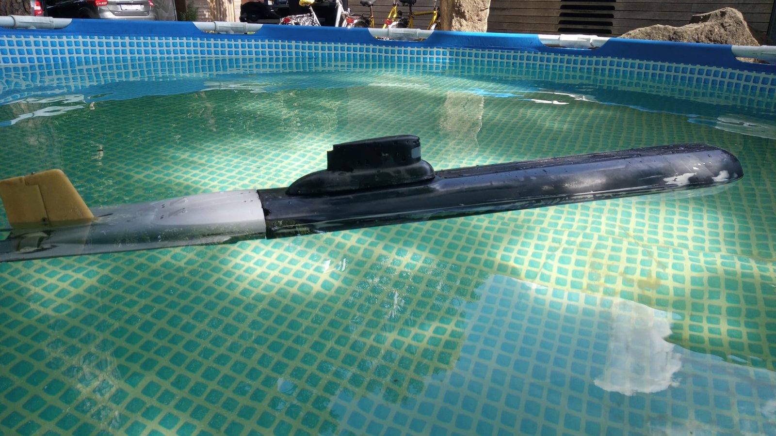

gisteren weer een mooie maar zeer warme dag op het zilvermeer.de test met de trumpeter 1/144 trafalger verliep shit zeg maar .
ik had eindelijk een manier gevonden om de prop vast te zetten op de as en neen er kan geen schroefdraad op want je kunt de contra moer niet tegen houden .maar de boot vaart wel maar draaien ho maar .dat ding draait dus voor geen meter .gisteravond dan de achterkant terug open gemaakt en de servo's getest en die konden wel de helft meer uitslag geven dus ?????
de zender is een vliegtuig zender met analoge mixers na deze allemaal aan het verdraaien te zijn geweest (eventjes snappen hoe alles werkt)de uitslag tot 100 % gekregen .dus volgen de vaar dag weer opnieuw proberen .
hier zie je dus dat ook de duikroeren niet werkten omdat ook dit kanaal gemixt was met de gas
