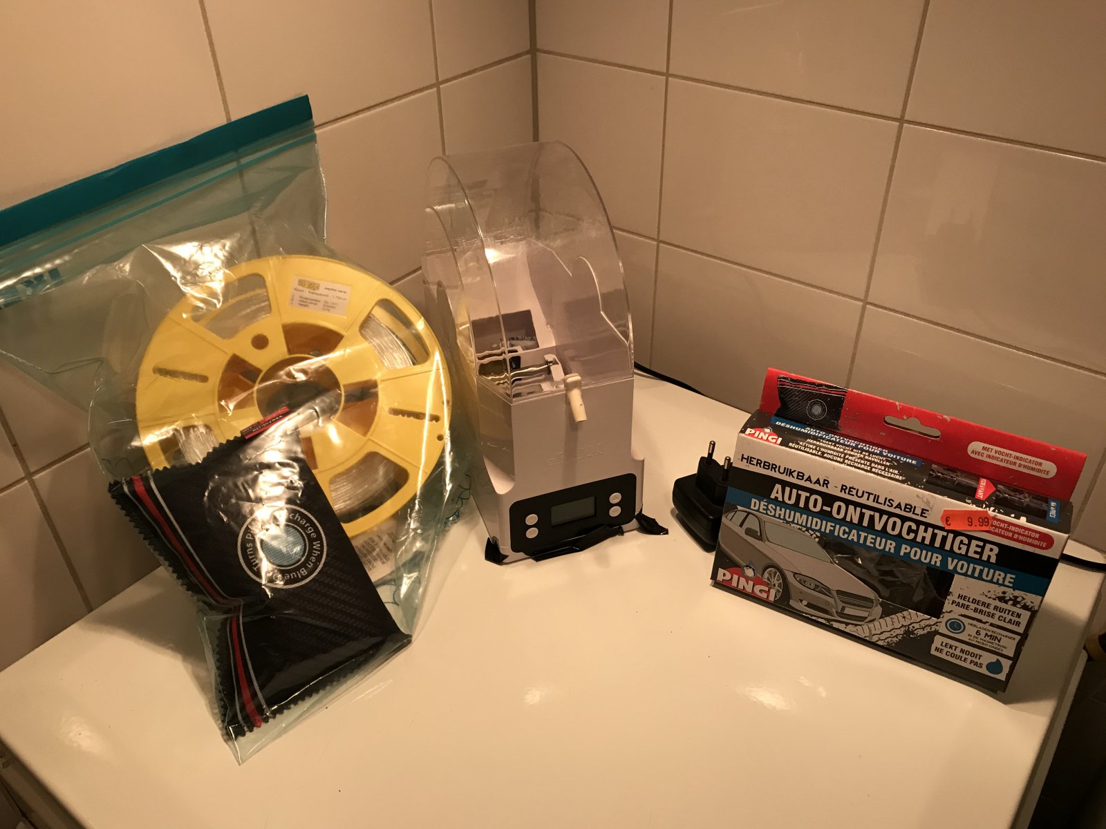

    Twee weken geleden wilde ik mijn 1.5 jaar oude transparante Nylon filament weer is een keertje uitproberen......plop.....plop....Plopperdeplop plop.
    Heb het filament al met al wel 3 dagen in mijn redelijk stille E sun apparaat in de kleine voorraadkast met cv gelaten.
    Vervolgens zag ik bij de bouwmarkt de auto ontvochtiger.Hopla,gelijk meegenomen.
    Na die 3 dagen eerst het Nylon met de auto ontvochtiger in de Ikea bag gedropt om vervolgens het Nylon op de hoogste temperatuur 3D te printen vanuit de E box naar de Prusa i3mk3 met metalen printbed.
    Ik merkte al snel dat de “nippel” van de e box het 1.75 filament behoorlijk afremde(stroef,en was bang dat de extruder de E-box zou wegtrekken)
    Heb dus tijdens het printen de witte kunststof“nippel” doormidden geknipt en weggelegd .
    Heb voor jou de witte kunsstof nippel weer even terug gezet.......En je kan zien dat ik voor de zekerheid nog even wat zwart tape rondom de basis van de E sun box had geplakt.
    Oh ja,er zitten ook altijd 2 droogzakjes achterin het E sun box apparaat......De auto ontvochtiger past helaas niet.:rolleyes:
    Het lukt mij daardoor om het Nylon probleemloos met 1 tiende mm laaghoogte uit te printen(going low and slow)
    En misschien is door al die maatregelingen 12 uur E sun voorverwarming al genoeg.......

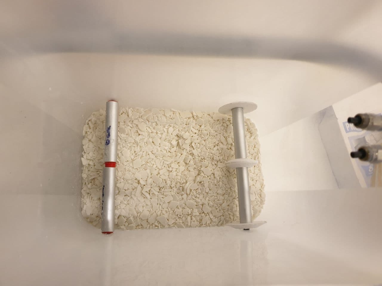

    Grote afgesloten kunstof bak met een laag vochtvreters onderin en klaar. Werkt prima hier in een koude vochtige schuur :) De rol zit tijdens het printen in een bak met ook vocht vreters erin en gaat via een boden zo de extruder in. 0,0 vocht problemen meer en die waren daarvoor heel erg duidelijk. Kost weinig (alles van de action) en werkt echt perfect.

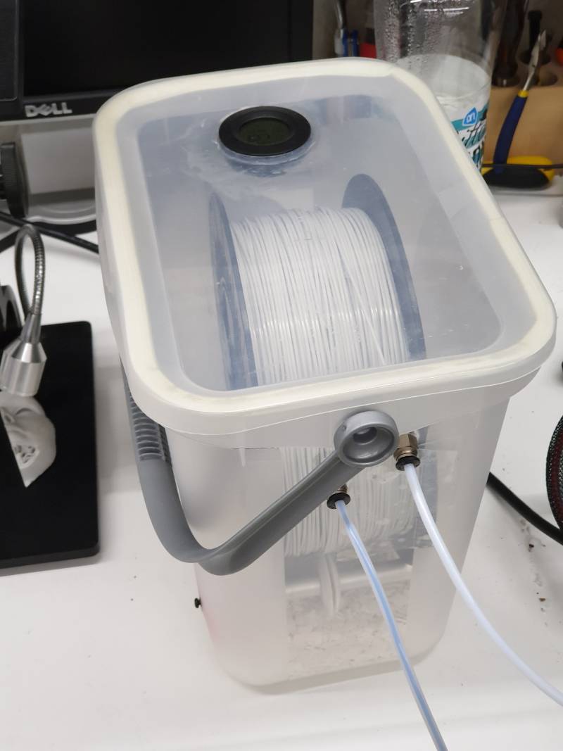

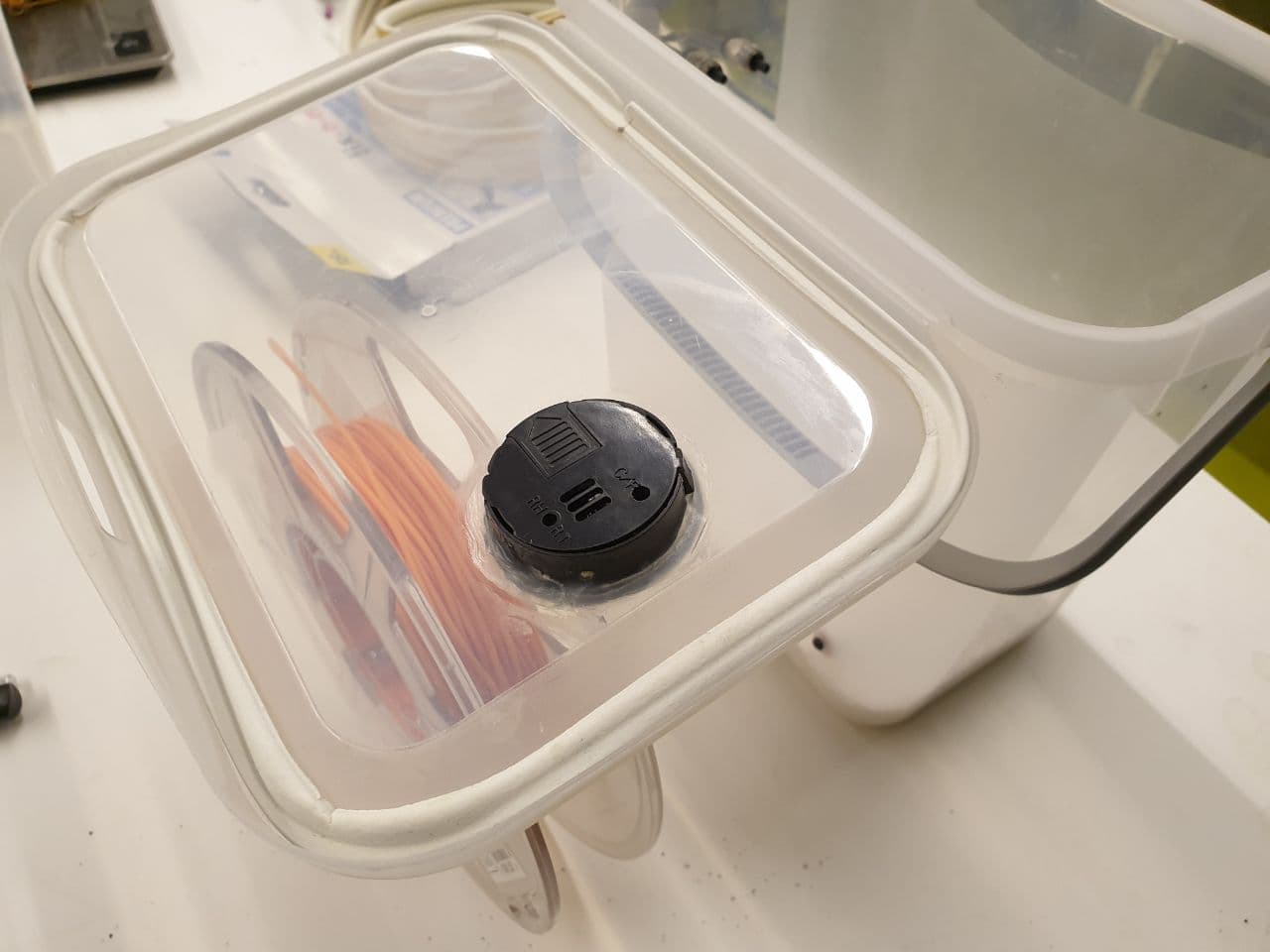

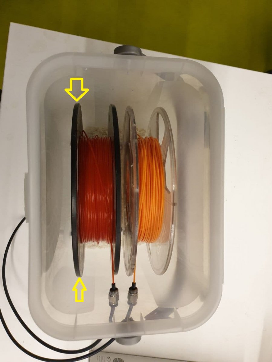

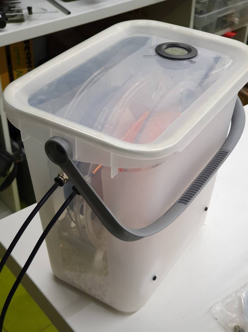

    Dit zijn tegenwoordig mijn bewaarboxjes. Ze komen van Action en verder voorzien van afdichting, hygrometer, rollers, etc. Ze zijn net iets handzamer dan de grote boxen met meerdere haspels, ik ben er best tevreden mee. De haspels passen er net in waardoor het een beetje tricky is om de rollers goed te plaatsen. Als je er een paar millimeter naast zit loopt het aan de boven of onderkant aan.
    Hier zit een rolletje van een kilo in.

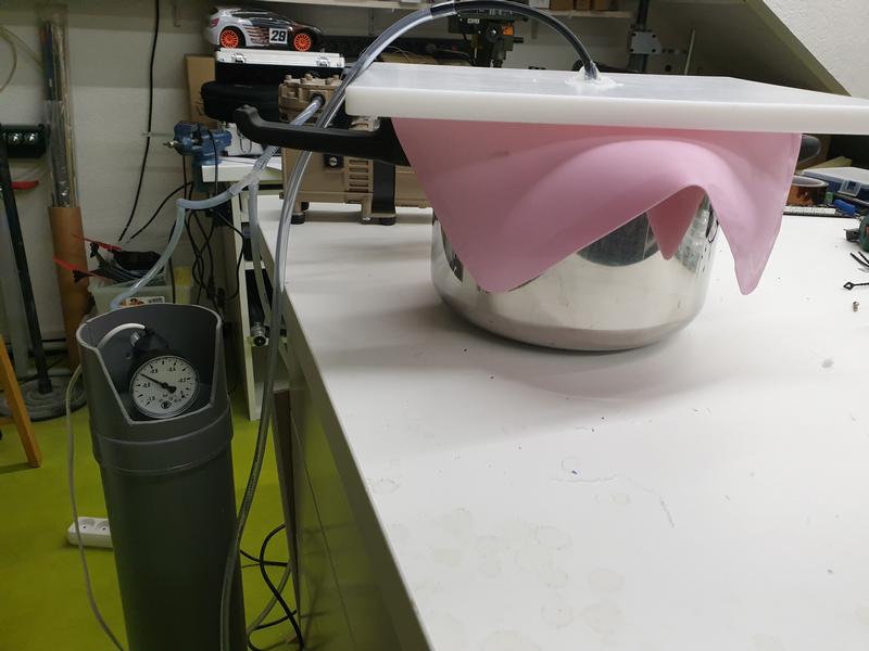

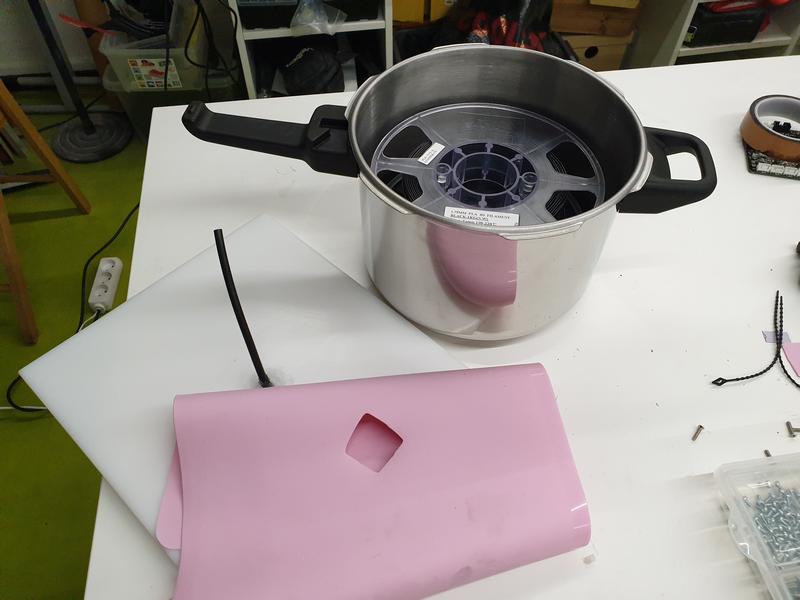

    Intussen ben ik gaan shoppen in de keuken voor een vacuümkamertje. De snelkookpan, snijplank en de siliconen bakmat moesten eraan geloven.
    Een gaatje in de siliconen mat en het snijplankje was voldoende. Het geheel werkt maar geen idee of het ook iets doet met de vocht? In ieder geval ook een handige opstelling om bijv. epoxy te onluchten.
    Het zal waarschijnlijk lang (dagen?) duren voordat enig vocht eruit wordt onttrokken. Zoals het nu is, laat ik het leegtrekken tot 0.3 bar en daarna gaat de compressor ongeveer eens per twee uur aan voor 15 seconden. Met een betere dichting zou het waarschijnlijk eens per dag aangaan. Lijkt me best te doen en vreet minder energie dan de systemen die alles warmhouden.
    Met een hoge soeppan zou je kilo’s filament tegelijk onder vacuüm kunnen houden (even naar de kringloop). Of nog beter, met een meter pvc-buis zou je een hele voorraad permanent onder vacuüm kunnen opslaan.
    Voor ik me aan zoiets ga wagen, moet ik nog wat onderzoek doen. Als het echt effectief blijkt te zijn hebben we er nog een projectje bij.
