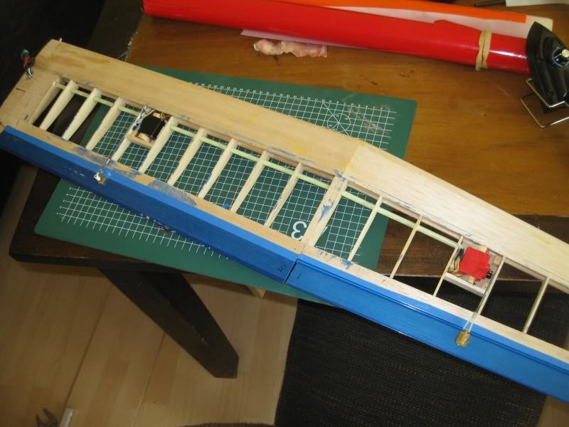

Geachte Valenta Sioux vliegers (of ex-Sioux vliegers),
Na alle goede verhalen in dit draadje heb ik afgelopen winter een Sioux Large (260 cm span) overgenomen van een forumlid. Ik had eerst nog wat andere projecten maar na wat aanpassingen en afstelwerkzaamheden afgelopen weekend, ben ik bijn klaar voor zijn eerste vlucht onder mijn leiding.
De enige informatie die ik erbij heb gekregen was het zwaartepunt (65 mm) en de uitslagen heb ik dus een beetje gegokt. Wel adviseerde de verkoper mij om ruime uitslagen te programeren.
Heeft een van jullie nog de uitslagen voor de ailerons?
En voor crow: wat is de uitslag voor flaps en ailerons en hoeveel down moet ik bij mixen?
Het geheel weegt overigens 1360 gram en er zit een dikke 3548 1100 Kv in met 11 x 7 prop - dus ik denk dattie als een speer omhoog gaat....
Dank alvast!
