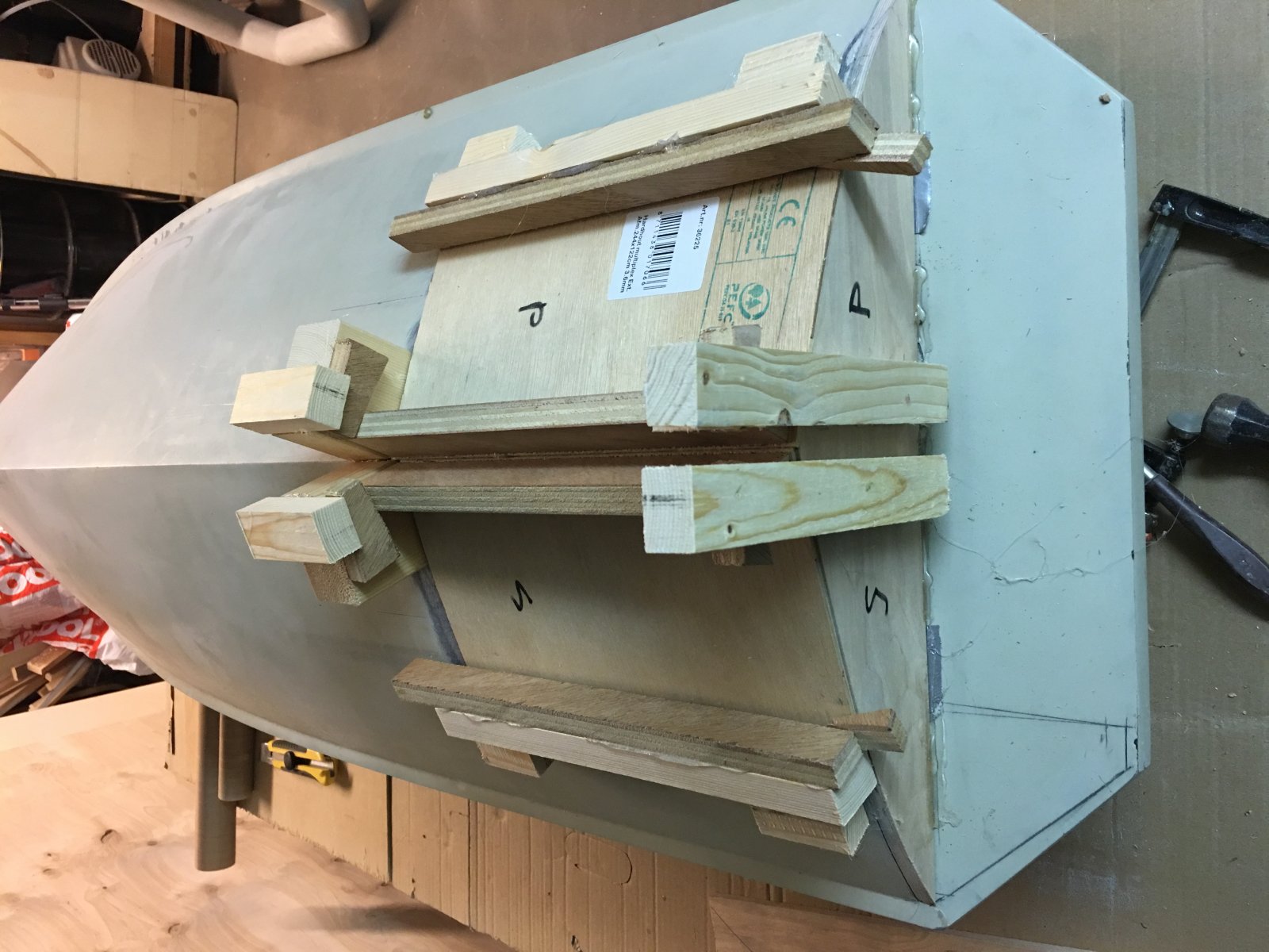

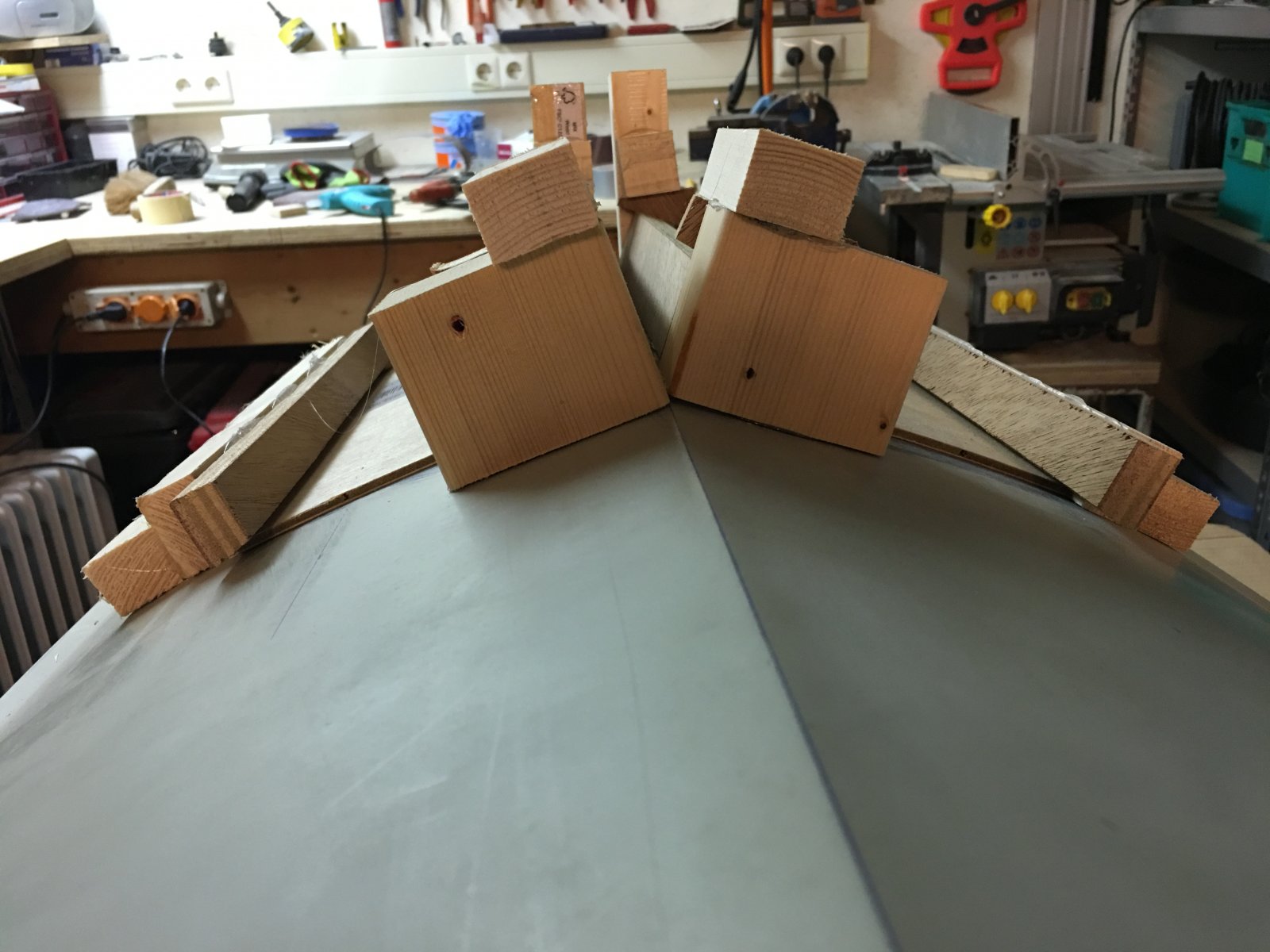

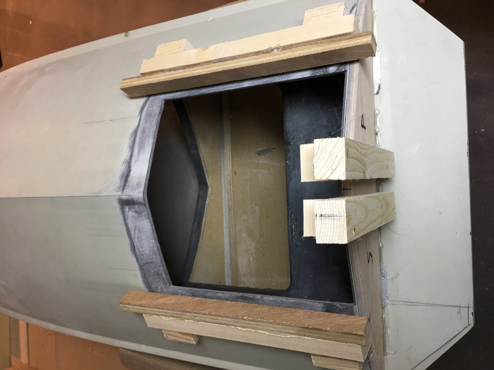

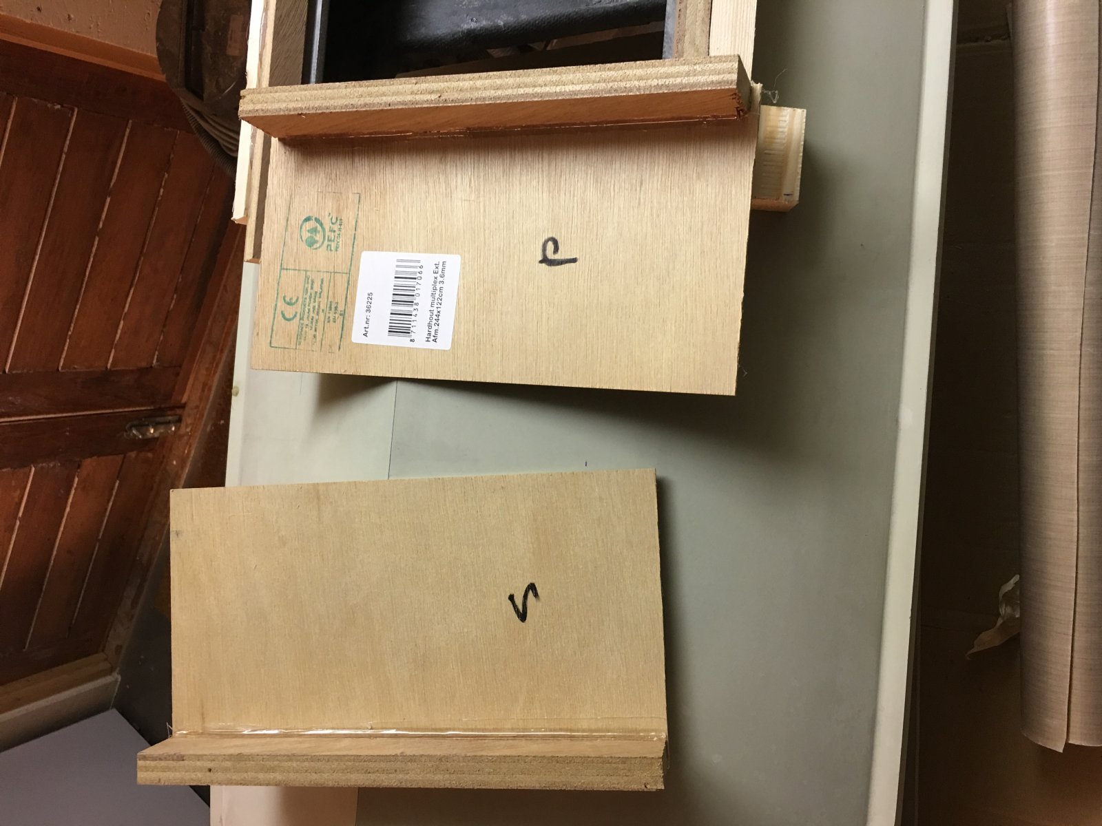

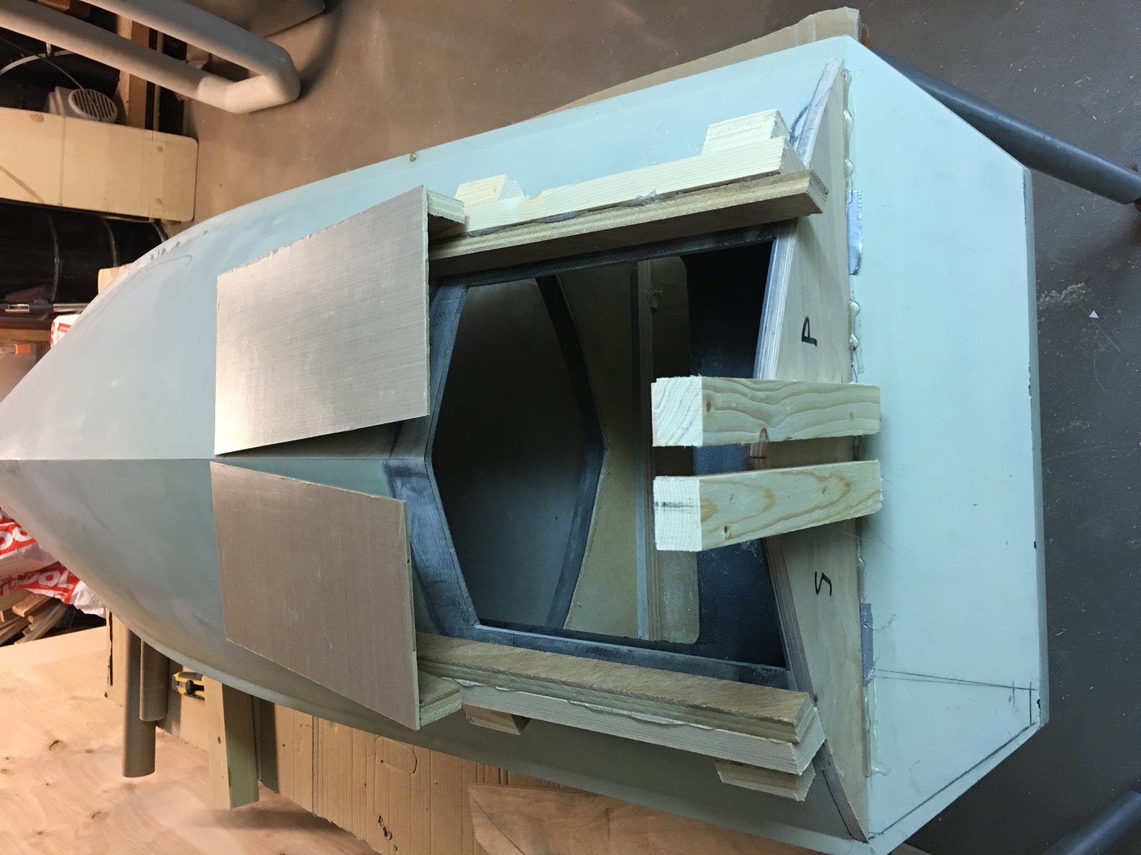

    Ik heb overigens weer een kleine stap gemaakt in het dichtmaken van de romp. Wat je al niet kunt doen met een paar stukjes hout en een hot-glue pistool:
    DE664927-2D55-43D4-A5BD-405530F03F2D.jpeg 2B29641C-347F-49A0-BB5A-68E316BA58A2.jpeg 7673D637-DF55-4F2A-9A1D-8833C5413F7D.jpeg DE14F100-6997-490E-A785-8AAE8887BF02.jpeg A64701F0-24BD-4F86-B632-33F656CF5611.jpeg BA0F0273-D218-4B41-BCE5-675A28BAE390.jpeg 43FED3B6-12DC-49CF-A435-1445AE0B37F7.jpeg FBFCB165-80AC-4731-88EE-AA376289E83D.jpeg 3A86013D-7AA1-4234-BC71-151EFC292441.jpeg
    Klaas Schouten en Zeiler vinden dit leuk.

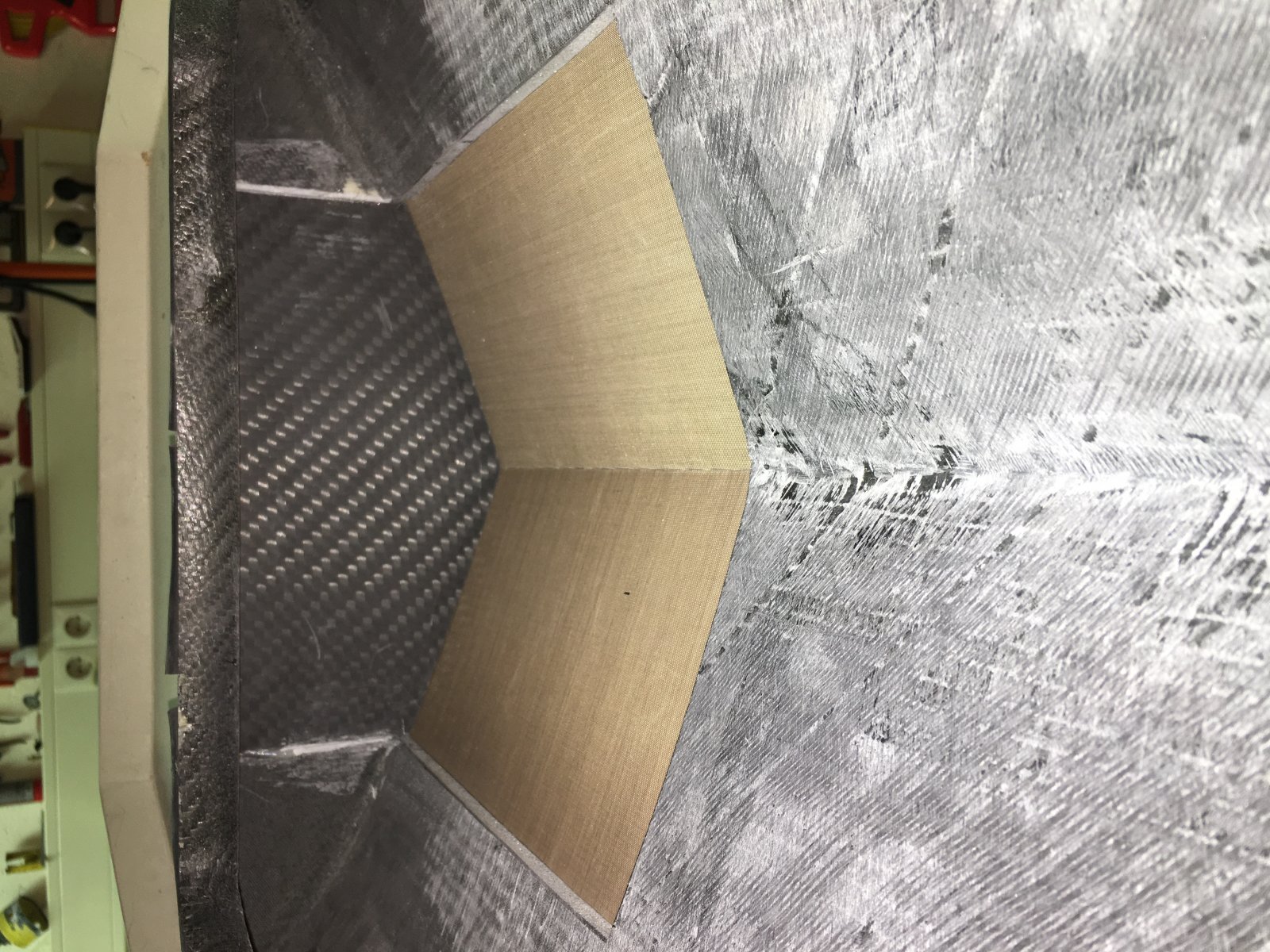

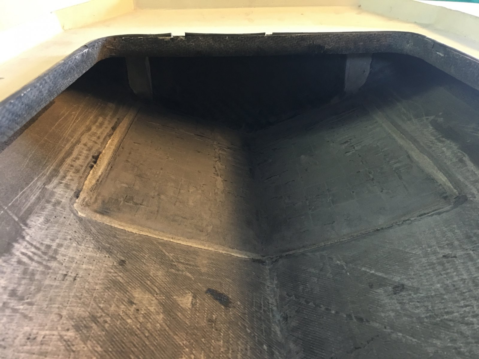

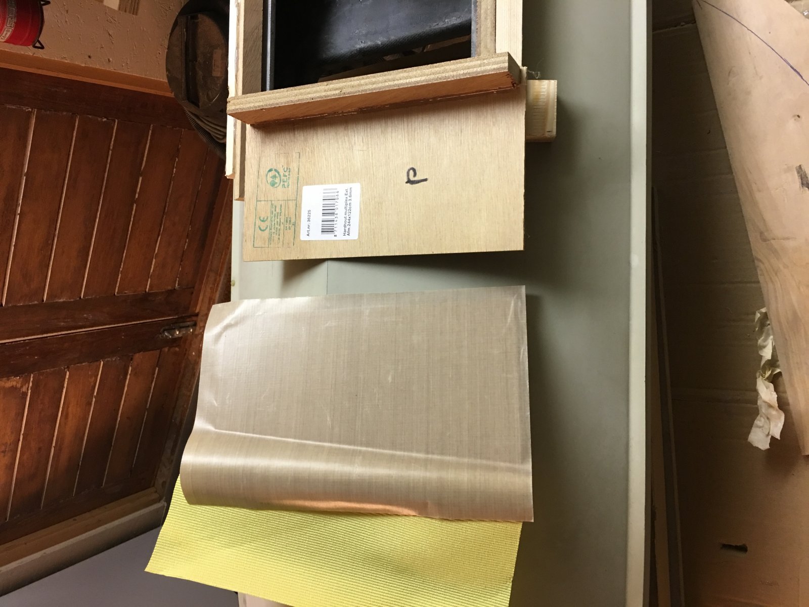

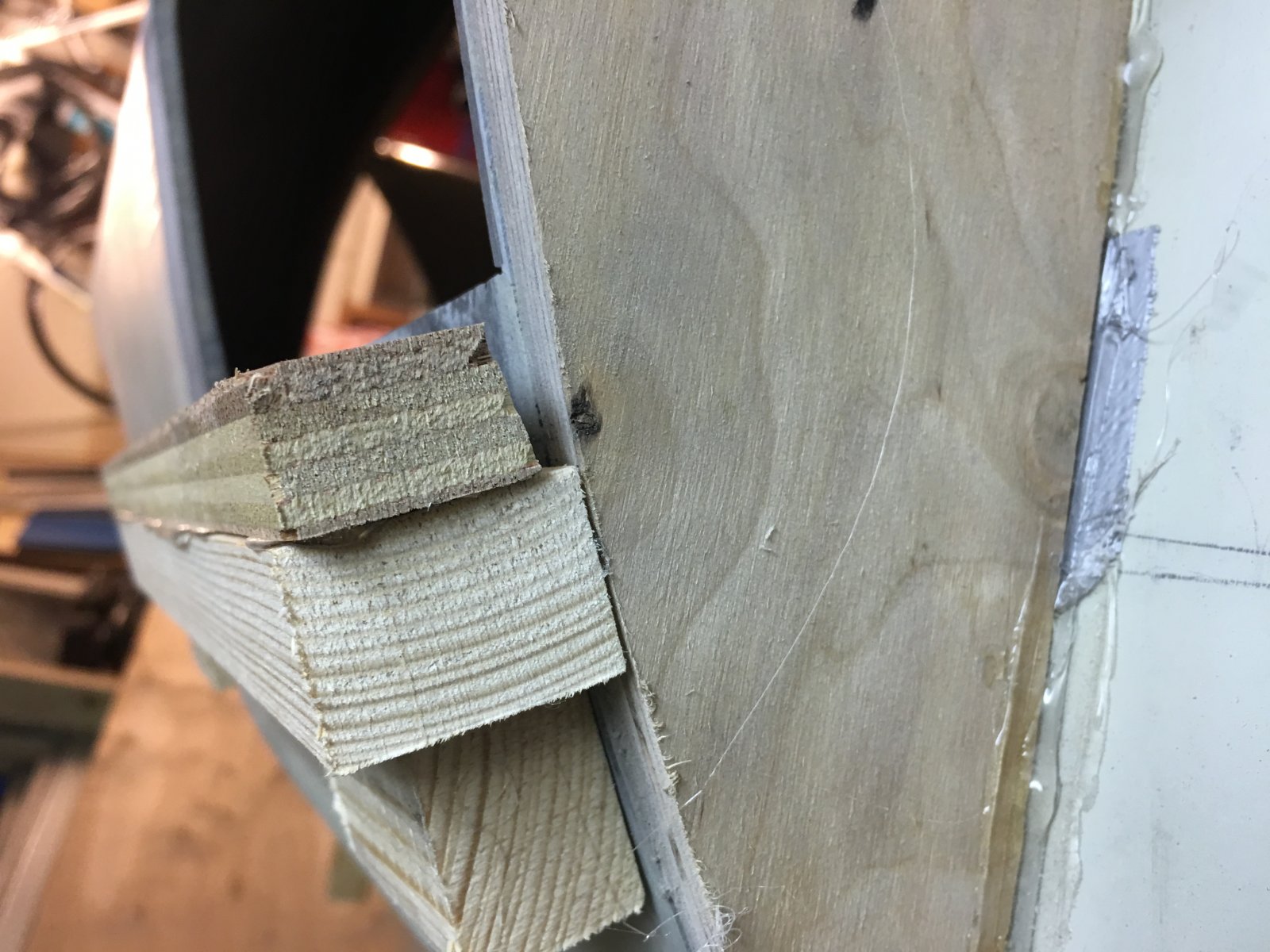

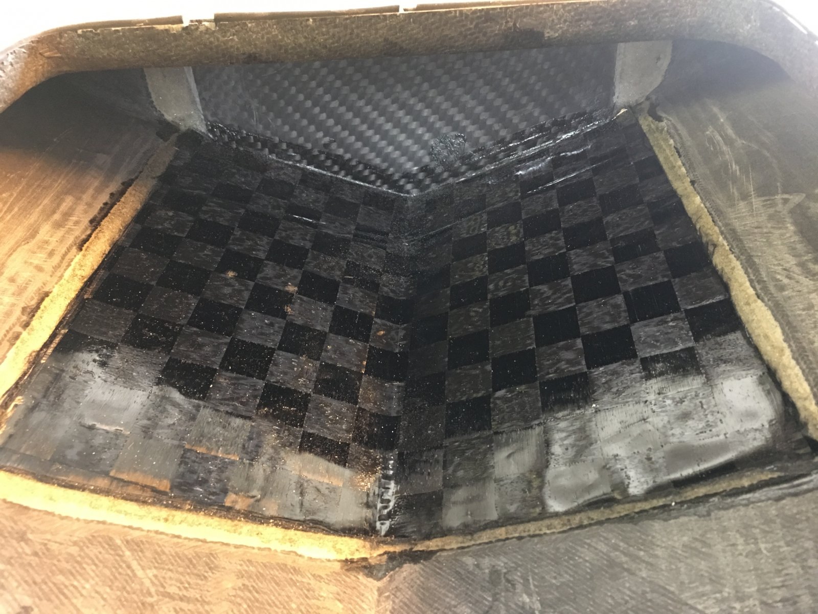

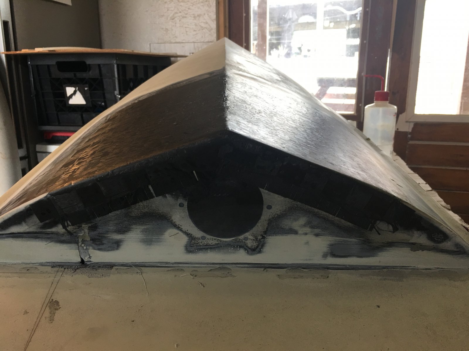

    Weer wat kunnen doen; rondom het gat in de romp aan de binnenkant eerst de buitenhuid zichtbaar gemaakt door het schuim te verwijderen. Toen 12 lagen Textreme 79 gr opgelamineerd:
    Na uitharden de buitenmal verwijdert en vanaf de buitenkant 2 extra lagen ruim over de originele cut-out gelamineerd;
    Nu eerst het binnenlaminaat nog herstellen, en dan de buitenkant verder afwerken;
    Klaas Schouten, Unusual RC en Katwijk56 vinden dit leuk.
