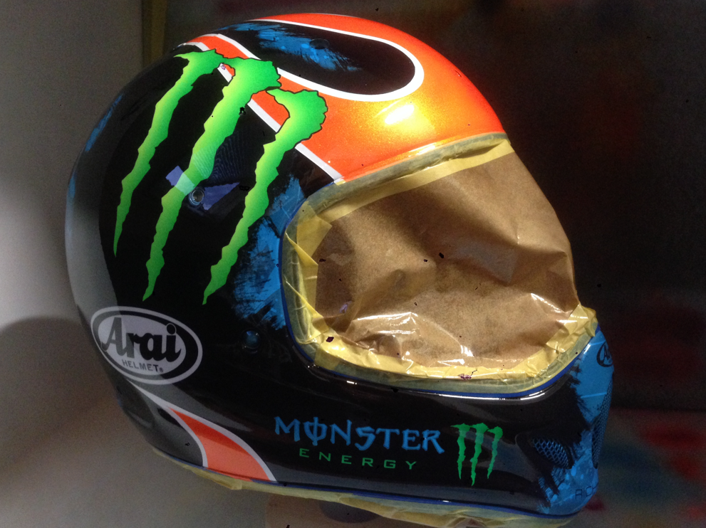

hieronder mijn eigen crosshelm, kleuren zijn van Createx, aangebracht met een H&S evolution en aflak is 2K blanke lak die ik met de sata minijet heb gespoten
