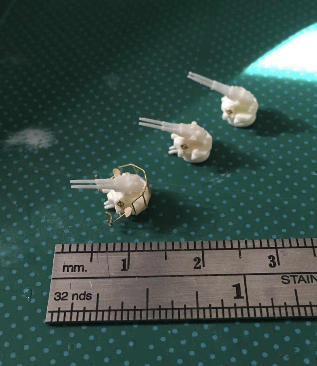

Weer klein stapje verder. Nu nieuwe guns bouwen, twin 40 mm, twin 20 mm en nieuwe rangefinder van ‘l Arsenal. Best klein spul.... en dan moet ik de 20 mm ook nog doen.
