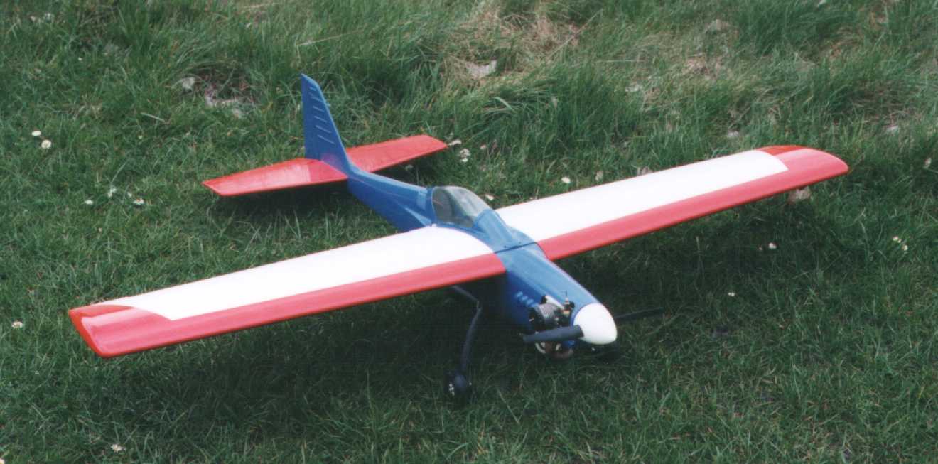

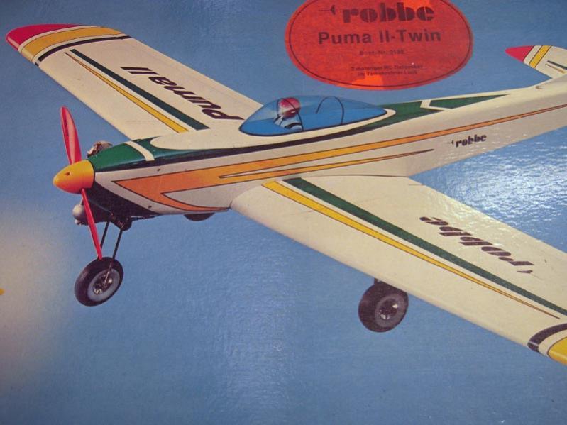

@ student, je bedoelt met de puma 40 deze neem ik aan, maar dit is geen hoogdekker maar een schouderdekker.
Je zit echter wel op het goede spoor. De oer puma kon je als bovendekker en als onderdekker bouwen, en dan bemerk je wel degelijk het verschil zoals boven omschreven.
Zelf heb ik met alle drie gevlogen en ook dat verschil bemerkt. De puma 40 vliegt weer heel anders en is niet te vergelijken met de oer puma. Dat was zelfs in de jaren 70 de logische opvolger van de charter voor de beginners, eerst als bovendekker en daarna als laagdekker.
Heel fijne kist, de "oer" Puma.
Het "geheim" zit in de profiel verdraaing van de vleugelwortel naar de vleugeltip. Hierdoor ontstaat een aerodynamische tipverdraaing waardoor de kist zeer stabiel vliegt, ook bij veel wind. Windkracht 5-6 is met de Puma geen groot probleem.
Als je de romp verlengd (achter de vleugel) en in het stabilo een profiel aanbrengt vliegt de kist nog rustiger en preciezer. De eenvoudige F3A figuren zijn dan mogelijk.
Voor iemand die geen hekel heeft aan bouwen echt een (klassieke) aanrader.

hmm, grappig..
De mijne is zeer zeker de "oerdekker", klopt exact met de afbeelding op de doos die je laat zien. opgebouwd als hoogdekker
Alleen geen kapje, op die plek zit een dikke ligger waar de motor op vast zit. Die ligger loopt dan nog een aardig eindje door in de romp.
Originele bouwer heeft er met wat balsa weer een mooi neusje op gezet.
De specifieke vleugelvorm, met dat ronde erin, heeft de mijne ook. Een profielverdraaiing is me eigenlijk nooit opgevallen.
aan de andere kant, de vleugel was nog compleet "hard" toen ik hem in handen kreeg, dus heb ik ook niet zoveel aandacht aan het profiel geschonken. Alleen herbespannen.
en een moderne servo erin. Zat officieel een lineaire servo in.. Met een rare stekker.
Wat wel een groot verschil kan zijn in vlieggedrag, is de v stelling..
mijn puma heeft zeker wel een graad of 4.
Vandaar dat ik ook veel trainer specifieke eigenschappen verwachtte.
Heeft ie ergens ook wel... maar hij vliegt een stuk "vlotter" in gedrag dan mijn eigen trainer, of de meeste die ik in handen heb gehad.
Zoals ik al zei, meer als de fourstar. Nu is dat ook bijna een trainer te noemen..
Ja, dat vlotte herken ik ook aan mijn Oer Puma schouderdekker maar dat kwam meer omdat simpelweg te zwaar was.
Vloog wel goed en strak....maar verdomde vlot....
De SCEN kit was al niet de lichste en het was ook heel makkelijk om hem her en der onnodig te versterken.
