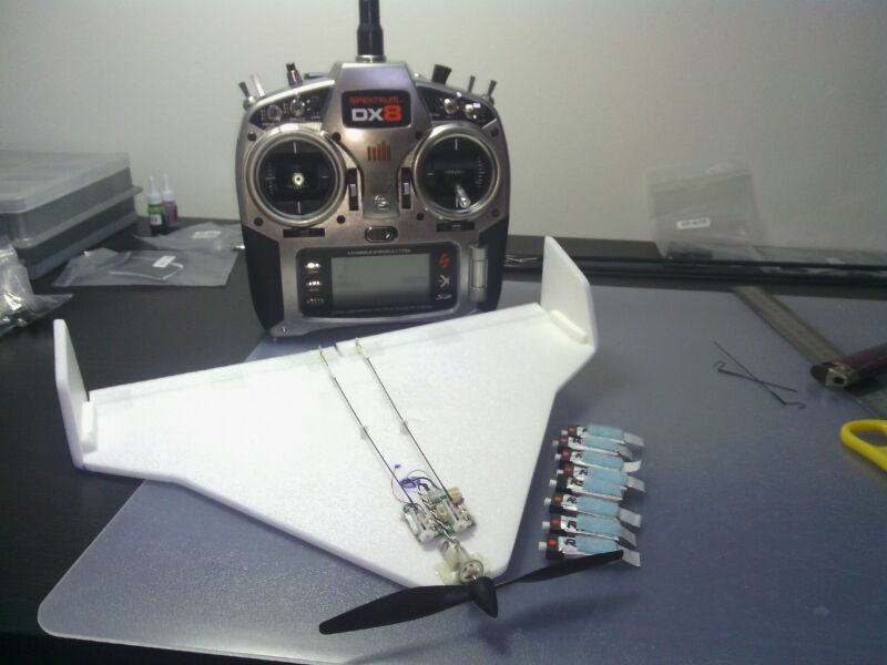

Bij Martin een gesneden "bouwpakketje" opgehaald waarna de Sukhoi uit elkaar kon.

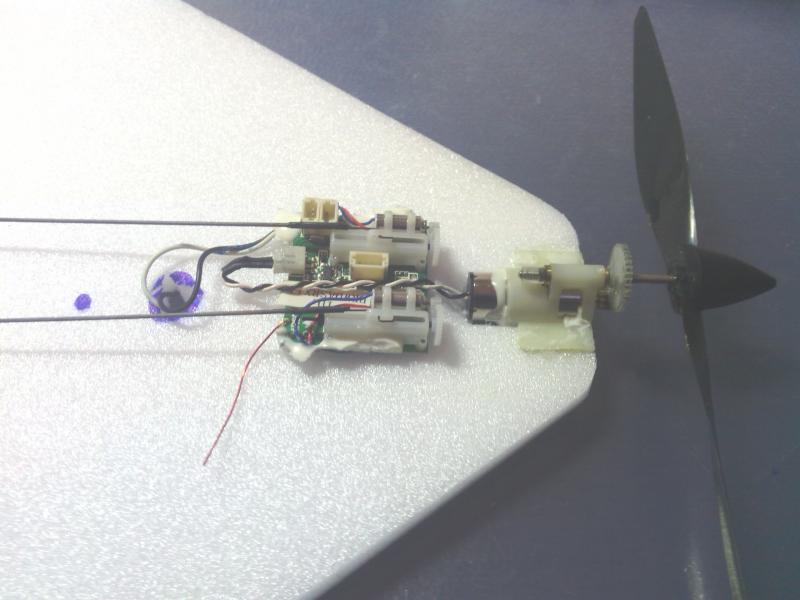

Alle electronica eruit gehaald waarvan alleen het hoofdboard gebruikt wordt waar de ontvanger, regelaar en twee servo's op zitten. De rolroerservo blijft over.

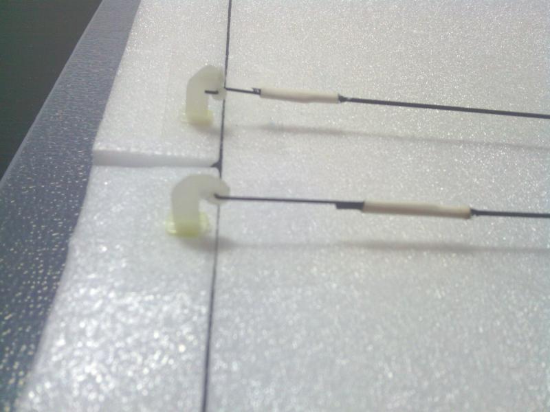

Ook de stuurstangen van de Sukhoi gebruikt om de roervlakken aan te sturen.

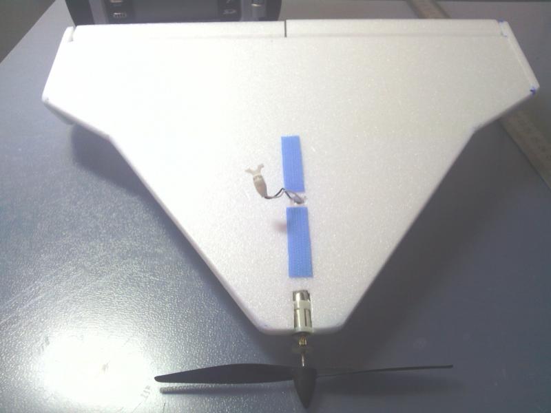

Plaats voor de accu aan de onderzijde:
En klaar om te testen:
