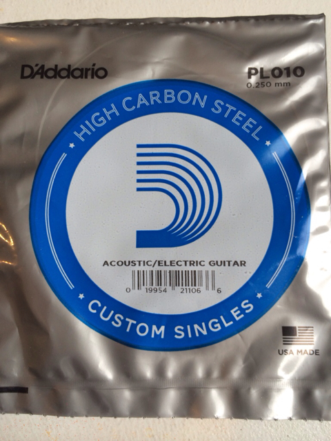

Bij mijn huidige DLG heb ik het hoogte- en richtingsroer aangestuurd middels push-pull staaldraden. Bij het volgende projectje wil ik overgaan naar pull-pull. Daarbij gebruik maken van een guitaarsnaar.

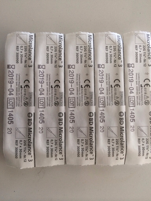

Ik maak van injectie naalden sleeves. Klein stukje over de gitaarsnaar schuiven, dan door de hevel en weer terug door de sleeve. Sleeve zo dicht mogelijk naar de hevel schuiven en dan met een (knip)tangetje de boel plat knijpen. Als gitaar snaar gebruik ik de dunste 0.009 0f 0.010 inch.

ik doe het precies gelijk als Alex, enige verschil is dat ik de platgeknepen naalden nog even extra borg met CA.

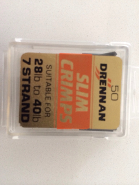

Bij de hengelsportzaak zijn kleine dunne busjes te koop om op vergelijkbare manier een lus aan een vislijn te maken. Draad door busje, door het roerhoorntje en weer terug door het busje. Dichtknijpen en borgen met een druppel CA. Zit als een huis en kost je een minuut per kant. Kun je de injectienaalden gewoon heel houden en op je potje CA laten zitten.

Bedankt voor deze nuttige tips mannen! Zijn de injectienaalden bij een drogist of apotheek te koop? Zijn er verschillende maten te koop en zo ja, welke genieten dan de voorkeur ?
ik koop mijne hier als opzuignaalden. doosje van 100 stuks kost paar euro bij de apotheek. Kun je weel even vooruit. Ook makkelijk voor bv reparaties
Ben even wezen shoppen bij de viszaak en de apotheek. Bij de viszaak heb ik sleeves gehaald: 50 stuks voor 4,99 euro. De binnendiameter is wat groter dan de injectienaald. De injectienaalden heb ik bij de apotheek gehaald. Eerst maar eens 5 stuks om te proberen. Binnendiameter 0,7 De draad is 0,25 mm, dus dat moet lukken. Ze zijn per stuk te koop en kosten 0,06 euro per stuk.
Ik ga het eerst met de injectienaalden proberen.
