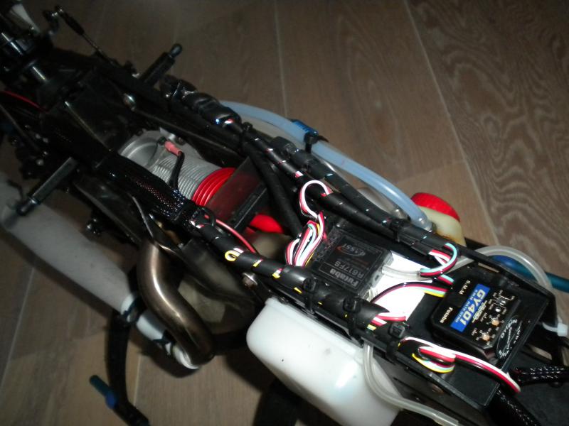

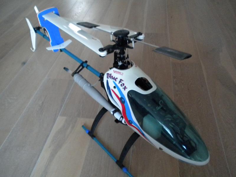

nog een paar foto's;
full
full

Machientje ziet er netjes uit. Ik zou even kijken, de Kobold heeft oorspronkelijk glijlagertjes in de hekrotor aanstuurhevel en de bladmixers. Mogelijk heeft de vorige eigenaar dat al vervangen, mogelijk ook niet. Zijn totaal 6 lagertjes van minder dan 2.50 bij Conrad als het goed is. Gaat ie een stuk prettiger van sturen.

Nee,van Conrad heb ik niks bij me, maar je moet zoeken naar flenslagers met basismaat 6 x 3 x 3 met flens van 7 mm en 0.5 mm breed (Vario geeft ze aan als "Bundlager 3 x 7 x 3, Ord no 71/11")
Ik weet uit mijn hoofd niet exact hoe Conrad ze aangeeft maar ik dacht als 3 x 6 x 3 flenslagers.
Op de tekeningen van Vario zijn het de glijlagers die met bestelnummer 71/3 aangeduid zijn.
