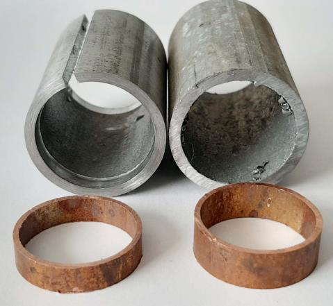

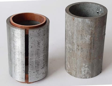

Spantang Spantang/klembus Altijd is de spantang speciaal gemaakt voor dat werkstuk waar ik mee bezig ben. Zie foto's: Stalen buis liefst dikwandig, afzagen klauwbekken lengte + ca. 1cm. Opschonen. Te te draaien ring/buisje heeft een maat ca.2mm groter dan de binnen diameter van de spantang in wording. In het buisje/spantang wordt een kraag gedraait, exact aan de maat van de te draaien/inspannen ring/buisje. Past de ring spanvast kan de spantang kan deze spantang overlangs opengezaagd worden. Opschonen. De koperen ring/werkstuk past tot aan de aanslag in de spantang, uitdraaidiepte. Bij smalle ringen zoals op de foto is het 't beste aan de achterkant van de spantang ook een dummiering te plaatsen. Twee ringen op de uiteinden in de spantang geven een preciese inspanning. Voordeel: helemaal als manchet strak omvat, aanslag tegen wegdrukken. Draaien maar. Binnen draaiwerk links binnen, Druk je de ring tegen spantang aan. Kops afdraaien rechts, van binnen naar buiten. Druk je de ring tegen spantang aan. Zeer bruikbaar voor bijvoorbeeld het maken van zuigerveren. Bruikbaar voor metalen en kunststoffen. Hout? Van extreem klein tot groot. Voorbeeld speciaal gemaakt voor het Modelbouwforum. Kennisdeler Veel modelbouwplezier Willum
Spantang Spantang/klembus Graag gedaan Peter. Je kunt Peter (allemaal) op deze manier de fijne, kleine en kwetsbare dingen toch maar mooi maken? Veel modelbouwplezier, Willum

Het gaat er juist om dat hij recht wordt ingespannen. Met deze klembus gaat dat perfekt. En idd in een drieklauw druk je hem in elkaar.
