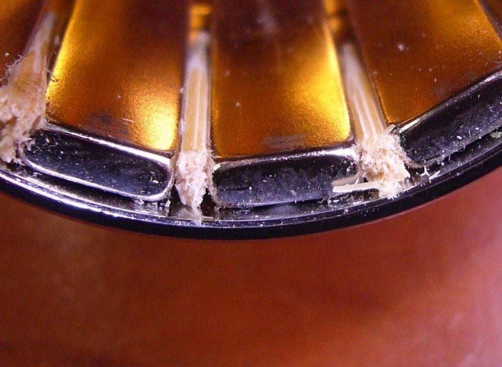

Ik heb al bij een paar motoren losse magneten weer vastgelijmd. Waaronder een Turnigy motor, waarbij iedere keer weer een andere magneet los kwam, tot ik ze uiteindelijk allemaal opnieuw heb vastgelijmd. Tussen de magneten druk ik een stukje cocktailprikker om ze op hun plek te houden. Dat lijm ik gewoon mee. De motorbel maak ik eerst lauwwarm (50 graden max) met een haarfohn zodat de epoxy, waarmee ik de magneten vastlijm, mooi vloeit en goed aanhecht. Nooit iets gemerkt van onbalansproblemen.
