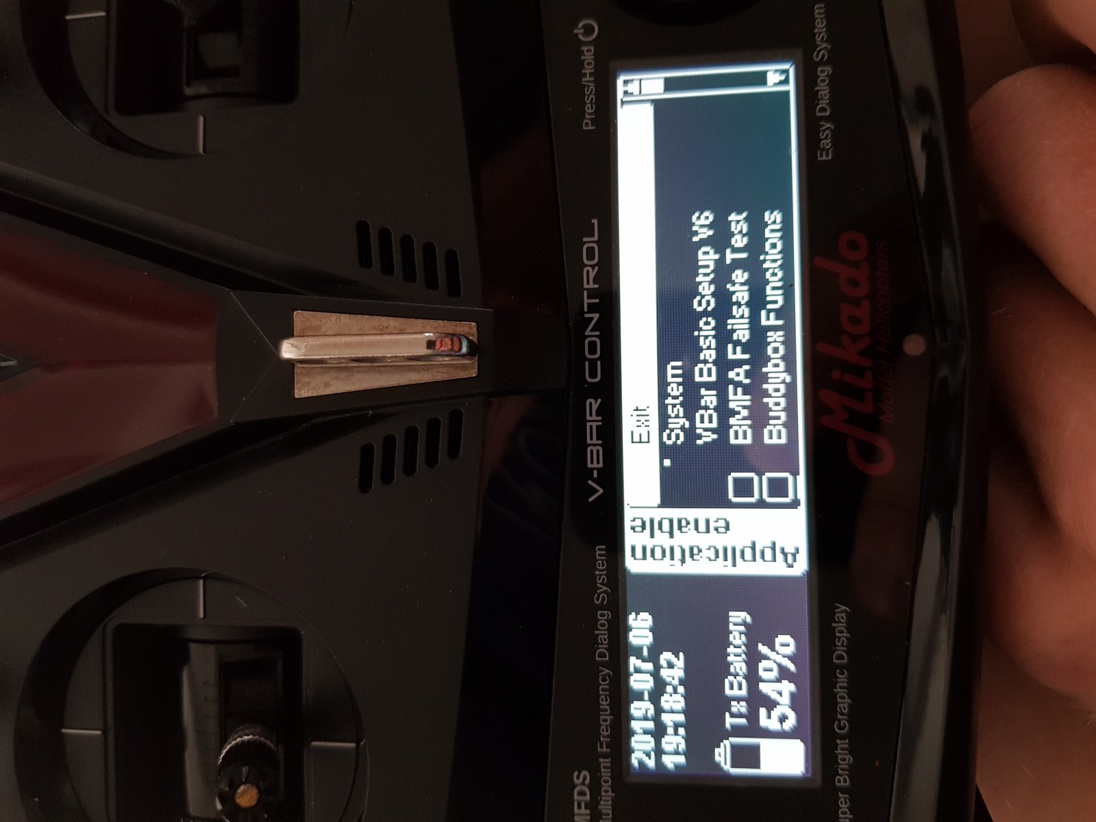

    Het valt me wel op dat als ik ga naar:
    - Transmitter setup
    - Application enable
    Dan zie ik 'system' en 'Vbar basic setup v6' niet aangevinkt. Die kan ik trouwens ook niet aan of uit vinken in tegenstelling tot die andere appjes. (Bv. Buddybox functions, main+tail overdrive, free swash configuring enz..)
    Is het normaal dat ik 'system' en 'Vbar basic setup v6' niet kan aan of uitvinken?

  11. Heliman86
    Heliman86
    Lid geworden:
    13 apr 2019
    Berichten:
    16
    Locatie:
    Nuth
    Ziet het bij jou ook zo uit?
    Die met die vierkantjes er voor kan ik aanvinken of niet.

    Nee , ik heb een touchscreen versie . Maar het lijkt erop dat hij niet actief staat . Heb je de zender geregistreerd??
