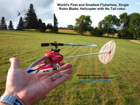

Met een rond stuk depron heb ik de start rotor 80% afgeplakt zodat deze niet efficient meer was.
( http://i.ytimg.com/vi/s3Jl3qRNfpo/0.jpg ) niet mijn maar zo zag de staart eruit.
Telkens een stuk weggeknipt tot er genoeg was links & rechts te draaien. Daarna ging het in H.H. mode beter.
