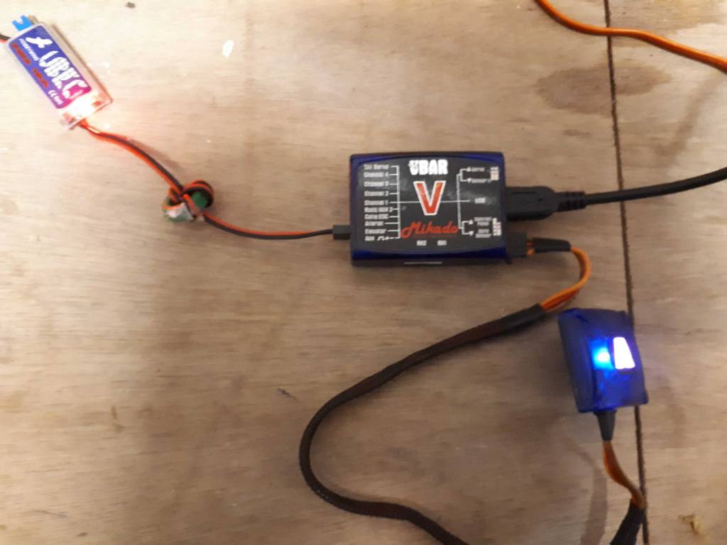

    Ik heb een heli overgenomen met een vbar (niet mini) met externe sensor. Nu wil deze niet verbinden met mijn computer. Echter als ik een mini vbar aansluit werkt alles prima.
    USB blijft grijs, en rood : no connection
    Iemand een idee wat dat kan zijn? Heb gezocht naar drivers maar dan moet je een officieel account hebben, en dat heb ik niet. 1599595846509.jpeg 1599595869312.jpeg

    De volgorde van aansluiten is kritisch, weet ik nog van toen ik de boel instelde..
    maar, je hebt een originele liggen, waarom niet ff een account aanmaken?

    Hoe zat de vbar aangesloten in de heli ?
    Via een normale ontvanger , of via een VBAR sat ?
    In het laatste geval staat er waarschijnlijk een firmware op die de USB uitschakelt .
    Dan kun je dmv Bootloader de originele firmware weer terug zetten .

    Andere mogelijkheid kan ook nog zijn dat je de verkeerde versie software op je PC hebt staan .
    Die kun je volgens mij allemaal via mikado nog downloaden als je een account hebt.

    Heb je de vorige eigenaar ook gevraagd de vbar over te schrijven naar jou account,
    De mikado software op je huidige pc verwijderen en via de site vbar control manager downloaden of v5.3, alles is gewoon op de mikado site te downloaden en te vinden, je moet wel een account hebben en ingelogd zikn
    S6 in iedergeval
    Idd ook de boot recovery downloaden van de mikado site.

    Inmiddels via de mikado/vbar website de drivers gedownload, blijkbaar is dat anders voor een vbar blueline. tov een mini.
    Nu gelukkig een groen indicator dus heb goede hoop dat het gaat lukken nu.

    Ik had vandaag even het zelfde probleem ,in het systeem beheer van de computer bij USB poorten gaf deze een melding dat de USB driver niet was geinstalleerd,deze geinstalleerd en alles is weer groen...
    S6 verder
