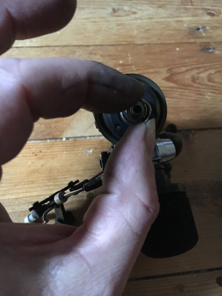

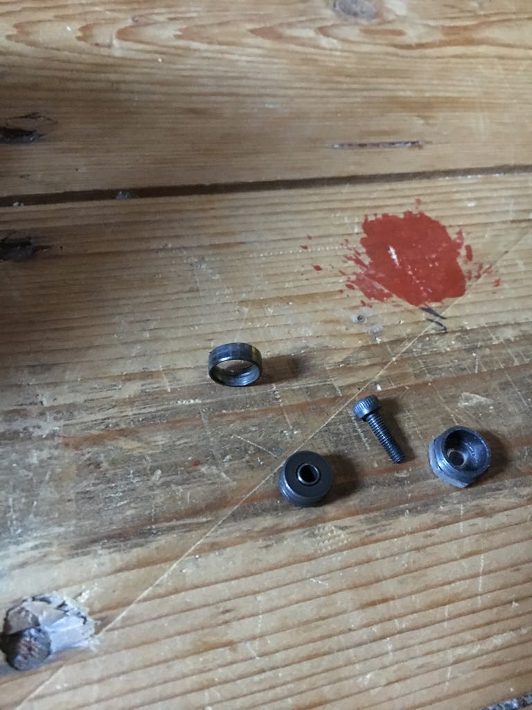

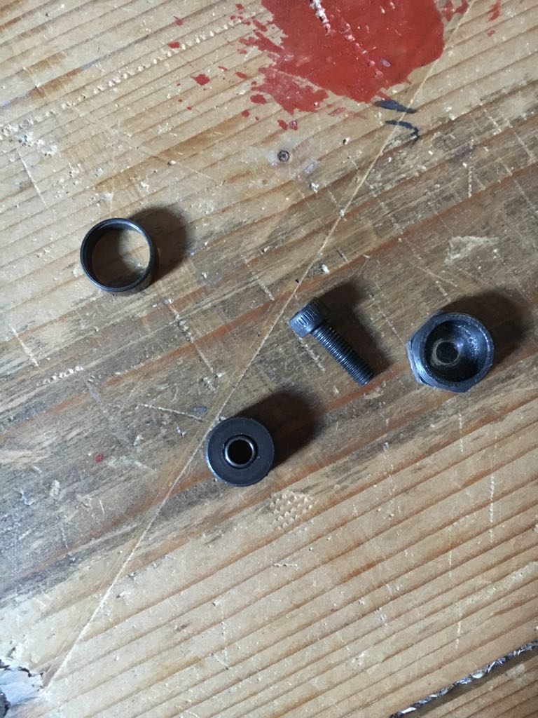

Hoi Roelof, vraagje in het koppelingshuis hoort toch ook nog een lager? Ik dacht een lager en dan het huis erop schuiven en dan druklager toch? Want ik kwam alleen een dikke ring tegen (volgens mij restant van wat ooit een lager was) ik zal anders later een foto van de situatie sturen. Krijg die koppeling maar niet zoals ik wil dus denk aan dat lager wat ontbreekt.

Die ringen met die groeven erin zijn onderdelen van kogellagers, daar mis je inderdaad wat, de binnenkooi met de kogels.
effe nieuwe lagers regelen.

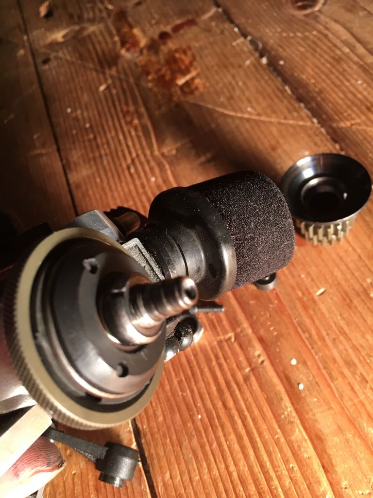

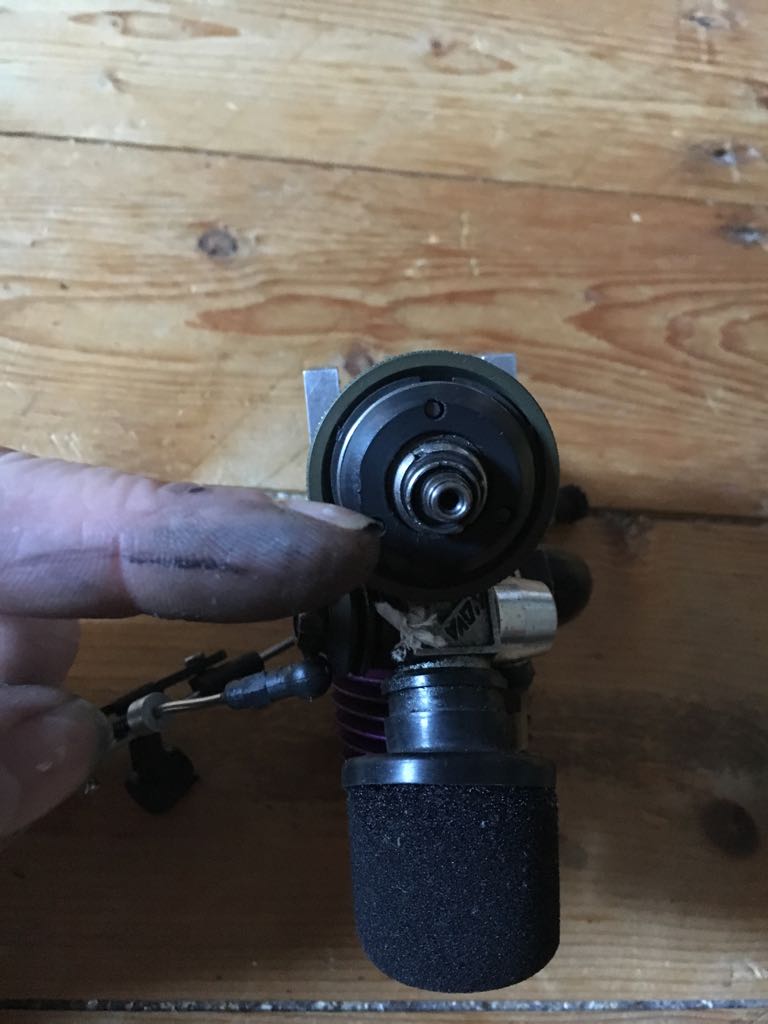

Beste hobby genoten, ik heb sinds kort een yokomo gt4 met een nieuw blok het gaat om een picco LC sx 12 innotech. Moet nog ingelopen worden dus laatst een tankje rustig aan gedaan en de auto doet het prima. Alleen nu kom ik er achter dat bij het starten het vliegwiel loskomt want hij neemt de krukas niet mee.
Dus ik gister de boel uit elkaar gehaald
omdat ik hem vast wil maken, maar kwam niet verder dan de moer die de veer vasthoud muur en muur vast zit deze moer. Iemand tips? Want ik moet zoveel kracht gebruiken dat ik bang ben de boel te slopen. Lijkt erop dat er loctite gebruikt is. Is dat gebruikelijk?
LC innotech blokjes zijn geen Picco's en een SX12 is een Novarossi model. Je hebt een Collari Innotech XS12 en dat is een oud model motor gemaakt door Rossi (heet nu al jaren AXE)
Maar de moer zit vast en je kunt geen grip op het vliegwiel maken omdat die los zit. Aantal opties dat je kunt doen.
- een houtje in de uitlaatpoort steken zodat die de zuiger en zo de krukas blokkeerd
- achterdeksel eraf en een schroevendraaier in de krukas steken waardoor bij het rond draaien de drijfstang blokkeerd
- Een boutje in de krukas schroeven zodat je een inbussleutel kunt gebruiken om de krukas tegen te houden
Ok geen picco, ik begrijp. Sorry voor mijn onkunde. Het is al gelukt heb hem los gekregen met een stokje, de zuiger tegen gehouden via de uilaatpoort.
