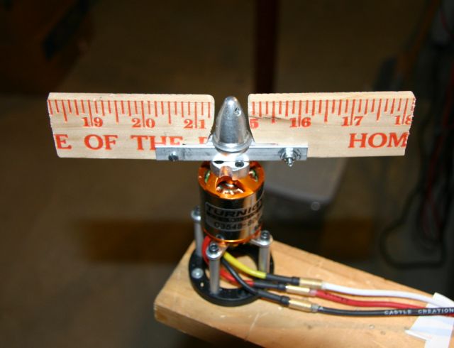

Deze testprop belast de motor en regelaar wel, maar kan niet snijden en ook niet opeens vliegtuig naar voren of achteren laten schieten.

Het lijkt mij dat je toch wel moet oppassen met de groote van de "bladen". Als je ze te groot maakt, kun je de motor en regelaar overbelasten. Dus hoe bepaal je nu wat een goede maat voor jouw setup is? :? ;)
Inderdaad, je moet er geen schuurdeuren op monteren. Zo'n testprop is ook niet geschikt voor bepalen stroom (of je zo 'm moeten calibreren). Geeft niet, iedere elektro-vlieger heeft een multi- of Watt-meter toch ;) ?
Iedere electro-vlieger heeft een technische multi- of Watt-meter? Huh? Dat maakt het niet logischer ? :P
Zonder gekheid; bij de juiste motor kan ook zón prop je nog een ferme tik uitdelen, of er breekt. bv. een stuk af, wat net in een oog komt uiteraard.. niets gevaarlijker dan schijnveiligheid..
