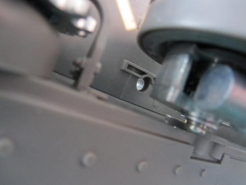

Hallo Arthur.,
met zeer grote interesse dit topic gelezen, en nog een keer, en nog een keer en...,je raadt het al......:thumbsup:
heb dezelfde tank en loop tegen een paar vragen aan die jij zo te zien hebt opgelost.
ik heb ook de units van tamiya om de tank te laten werken..., maar als a-technise heb ik de volgende vraag.
welke aanpassingen heb jij aan bijv de servos gemaakt om ze aan te sluiten op de DMD van tamiya??
alvast dank!!!

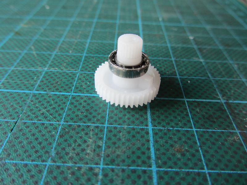

Hoi Digi-Jacques,
Ik had even je bericht gemist.

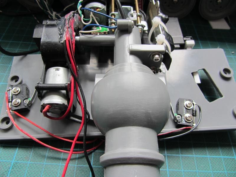

De servo heb ik ontdaan van alle electronica, en verder zo aangepast dat het eindeloos rond kan draaien.
Maw, het en een gewone vertragingkast geworden.
Als het goed is staat het ook in het bouwbericht.
