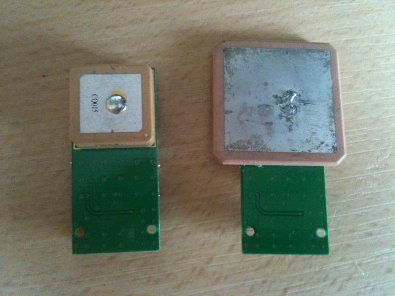

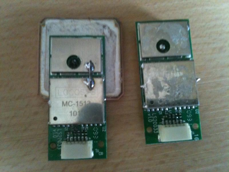

Een eigen vinding die bij mij geholpen heeft bij het slechte ontvangst van mijn GPS ontvanger is het vervangen van de patch antenne. Verder heb ik nog een aantal tips gevonden die ik gedeeltelijk heb uitgevoerd.
Als eerste heb ik de antenne van mijn locosys LS20033 vervangen door een grotere die ik uit een werkeloze BT GPS ontvanger heb gesoldeerd.
Vervolgens heb ik een soldeer verbetering uitgevoerd zoals hier werd aangegeven:
http://static.rcgroups.net/forums/attachments/6/6/7/2/a2636508-187-GPS_FIx_2.jpg
Verder ga ik nog een backup batterij plaatsen:
http://ikarusosd.wikispaces.com/FAQ#nueve
en als laatste kan je eventueel nog een ferriet kern plaatsen op 5cm afstand van de ontvanger met minimaal 10 omwikkelingen van de draden.
Resultaten:
Met de orginele ontvanger had ik voor een raam binnenshuis na 20 minuten geen ontvangst.
Met de mod kreeg ik 5 satellieten binnen 5 minuten.
Mocht je dit gaan uitvoeren, laat dan je ervaringen achter.
