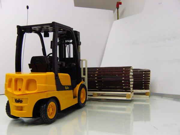

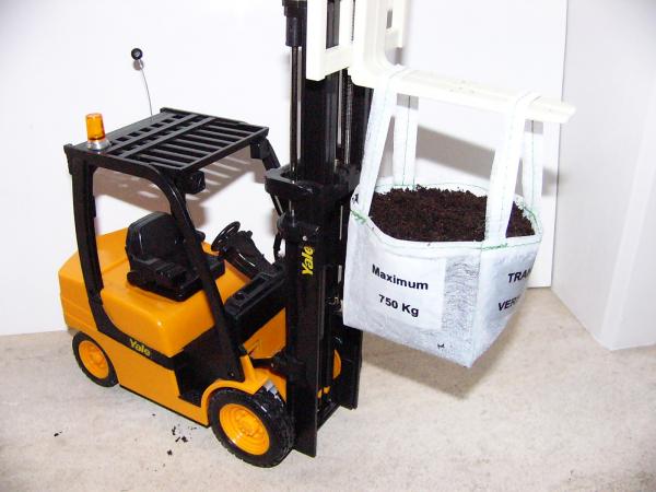

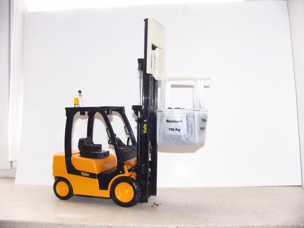

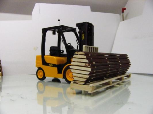

    Ik heb er al één verbouwd maar heb de motors laten zitten.
    K'heb twee snelheidsregelaars in gebouwd en twee micro servos en
    de acu is een lipo van 800 mha daar rij ik een namiddag mee rond.
    hier enkele foto's:
    [​IMG]
    [​IMG]
    [​IMG]
    [​IMG]
    groeten johan:p:p
