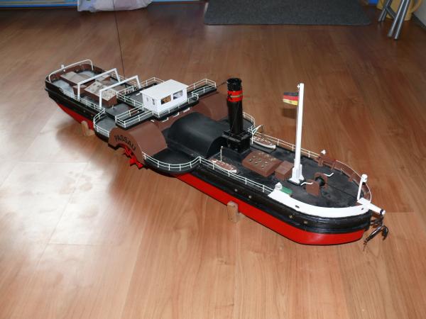

Omdat er meer geintereerden waren in de stoomradarsleepboot die ik net in bezit heb, ga ik hier maar een beetje info geven en een verbouwverslag bijhouden.
Omdat ik veel projecten en weinig tijd heb, zal ik niet al te vaak vorderingen maken of dit topic bijhouden.
full
De boot luistert naar de naam PASSAU, maar ik moet haar nog africhten zij komt nog niet terug als ik haar naam roep....
Lengte 110 cm, Breedte 30 cm op de kasten.
Hoogte op de mast 30 cm.
Mast en pijp zijn te klappen, dan is de hoogte op standaard 19 cm
Helaas doet de kaartlezer in mn computer het niet.
Ik heb wel wat foto's gemaakt maar kan nu alleen die van mn telefoon uploaden.
Het binnenwerk.
Onder het voordek zat nog wat weggewerkt, dus nieuwsgierig als ik ben.
Met een spiegeltje zie je meer....
Dan toch maar het dek eraf.
Er lag een accupack van 6v. in de boot en een loodaccutje van 6v.
Nu bleek er dus onder dat voordek 2 plastic buizen met zelfgemaakte accupacks te liggen.
Deze zijn waarschijlijk op te laden geweest via de aansluiting onder het kapje op het achterdek en zaten nog wel aangesloten maar hadden geen stroom, die vervang ik toch maar...
Nu het gewicht nog bepalen en een andere accu plaatsen.
Ik hou er rekening mee om later een 2e motor te kunnen plaatsen.
Hoe ik de aansturing dan doe weet ik nog niet, of via een mixer of met 2 eindswitches bedient via het roer.
De kapjes hadden een hele dikke laag verf, die heb ik kaalgeschuurd en nu eerst in de vernis gezet.
Als het resultaat goed genoeg is laat ik ze blank.
Als het hout er dan nog niet goed uitziet zijn ze tenminste glad voor een verflaagje.
Nieuwe kapjes kan ik later altijd nog maken.
Wordt vervolgt....
Hallo Pergo,
Ze kan wel wat onderhoud hebben zo te zien , wel degelijk gebouwd ook de aandrijfas en de tandwielen zijn stevig !
succes ik ga je zeker volgen, Brandaris
