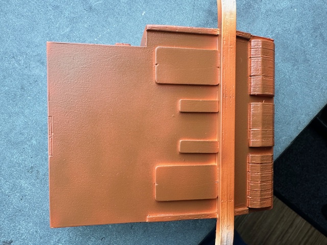

Ik ben mijn Smit Rotterdam aan het verven m.b.v. airbrush en loop tegen enkele problemen aan:
Ik gebruik aqua Revell verf maar deze is erg dik in het potje zodat ik 'm bijna niet kan opzuigen met een pipet, verdun 'm met Revell verdunner en spuit met druk 2,5 bar.
Maar wat is nu een goede verdun verhouding en wat is een goede druk?
Alle hulp is welkom! Alvast dank.
Zo ziet er uit na spuiten.

Niet tevreden met het resultaat?
De foto laat in elk geval geen grote tekortkomingen zien.
Verdunnen tot een melkachtige substantie. Als je de verf met verdunner mengt met een penseel en penseel afstrijkt aan de rand van de beker, moet het er bijna allemaal aflopen.
Druk mag een serieus stuk naar beneden, mat max 1 bar zou je moeten kunnen spuiten, hoewel ik mezelf er soms op betrap tot 1,5 bar te gaan.
