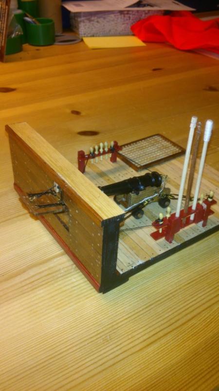

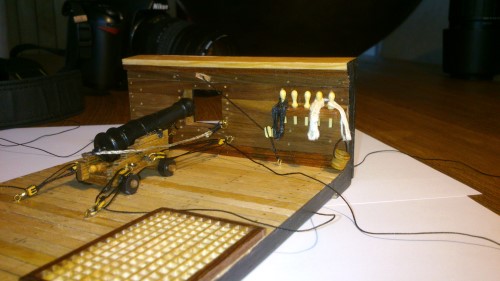

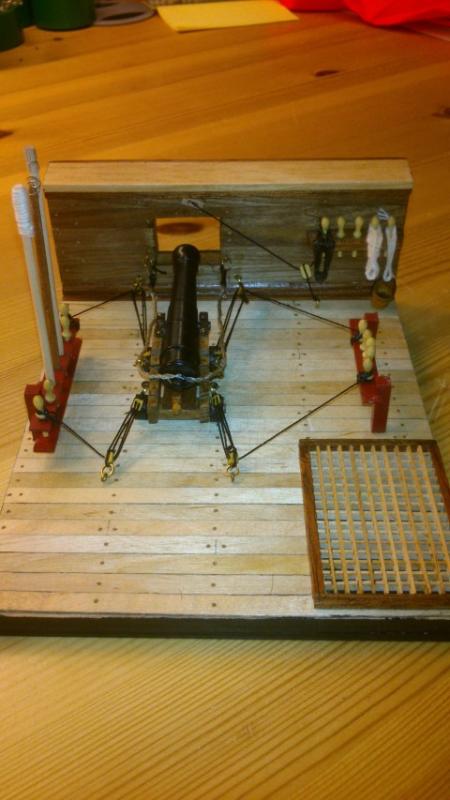

Na lange tijd eindelijk weer eens tijd gehad om wat te doen . Alles behalve het kanon en de korvijnnagels zijn gemaakt van restmateriaal. Het dek bijvoorbeeld is van koffieroerhoutjes. Het luik voor het kanonsgat is scharnierend en echt ophaalbaar. Helaas gisteren tijdens montage van de touwen afgebroken zodat het opnieuw gemonteerd moet worden. De meeste tijd is nog in het maken van het touwwerk gaan zitten. nweer: . Was er een setje klaar, ging de boel weer draaien en zat het weer in de knoop., uiteindelijk eerst de katrollen maar op het model vastgezet en daarna de touwen er op gemonteerd
Projectje afgerond! Hallo medelezers. Na veel oponthoud is het dan toch gelukt. Hij is klaar. Ben redelijk tevreden over de detaillering, zitten een paar niet echt mooie uitschieters in maar goed, je kunt niet alles hebben Hopelijk heb ik voor een volgend project meer tijd want zo onregelmatig en langzaam als dit was niet leuk meer.
