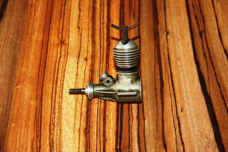

Webra record 1,5 cc #77255 (maar spijtig genoeg niet compleet meer)
