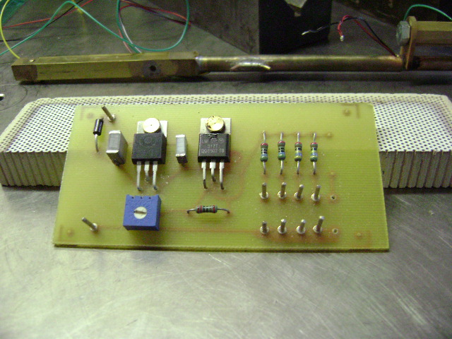

Mijn plan was dus om alle lampjes aan te gaan sluiten op de vaaraccu die ik heb. Alleen ik heb zo even geen idee hoe ik dat zou moeten doen. Ik heb verschillende weerstanden liggen, maar krijg een beetje de indruk dat die niet zullen werken op zo'n zware accu.
full
Met zo iets er tussen kan je tot 30 volt wel gaan
Overgenomen van ene Piet op het forum en zelf op een print gezet
ps je moet wel zorgen voor een vaste spanning
Anders varanderd de licht sterkte met het aan en uitgaan van motor etc en bij verminderen van de akkuspanning
Wat je dus met deze print dan kan doen
