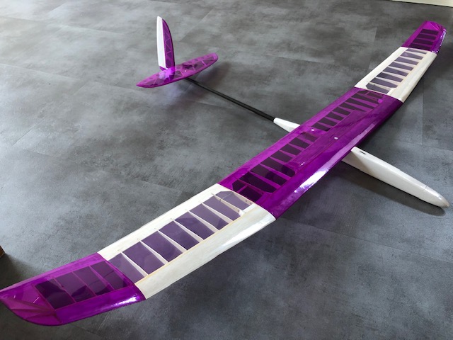

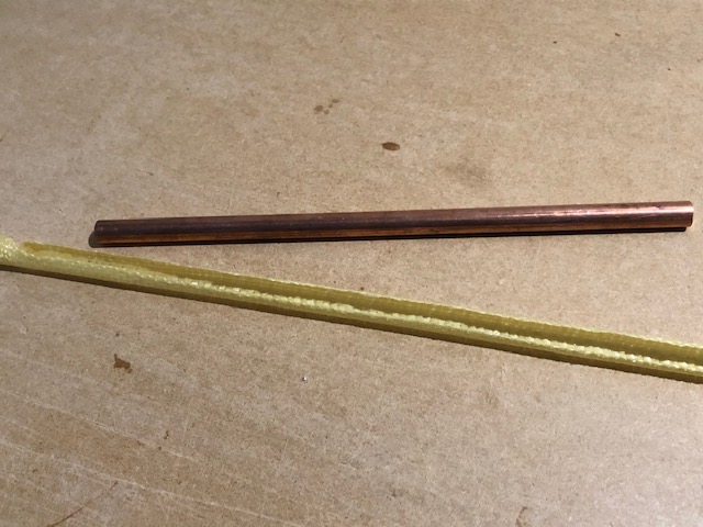

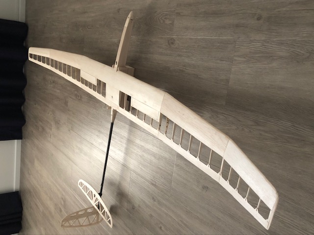

Altijd leuk om het geheel in elkaar te zetten voor het bespannen. Tevens een ballast gootje gemaakt van aramide band. Band was niet breed genoeg voor een volledige buis maar dat is vlgs mij niet nodig. Het weegt maar 2.5 gram. Ik heb de ballast set van Zeller erbij aangeschaft (pure gemakzucht...). Nu bezig met bespannen, een leuke maar nog steeds lastige klus. Ben soms wat te kritisch. groetjes

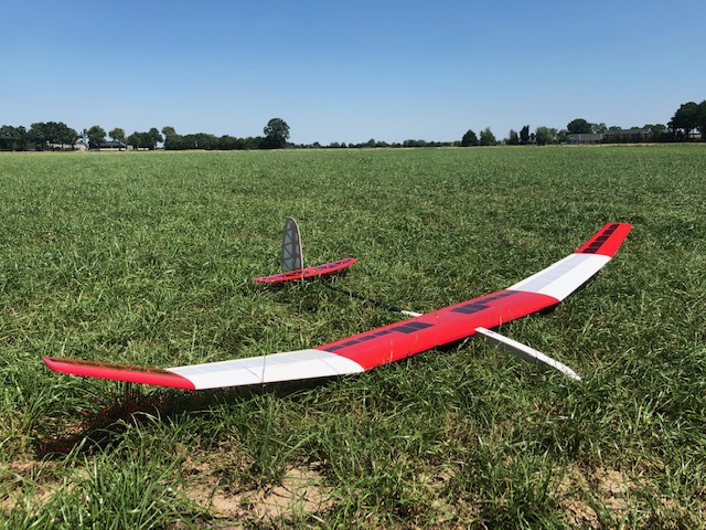

Beetje te warm vandaag, maar toch gaan vliegen, is tenslotte mijn laatste vakantie dag. Op het veld van MVC Otto Lilienthal in Hoogland het elastiekje uitgelegd en leuke starts gemaakt met mijn eerste gebouwde X dream. Thermiek was er af en toe en als je er eenmaal in zat ook heel sterk, uiteraard meedraaien en hopen dat je weer terug komt. Dat lukte een paar keer niet zodat ik een moest omlopen naar het andere veld. Het slootje was net te breed... Opvallend hoe hard het soms kan zakken, alsof er een baksteen op je model ligt, geen houden aan. Met een beetje ballast in de kist werd het wel iets makkelijker om terug te komen op het veld. Op een gegeven moment gestart echter recht in de zon. Stomme actie. Ik zag echt niets meer! waar is mijn kist?, hartslag wat hoger. Gelukkig vond ik hem bij toeval hoog in de lucht, rustig zwevend in de thermiek. Ik was wel zo slim om geen roer aan te raken op het moment dat ik hem kwijt was. Werd uiteindelijk toch nog een leuke vlucht in de bel. Een "leermomentje" zullen we maar zeggen....

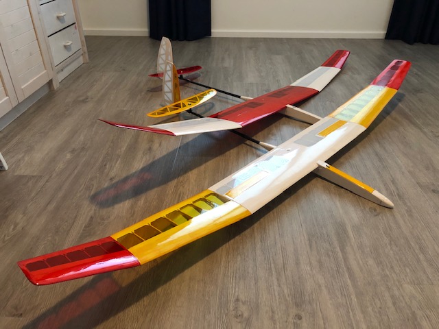

Ja, allebei nog volop in bedrijf gelukkig. De rood-witte heb ik als eerste gebouwd en daarmee ook de nodige ervaring opgedaan hoe het beter kan... De tweede is netter gebouwd. Qua vlieggedrag kan ik geen verschil ontdekken. Zwaartepunt tussen 78 en 80 mm probleemloos. Ook de start vind ik goedmoedig. Zoomstart geen probleem. Verbazingwekkend hoe sterk het eigenlijk is. Niet overdrijven natuurlijk. Ben nu de laatste hand aan het leggen voor een 3e kist (vind bouwen erg leuk). Is ontwerp van Hans Bakker, de Senshi. Ben erg benieuwd hoe dat zal vliegen. De beide X Dreams en de in aanbouw Senshi, ontwerp Hans Bakker

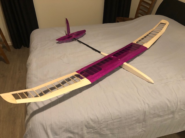

Ziet er goed uit .... ik denk dat het niet zo licht gaat worden als de x-dream ... Zelf vlieg ik hem in de eerste uitvoering dan weegt het 560 gr. En is dan ook bedoeld voor het nederlandse weer ( meestal wind) .. Op de trainigsdag voor de uitzondering geen wind !!!! Deed de Senshi niet onder tegenover de rest , ik vondt het heerlijk om er mee te vliegen naast de K2000 die maar 420 weegt . Hans

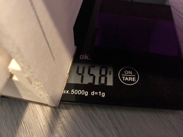

De Senshi is vliegklaar! Als Hans het goed vindt dan doop ik hem om naar "Nogravity", de naam van onze F3B kisten destijds. Slechts 458 gram, niet verwacht dat het zo laag zou worden. Met maar 4 loodkorreltjes uitgebalanceerd op 78 mm. Ben wel benieuwd of ik het stevig genoeg heb gebouwd. Nu nog een invlieg dag uitzoeken
